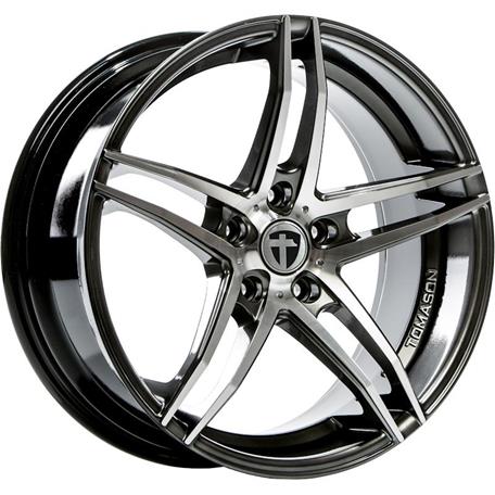

Witam. Wstępnie mam zamówione felgi TOMASON TN 12 ET 35,szerokość 8,5 cala, rozmiar 18, z oponami Dębica Presto UHP 2 225/45 R18. Wiem felga dość szeroka ,ale teoretycznie nie powinna wystawać z nad kola, ale chciałbym się tylko ostatecznie upewnić czy te koła zmieszczą się w nadkola i nic nie będzie obcierać ? Poradzicie ?

Które ?, te ? No właśnie nie do końca jestem pewny swojego wyboru , bo nie wiem jak będą wyglądać na Cruzie...no , ale cóż poradzić heh. Tylko czy to się wszystko zmieści i będzie pasować jak należy ?

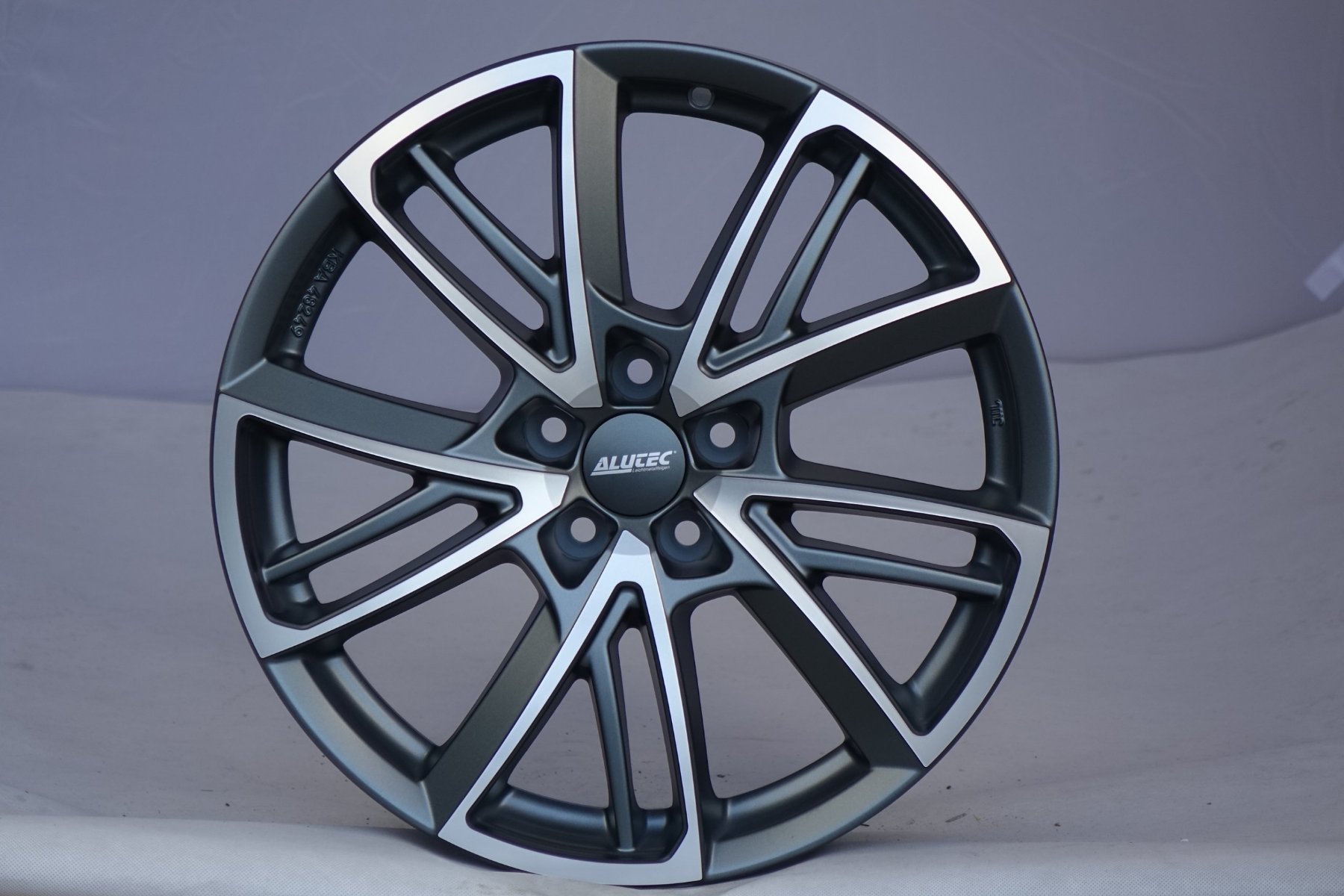

Tak wyglądają na Cruzie....
Bardziej zastanawia mnie to , ze te mają 8 cali , a już sprawiają wrażenie jakby miały wyjść z nad kola
, tamte mają 8,5.
To są ładne felgi , jak na serie , ale jako tuningowe to chyba za ,, zwyczajne''

Re: Felgi 17 do cruza ?
Tak , ale te również mają ET 35 w zasadzie mają takie same parametry, różnią się jedynie calami , ale patrząc w kalkulatorze to pół cala różnicy ( 8 , a 8,5 ) powinno się rozłożyć na dwie strony czyli 6 mm w stronę nadkola i 6 mm w stronę zawieszenia , więc tragedii raczej nie będzie
, w Cruzie ktoś dał oponę 235/45 , ja chce dać 225/45 , więc optycznie będzie mniejszy balon ( fakt 40 byłaby na pewno ładniejsza , ale to już chyba masakra dla zawieszenia i ,, komfortu''
, a tak wyglądają na Oplu Astrze.

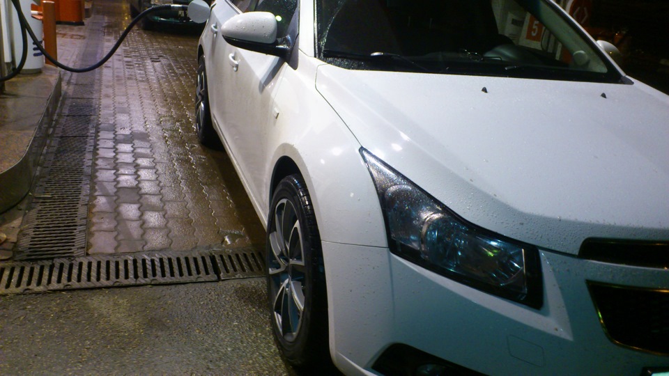

Na tych szprychach mam ET 35. Na drugim komplecie, który kupiłem na zimę też mam et35, też 7.5"J. Załączam zdjęcie z porównania zimowej opony 225/45/R17 bez rantu ochronnego na nowej feldze względem Dębicy, o której mowa na starej feldze.
Odnośnie opon. Nie mam dużego doświadczenia, bo własny samochód mam od roku, kupiony na zimówkach. Na nowych letnich oponach presto uhp2 przejeździłem cały letni okres, w tym kilka tysięcy kilometrów autostradą. W tym czasie zdarzyła się mi jazda w ulewie, mocne hamowanie, ostre zakręty. Miałem taką sytuację, że jechaliśmy dwoma samochodami w mocnym deszczu na autostradzie. Po trasie, kolega mówi, że kilka razy czuł jak mu opony tracą przyczepność (dwu albo trzyletni komplet). Osobiście nigdy czegoś takiego nie doświadczyłem (ale też nie jeżdżę > 140km/h w kiepskich warunkach).
Jeśli chodzi o szum opon, to zauważyłem różnicę gdy przełożyłem na zimowe. Wydaje się mi, że ta Dębica jest dość cicha.
Natomiast, w kwestii oporów toczenia to nie mam sensownych danych, spalanie mam porównywalne z zimowymi, których tak na prawdę mam dwie marki, 2 opony Nexen z 2017, dwie Evergreen z 2016.

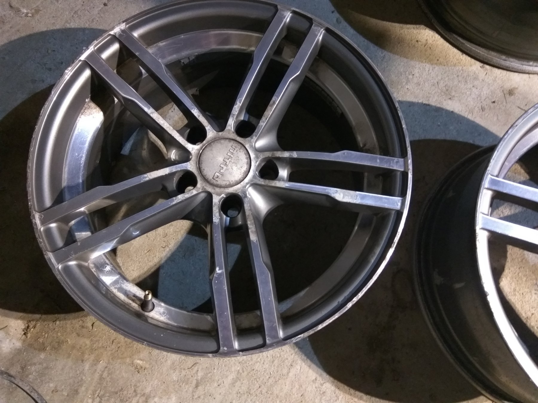

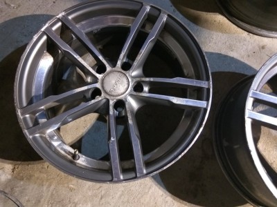

Odnośnie felg.
Też mi się podobają toczone/polerowane aluminiowe felgi. Trzeba jednak pamiętać, że warstwa toczona jest zabezpieczona tylko lakierem bezbarwnym, stąd każde uszkodzenie tej warstwy trzeba jak najszybciej naprawić, bo potem następuje utlenianie aluminium i niestety, rozchodzi się nawet pod lakier bezbarwny, przez co z czasem taki wzór nie jest już ładny (załączam zdjęcie)
U mnie się tak działo, więc postanowiłem oddać swoje szprychy do regeneracji - lakierowanie proszkowe. Niestety nie zdecydowałem się na ponowne toczenie frontów ze względu na koszt, może nie jakiś duży, ale dokładając kilka stówek kupiłbym nowy ciekawy komplet.

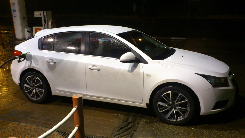

Kiedyś pobieżnie sprawdzałem ile jest schowany rant felgi względem najwyższego punktu na krawędzi błotnika, było to gdzieś w granicach 1cm - przy konfiguracji et35, 7.5". Skoro będziesz miał 8.5" to da to poszerzenie o około ~13mm z każdej strony względem 7.5". Moim zdaniem rant felgi będzie równo z górną częścią błotnika. Trzeba doliczyć gumę.
Szerokość samochodu jest mniejsza biorąc wymiar na poziomie progu. Tam na pewno będzie wystawać, u mnie już wystaje, ale wygląda to w porządku.
