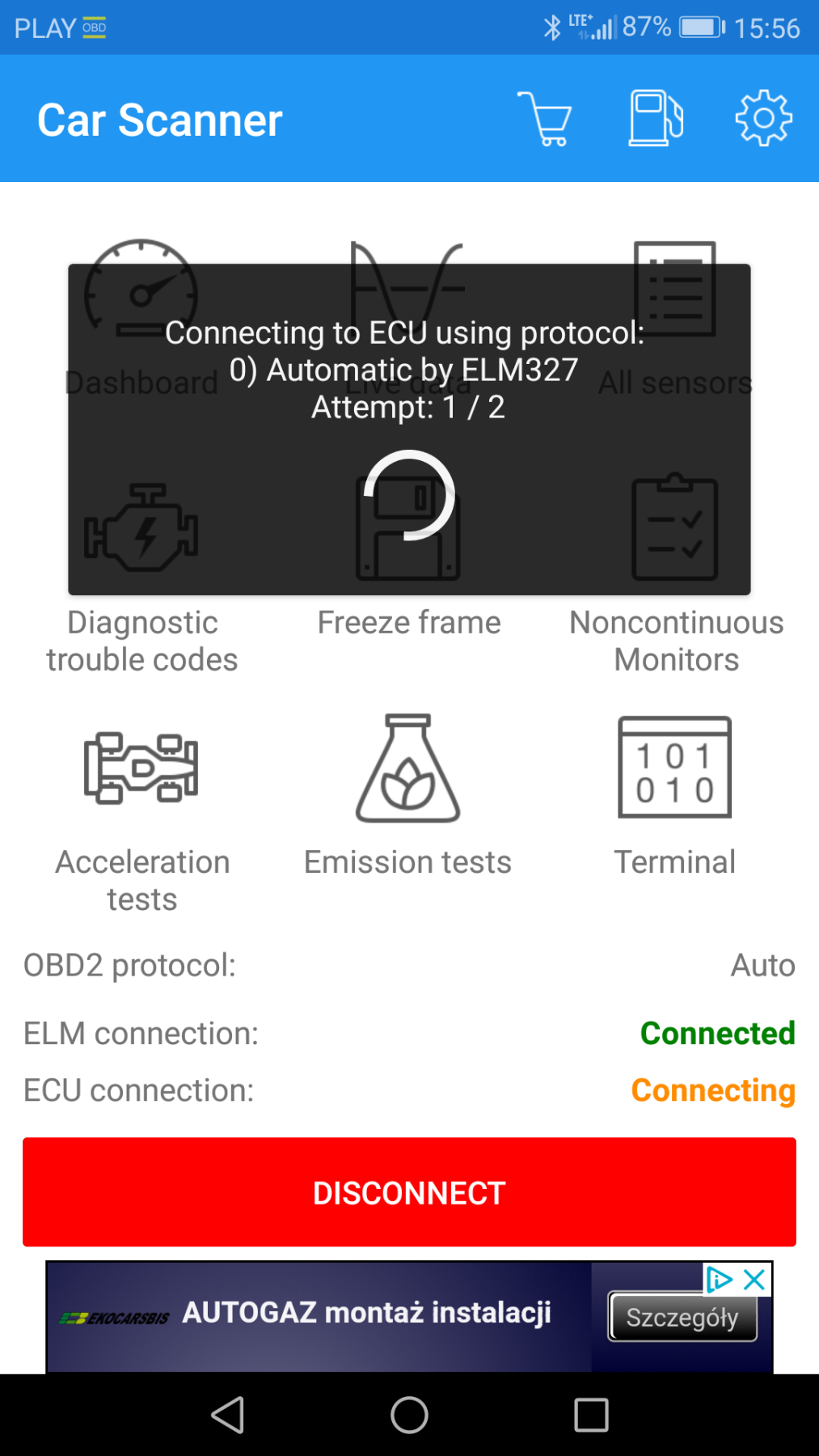

ale wiesz ze chwilkę musisz poczekać az się torque pro połączy oraz tel z ELM skonfigurować hasłem? oczywiście zapłon też przekręcony być musiChev67 pisze: 18 cze 2018, o 13:21 Za 30min jadę po czujnik położenia wału. Zobaczymy czy coś się zmieni.
Ot co auto: nie pali na LPG, ani na PB, do cewki nie dochodzi prąd, nie potrafię się z nim połączyć przez OBD2.
Kijowo tak trochę.

ELM327 i telefon są sparowane, torque pro ma połączenie z ELM'em, ale nie ma połączenia z ECU. Zapłon załączony. Nie jestem 60-latkiem nie ogarniającym e-maila, spokojnie

Tak samo to wygląda na kompie, dwa inne kable obd2 i różne aplikacje
