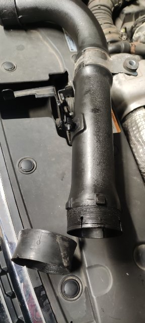

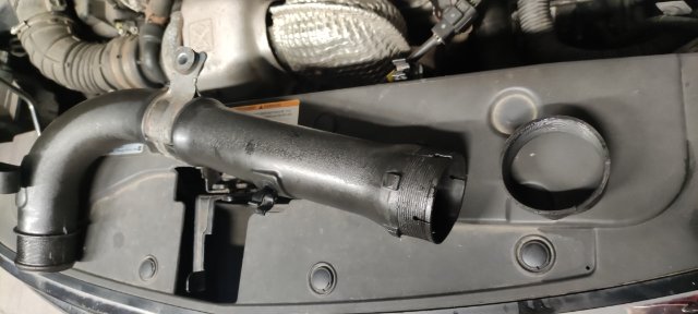

Błagam o pomoc
Post autor: Roogi »
Witam, szukam jednej część, mam trochę dość bo samochód stoi już prawie rok u mechanika (padła skrzynia i brak części), na szczęście dobrałem cos w UK i po drobnych przeróbkach udało się skrzynie złożyć, ale potrzebuję uszczelki/łącznika rury do intercoolera. nie wiem gdzie mogę kupić ewentualnie może ktoś podpowie nr tej części. Nie chodzi mi o odpowiedz weź to na silikon itp. Szukam konkretnej części i proszę o pomoc.

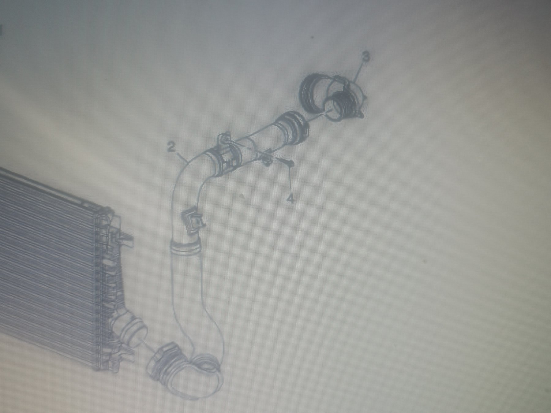

Re: Błagam o pomoc
Sam ten pierścień nie występuje jako osobna część.
Według katalogu numer całości to 95275281, jednak w wielu ofertach pod tym numerem jest sama gumowa rura, bez tych plastikowych.
Komplet z tego co widzę jest dość ciężko dostępny a i jego cena nie jest niska, dla tego też większość osób przerabia to na standardowe łączenie wężami silikonowymi.
Tu teoretycznie jest w sprzedaży ale trzeba by się dopytać:
https://www.bm-carparts.pl/produkt/2118 ... y-95275281
https://motokorzysci.pl/product-pol-630 ... 75281.html
Można by też zapytać się w POTAK czy byli by w stanie sprowadzić:
https://www.potak.eu/orlando-przewod-in ... --95275281
