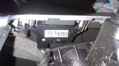

Jak mam zdemontowowac obudowe aby dostać się do tego okablowania lecącego do ESP? Aby nic nie wyłamać :)
Re: Gniazda 12V
zdjąć osłonę lewarka, przy czym każde działanie w aucie przy temperaturze poniżej 5 stopni Celsjusza jest obarczone ryzykiem połamania plastików

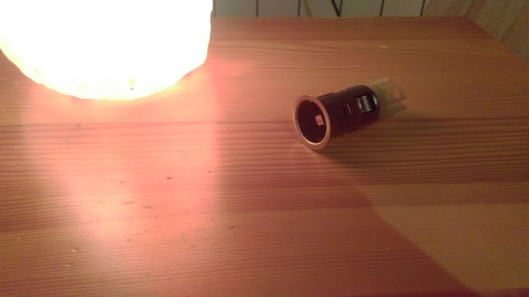

Ostatnie potrzebne części gniazda zapalniczki do mnie idą, a w między czasie przymierzam się do podświetlenia lempek w podsufitce. :) Na razie chciałbym zamówić same lampki, później będe sie martwił o reszte. Czy z tego linku lampki są okej? :D

Dzisiaj przyszła mi ostatnia niezbędna część żeby założyć podświetlenie zapalniczki. W niedziele przejade się autem troche zeby sie nagrzało w środku i po powrocie ściągne plastiki i zaczne działać :)

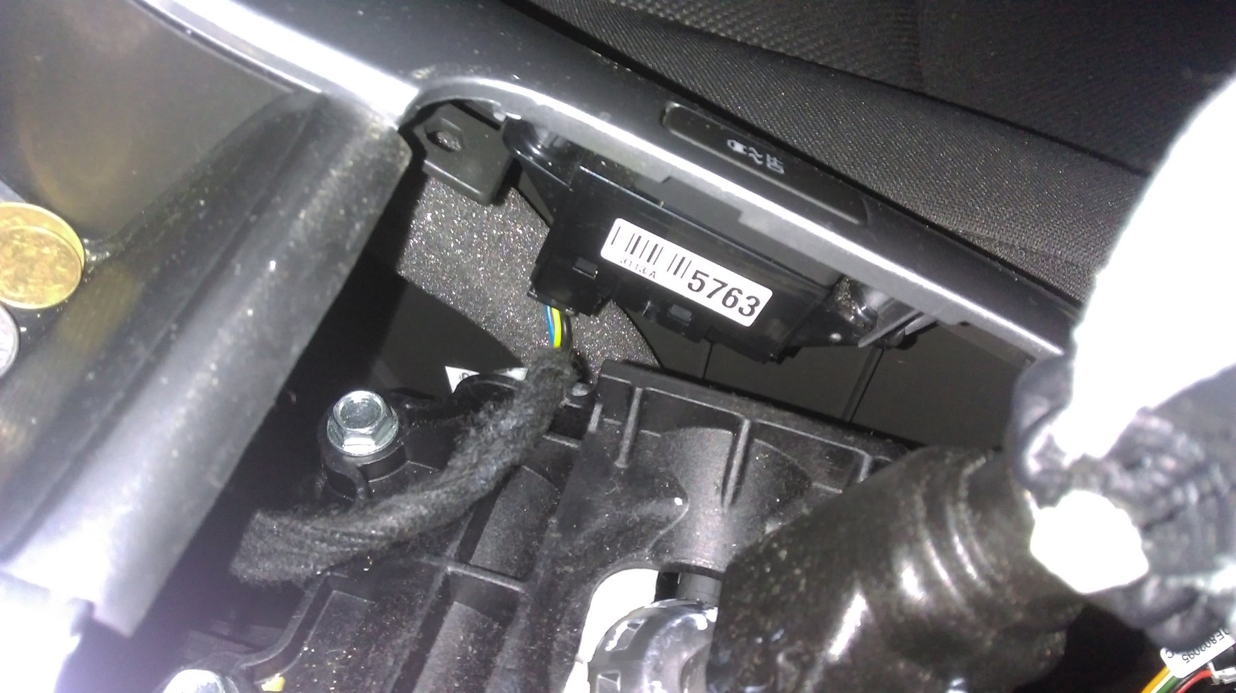

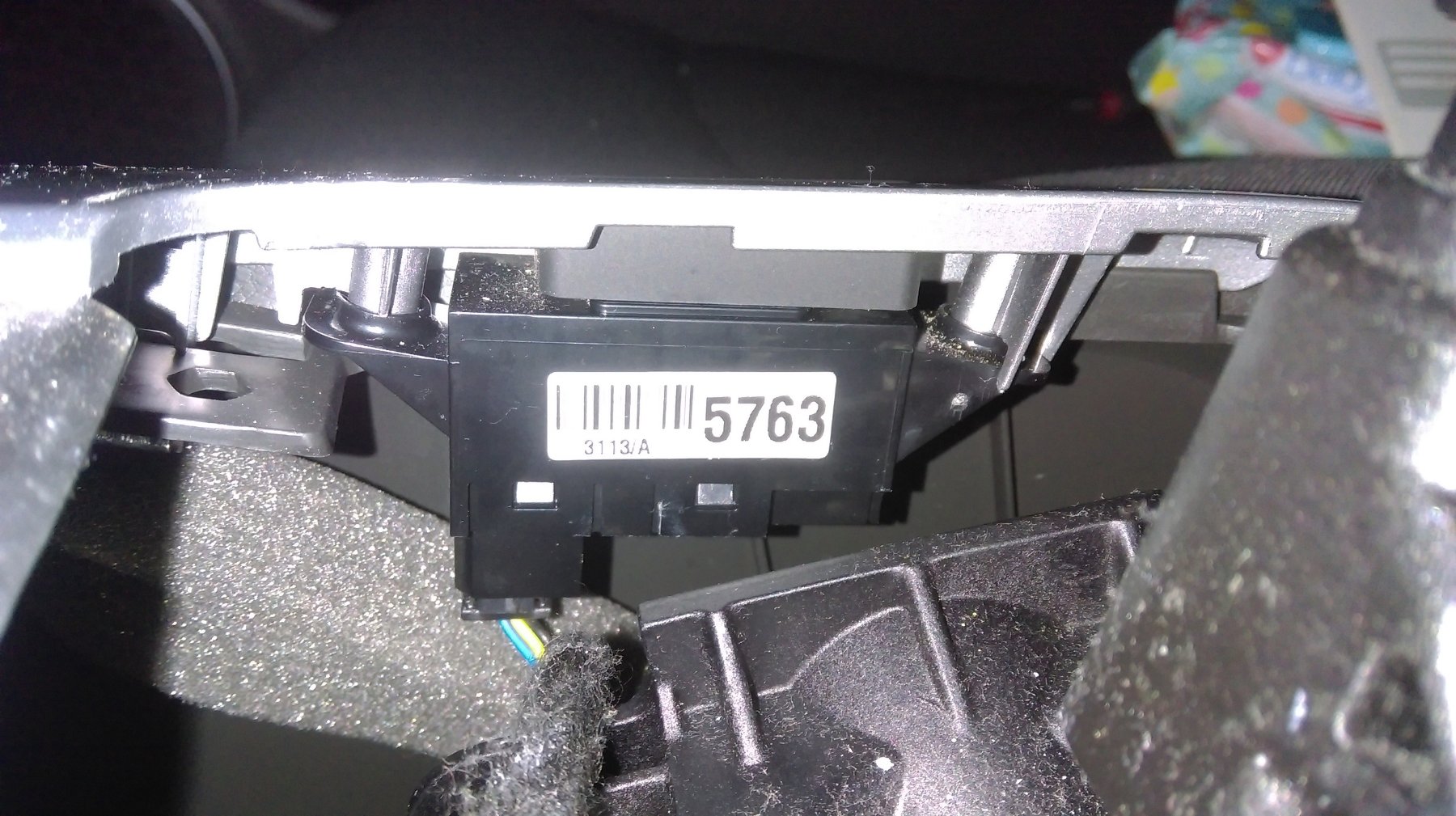

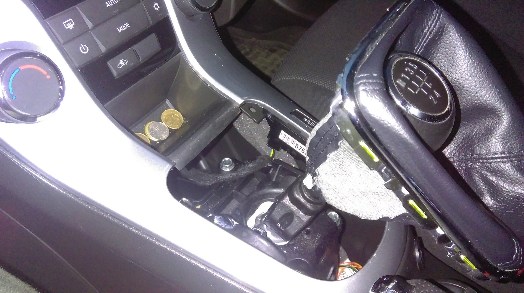

Zdjąłem osłone lewarka, łądnie zeszła bez problemów, ale musze jeszcze dla wygody ściagnąć srebrną część, ale nie wiem jak to zrobić, siedzi bardzo mocno, boje sie ze coś wyłamie, wiem że pare osób ją ściagała więc prosze o wskazówke :D
Jeszcze jestem ciekaw czy jest możliwość wypięcia wtyczki która jest wpięta w ten sterownik ESP? Tak samo jak wyżej próbowałem ją wyciągnąć, rusza się delikatnie ale nie wyskakuje.
Re: Gniazda 12V
ciagniesz w górę mocno, ale ostrożnie, a wtyczke wypniesz po zwolnieniu malego zaczepu.

Re: Gniazda 12V
Post autor: C77 »
Chodzi o nakładkę ?
Ciągniesz do góry po bokach mocno - zaczynając od tyłu .
Jedną ręką ciągniesz drugą asekurujesz od góry żeby się nie wygieła mocno przy szarpnięciu,
Każdą spinkę za spokojem po kolei. z tyłu masz parę potem bliżej kolejną. Ostatnie 2 są już w miejscach gdzie nakładka przechodzi w pion.
Po zdjęciu, obracasz, odsuwasz zabezpieczenie we wtyczce przycisku i wypinasz złączkę z ESC.
