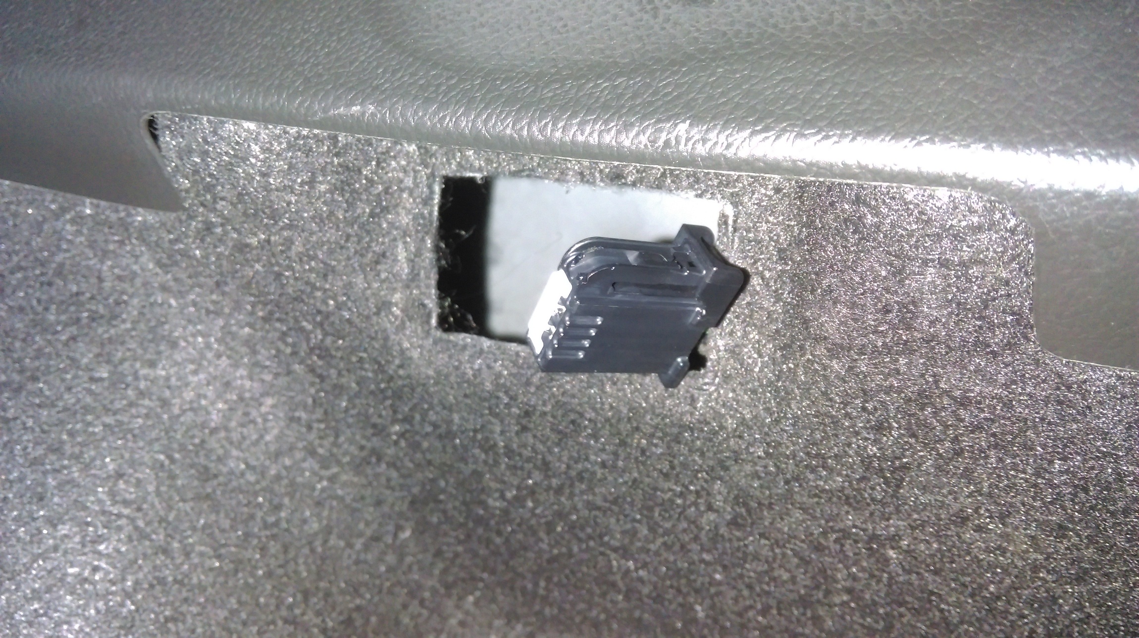

Dzięki Fazi, o to mi chodziło :piwo3:
Chyba jednak nie do końca, to wiem jest szybkozłączka fakt, ale chodzi mi o tą wtyczke która wchodzi bezpośrednio do lampki.
http://allegro.pl/chevrolet-cruze-lampk ... 47785.html - jak tutaj, do lampki wchodzi wtyczka i o to mi chodzi dokładnie :D

ale przecież lampkę zostawiasz tak jak jest, nie musisz nic z nią kombinować. Dlatego podpinasz się pod kable.

Nie wiem czy zwróciłes uwage, ale zmieniłem swoją wizje w połowie tematu i mam zamiar robić drugą lampke po drugiej stronie, już mam zamówioną i na logike chce ją tak samo zrobić jak oryginalną, a w tamtej jest właśnie ta wtyczka w lampce i pytanie czy mam kupowac identyczną czy po prostu jakoś złączyć kabelki z lampką nową :)

Chodzi mi o tę kostke, możliwe że źle mnie zrozumieliscie :) Gdzie ją moge dostać?
Re: Oświetlenie bagażnika LED
Z tym może być problem. Łatwiej odciąć wtyczkę od lampki i zastąpić jakimkolwiek złączem dwuprzewodowym, bardzo dobre są np. takie http://allegro.pl/zlacze-samochodowe-dc ... 89142.html
Nowe złącze najlepiej przylutować, ale można też użyć szybkozłączek jakie podał Fazi.

takie złącza to albo na szrocie/giełdzie/allegro z lampkami, albo w serwisie autoryzowanym - nowe

Hmm, to co Andrzej wstawiłeś, wepne do wejścia do lampki? Ma ona wystające 2 bolce, wiesz co mam na myśli. Włąsnie panowie z tym mam problem i o to całe zamieszanie w tym temacie, bo mam juz nową drugą oryginalną lampke, ale nie wiem w jaki bezpieczny sposób podłączyć ją do kabli, bo tej oryginalnej kostki znależć nie moge, a samych kabli do bolców w lapmce nie chce lutować bo boje sie spięcia i ewentualnego pożaru.

Wiesz, istnieje coś takiego jak taśma izolacyjna i koszulki termokurczliwe, cii.. to sekret elektryków, no i jeszcze lutownica...

Kup kostkę z rozbitka. Poproś aby przy kostce było 15 cm kabla. I po sprawie.
