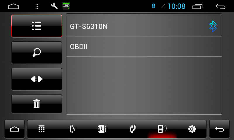

Dziś odebrałem z paczkomatu ELM327 Vgate iCar2 z WiFi. Po podłączeniu nie widzi sieci. Patrzę na niego a on bluetooth jest :| . Gamonie wysłali mi nie to co zamówiłem. Nic mi nie pozostało jak zrobić próbę łączenia prze BT. Poszedł od kopa. W instrukcji podają żeby ustawić pin 1234 a ja mam 0000 i tak się łączy. No to chyba go sobie zostawię.
Nie byłbym sobą gdybym nie poeksperymentował dalej z tym BT+telefon. Umiem 100 na 100 spowodować że nie ma połączenia. Wystarczy w S160 w trakcie aktywnego łącza wyłączyć całkiem i włączyć BT. Telefon mój już nie łączy się, dopiero muszę go popchnąć klikając na liście sparowanych i zapamiętanych w nazwę mojego S160. Wtedy się łączy. To samiuśko można zrobić od strony S160, po zgubieniu łączności (ikonka BT szara) klikam na liście sparowanych BT w nazwę mojego smarkfona i działa.

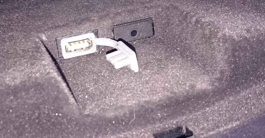

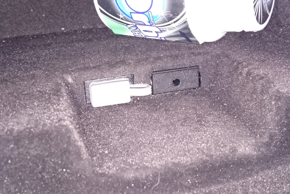

Przy okazji umocowałem sobie gniazdo USB w schowku. Wykorzystałem orygialną zaślepkę, trochę pilnikowania i ... voila :)
