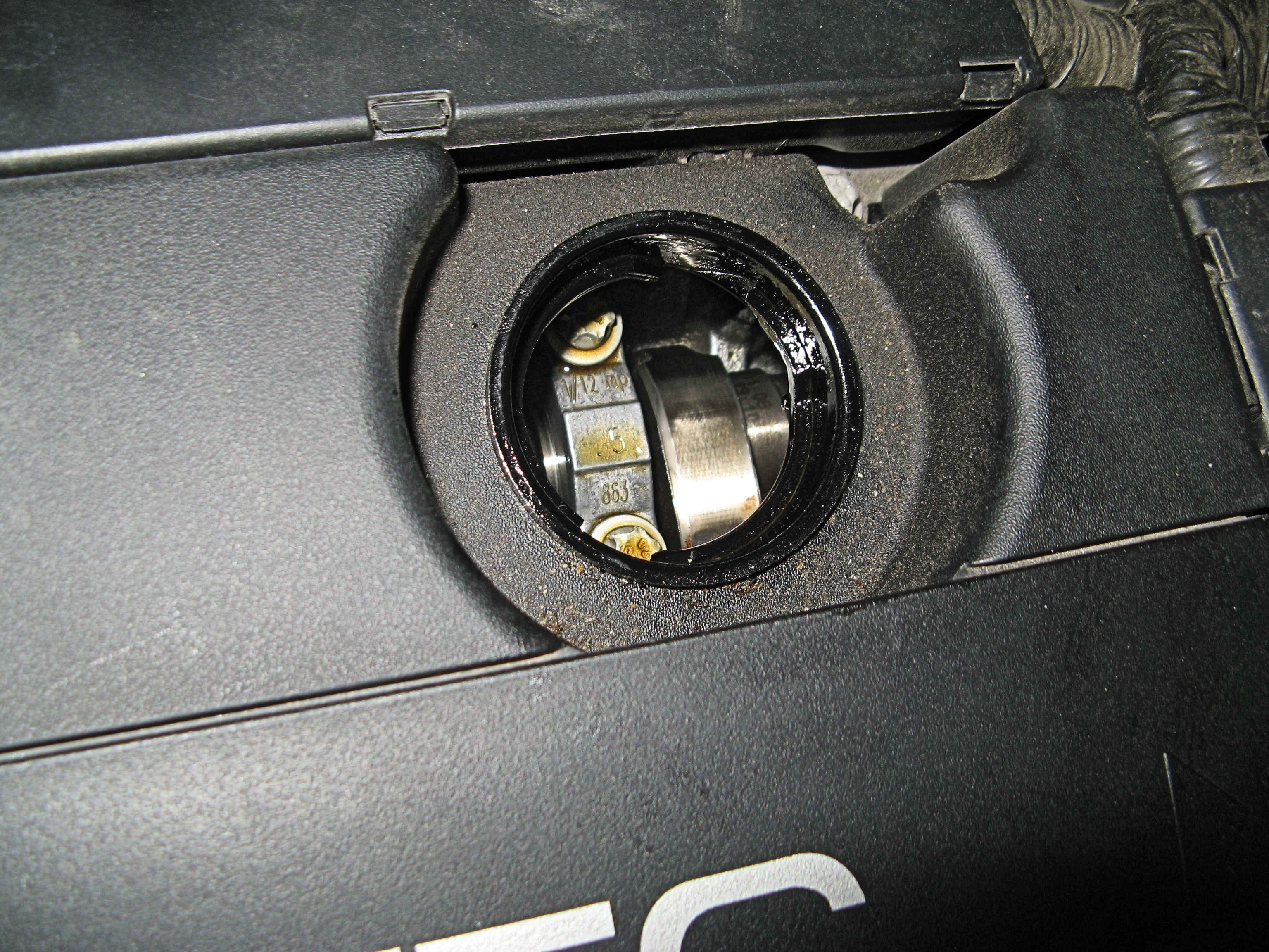

autor: barus
Huri, ten nalot czy korozja powstaje tylko z jednej strony krzywek, tak jak widać na mojej fotce umieszczonej na początku tego postu, u Wojtka tak samo. Pozycja krzywek po wyłączeniu silnika za każdym razem jest inna. Jeśli u mnie krzywki ustawią się w innej pozycji to kompletnie nie widać tego nalotu. Musisz je oglądnąć z każdej strony, aby wykluczyć, w 100%, że nalotu nie ma.

autor: pablo1
U mnie tak wygląda środek po 32 godzinach postoju.

autor: barus
U mnie bardzo powoli ściera się ta rdza.
a tutaj z drugiej strony krzywki
Re: Ślady korozji na krzywkach wałka rozrządu
: 4 sie 2017, o 10:57
Tzn że olej bardzo dobrze smaruje :)

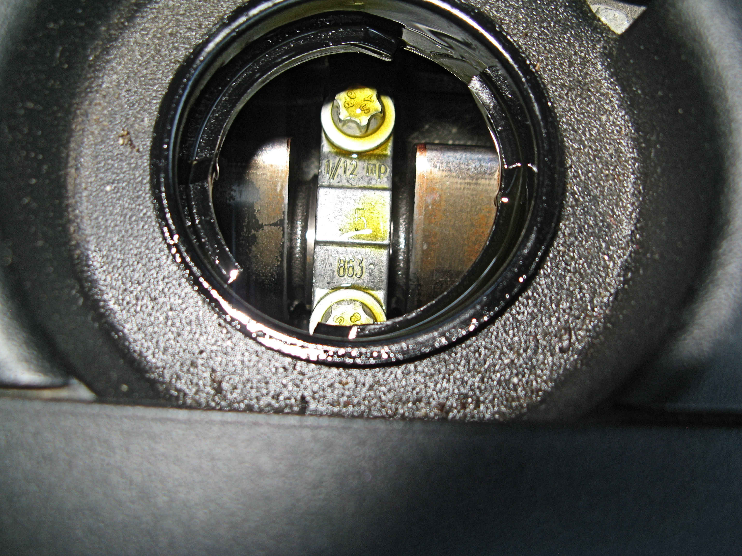

: 4 sie 2017, o 17:06
autor: Avatar
U mnie wygląda to tak:
po godzinie postoju.

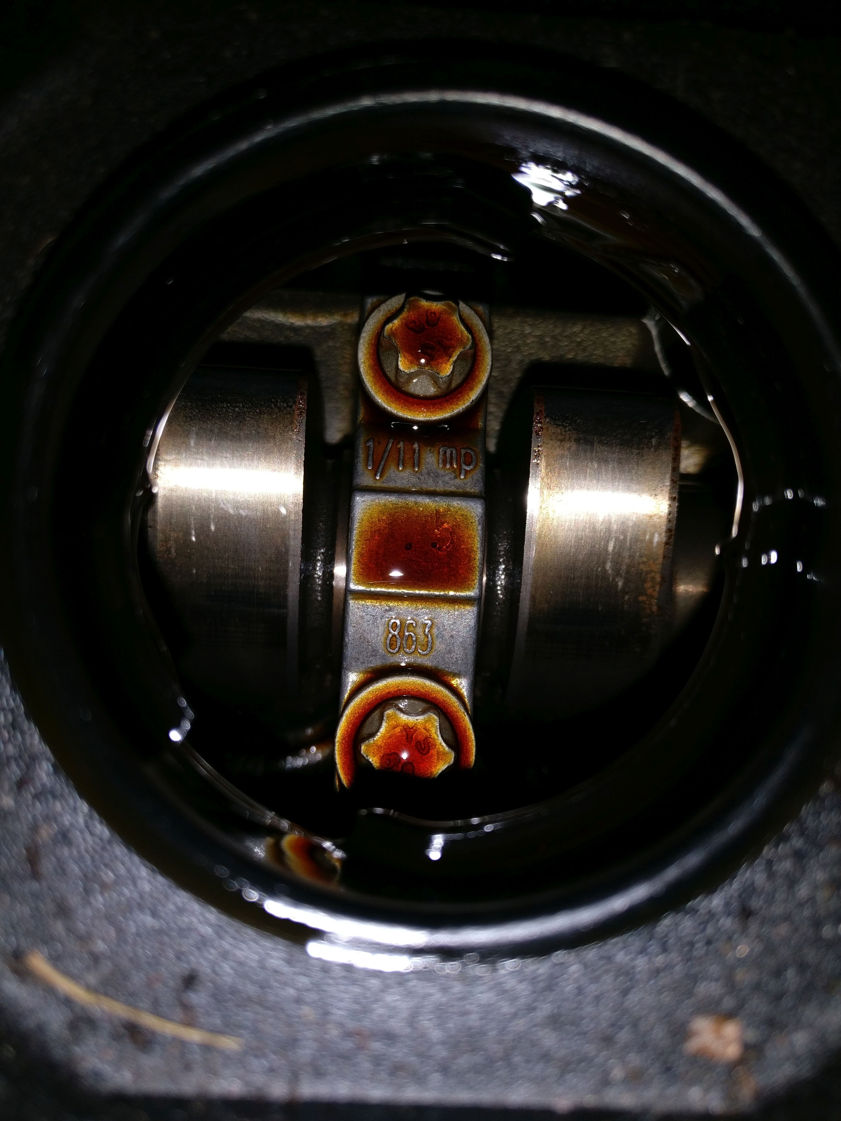

autor: kemoiz
Po 2,5 dniach też mam ślady korozji. ObrazekObrazek

: 15 sie 2017, o 10:10
Jaki olej i ile przebiegu?
: 15 sie 2017, o 10:15
autor: kemoiz
Millers Oil. Od wymiany jakieś 8 tyś.

autor: Przemek
Z ciekawości byłem sprawdzić jak sprawa wygląda u mnie . Zdjęcie moje Cruza olej GM wymiana 13 lipca tankuję gaz tylko na Orlenie ,dla porównania Opel Astra J mojego taty tylko że to Disel ( to może mieć znaczenie heh , silnik 1,7 olej GM wymiana oleju jakoś kwiecień z tego co pamiętam )
