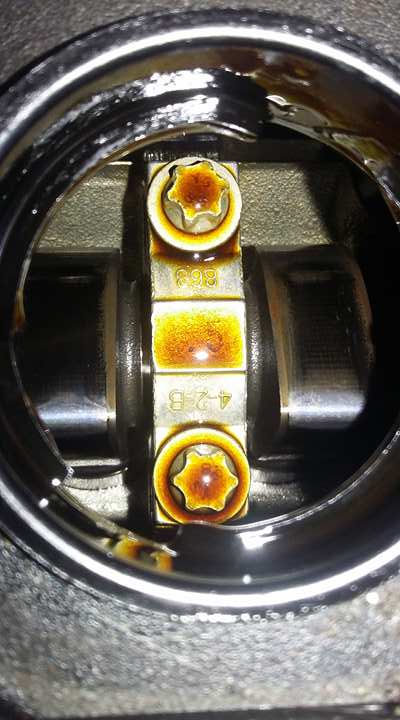

Huri, ten nalot czy korozja powstaje tylko z jednej strony krzywek, tak jak widać na mojej fotce umieszczonej na początku tego postu, u Wojtka tak samo. Pozycja krzywek po wyłączeniu silnika za każdym razem jest inna. Jeśli u mnie krzywki ustawią się w innej pozycji to kompletnie nie widać tego nalotu. Musisz je oglądnąć z każdej strony, aby wykluczyć, w 100%, że nalotu nie ma.

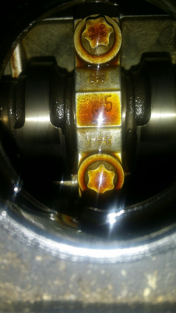

Re: Ślady korozji na krzywkach wałka rozrządu
U mnie tak wygląda środek po 32 godzinach postoju.

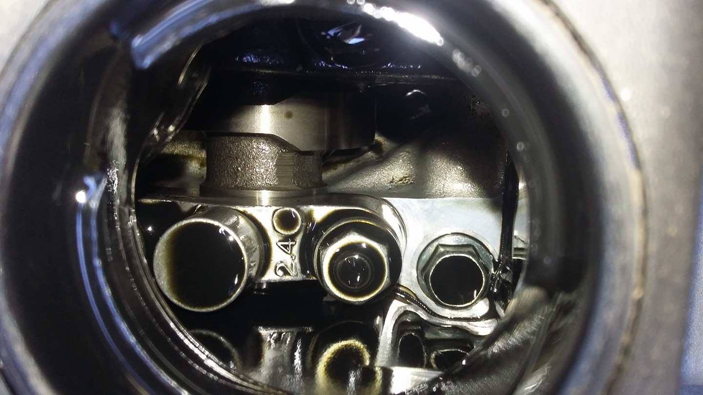

U mnie bardzo powoli ściera się ta rdza.
a tutaj z drugiej strony krzywki

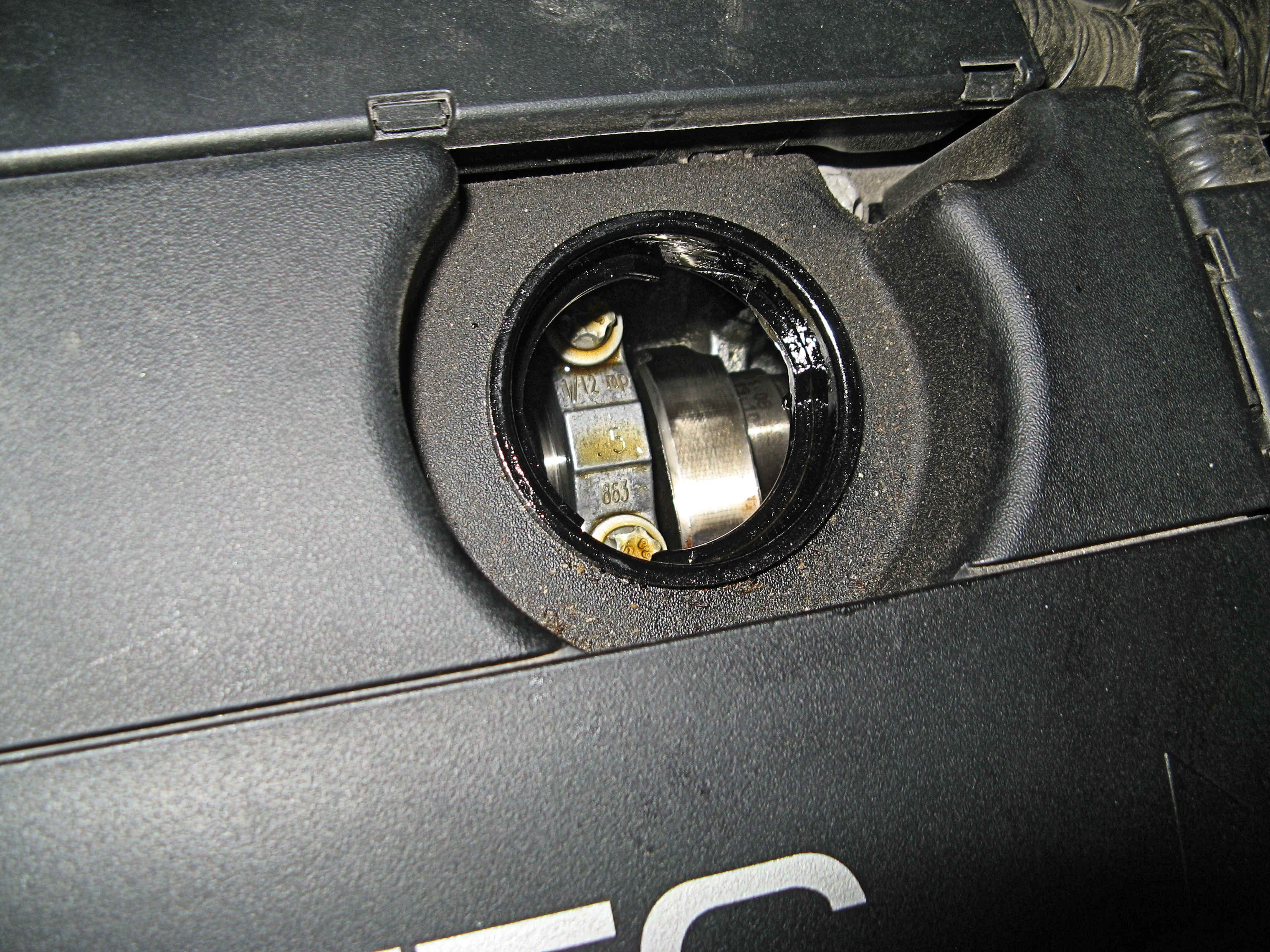

U mnie wygląda to tak:
po godzinie postoju.
Dodatkowo w bonusie zauważyłem że w zbiorniczku płynu chłodniczego (płyn był wymieniony na nowy miesiąc temu) mam około milimetra oleju, widać już czarną zawiesinę, fotki nie zrobiłem, także trzeba myśleć o zdjęciu pokrywy i pewnie wymianie uszczelki.
Ciekawe tylko czy jak robili mi rozrząd i szklanki to wymienili uszczelkę czy nie.

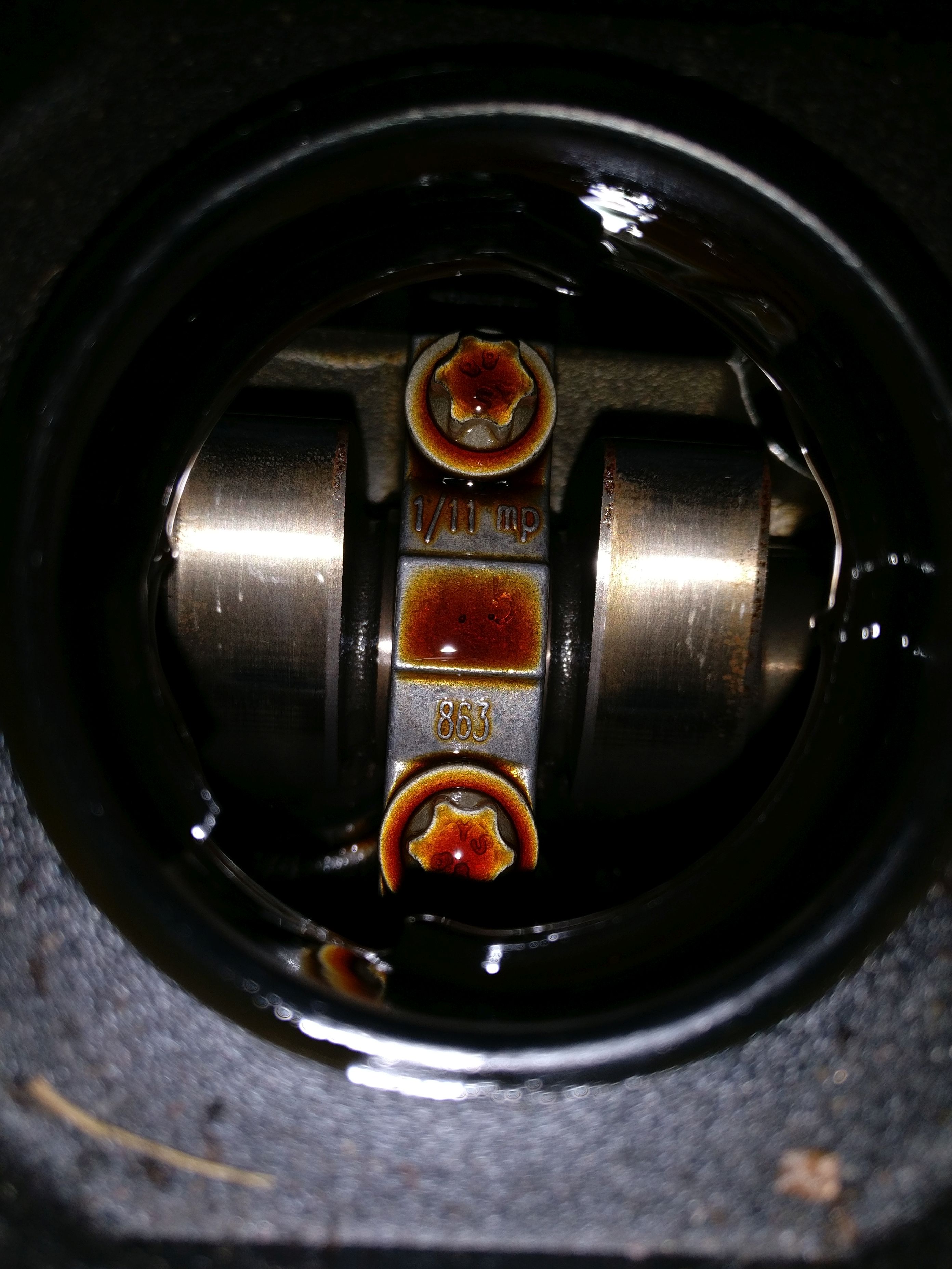

Dziś patrzyłem na wałek po czterech dniach postoju. U mnie brak śladu rdzy . O dziwo zaskoczył mnie brak głośniej pracy kzfr po uruchomieniu silnika. Dziwna sprawa , stawiałem że będą grać dość ostro po takim postoju w tych upałach.

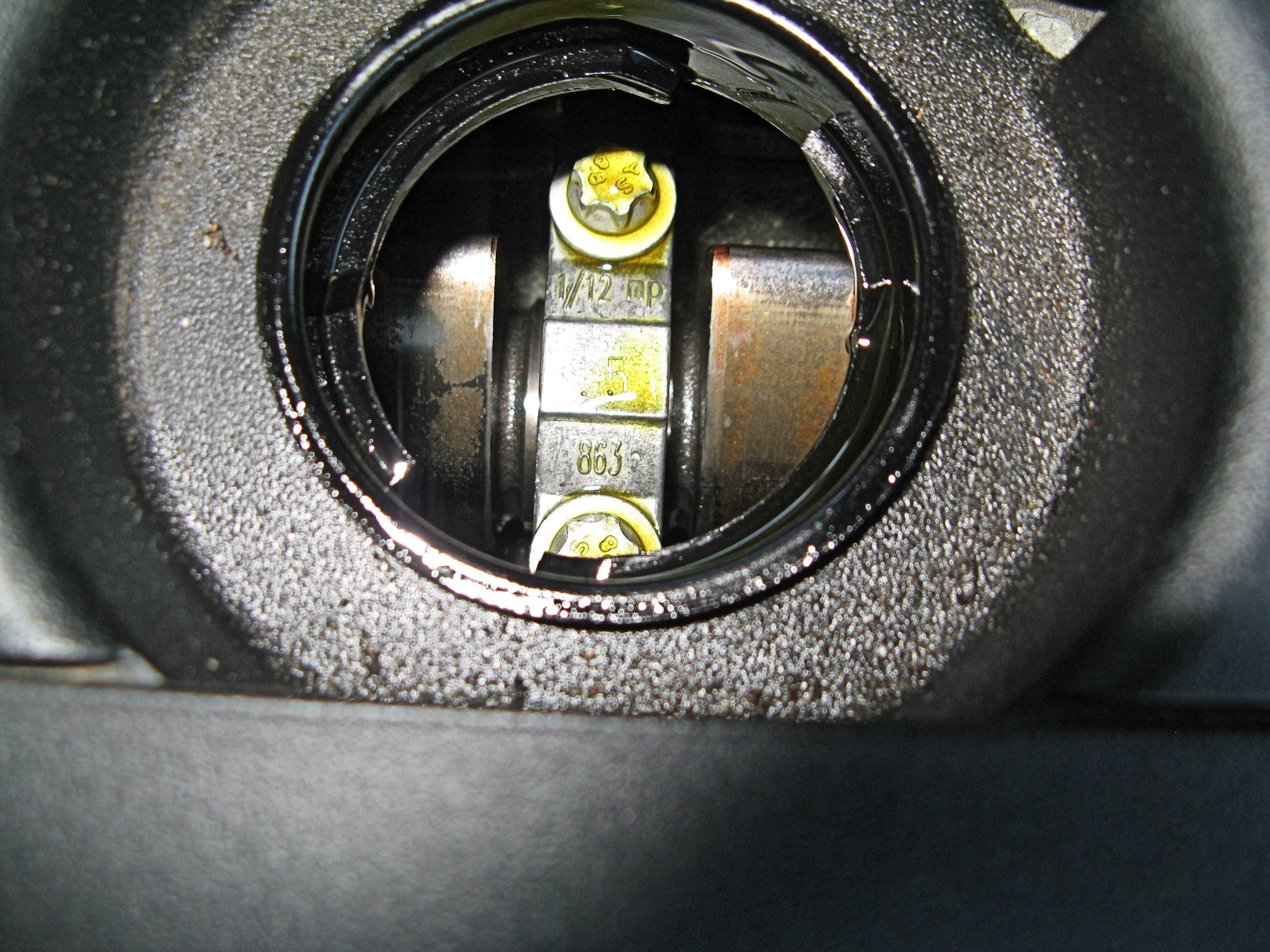

Z ciekawości byłem sprawdzić jak sprawa wygląda u mnie . Zdjęcie moje Cruza olej GM wymiana 13 lipca tankuję gaz tylko na Orlenie ,dla porównania Opel Astra J mojego taty tylko że to Disel ( to może mieć znaczenie heh , silnik 1,7 olej GM wymiana oleju jakoś kwiecień z tego co pamiętam )
