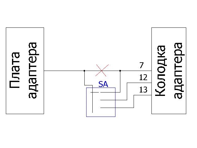

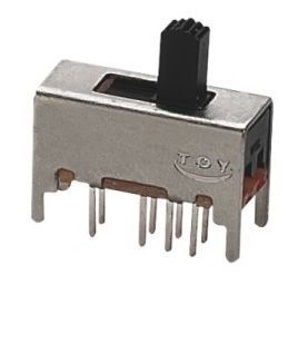

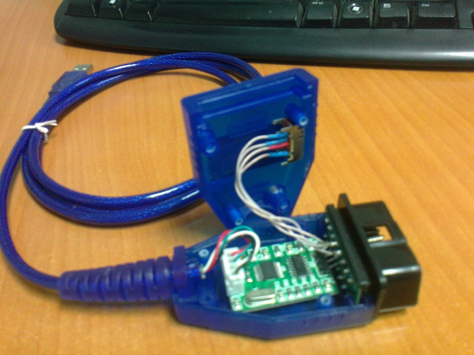

Zwykły kabel VAG COM KKL 409,1 otwieramy i rozcinamy połączenie pinu 7 wtyczki z płytką
a następnie lutujemy do jakiegoś przełącznika suwakowego 3-położeiowego np taki
Wg tego schematu
Gdzie lewy prostokąt to płytka kabla ,prawy wtyczka z pinami a SA to przełącznik.
W położeniu przełącznika 1-1 łączymy pin 7 z odciętym miejscem na płytce,w położeniu 1-2,z pinem 12 wtyczki a położeniu1-3 z pinem 13.
