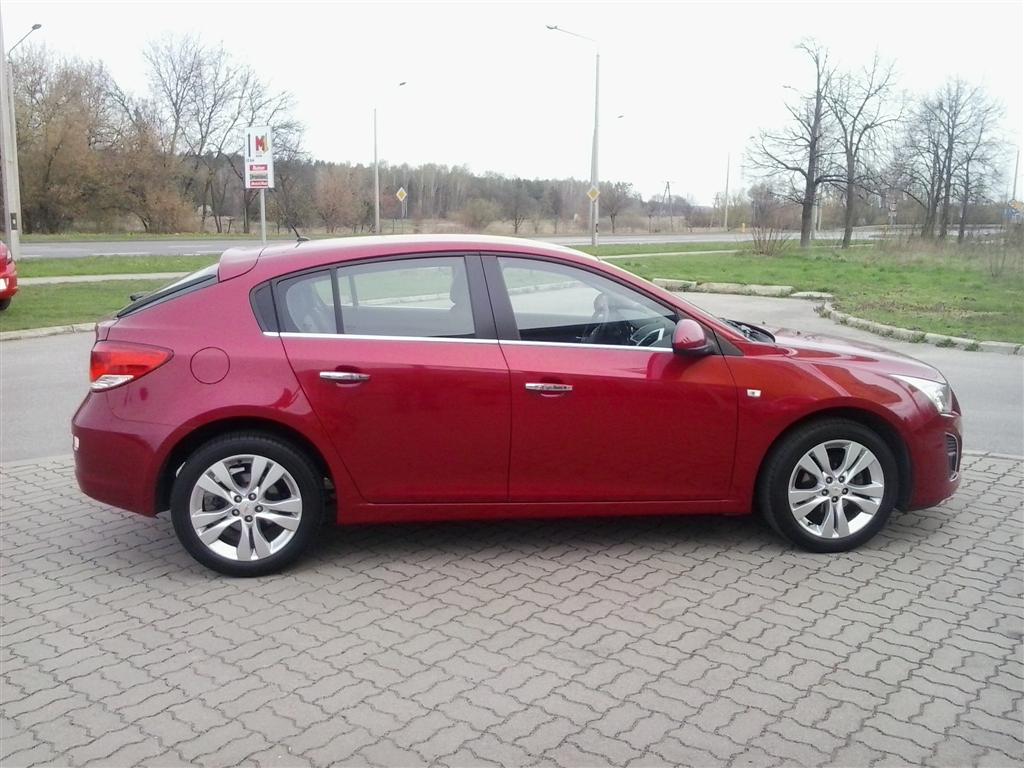

W tym rzecz, że te "5" robi bardzo dużą różnicę, bo 215/50 daje profil opony = 107,5mm, a 215/55 daje 118,25mm. Opony z profilem 205/55 już dają zauważalną różnicę w komforcie, względem 215/50, a mają profil 112,75mm... Cruze ma dość sztywne i mało komfortowe zawieszenie stąd mój pomysł na 215/55 by nieco to zrekompensować, ale faktycznie na takich nie jeździłem i nie wiem jakie są doznania, w każdym razie teraz bym kupił większy profil. Może jestem wyczulony bo przesiadłem się z Volvo, a tam było komfortowo i nie było czuć nierówności. Na 215/50 R17 za to naprawdę świetnie się Cruze prowadzi, bardzo szybkie zakręty mu nie straszne mimo belki skrętnej.

roznicy w komforcie wielkiej nie uswiadczysz.. niestety wyglad tych 55 jest na minus

Co kto lubi, wygląd moim zdaniem na plus bo opona o wiekszej srednicy bardziej wypełnia nadkola i auto wygląda jak na nieco obniżonym zawieszeniu. Zobacz aż sie prosi żeby koło było o większej średnicy zwłaszcza z tyłu:

Opona 215/55R17 ma dużą różnicę średnicy tj. 5,45%. Zalecane jest by nie przekraczała 2 %. Skoro jednak amerykanie tak mają to poza przekłamaniami licznika chyba wszystko inne będzie OK.

Cruze ma bardzo duży prześwit - jeden z największych wśród kompaktów.
Poprawę wyglądu IMO lepiej uzyskałby obniżając zawieszenie o powiedzmy 20-30 mm, niż zakładając większe koła.
