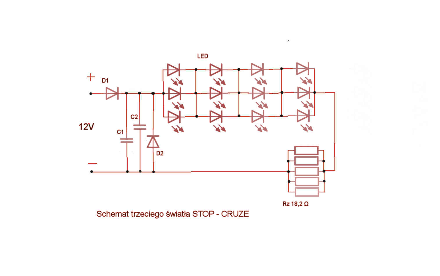

Wstawiłem schemat połączeń tych LED-ów, które umieszczone są w trzeciej lampie stopu w Cruze. Schemat ten naszkicowałem na podstawie zdjęć płytki LED-ów udostępnionych przez kol. szary77. Zdjęcia te nie były najlepszej jakości i nie wszystkie ścieżki połączeń były widoczne, ale według mojej logiki układ połączeń wygląda tak:
Trzecie światło STOP-Cruze.jpg (73.4 KiB) Przejrzano 4131 razy
Ciekaw jestem porównania mojego schematu z tym, który mam nadzieję przedstawi kol. szary77 :zastanawiasie:

Wstawiam naprawdę epicki skan schematu :D wraz z zaznaczeniem pomiarów prądu na sekcjach i miejsca gdzie kolega wpiął opornik by odpalić resztę lampy.
Re: Tylne światło STOP źle dział ( chyba )
He, różnią się tylko podłączeniem kondensatorów, co w rozumieniu działania układu nie ma znaczenia. Czechu, szacun za wzrok i determinację :tak:
barus
Posty: 1616
Imię: Czesław
Lokalizacja: Bielsko-B
Post autor: barus »
Czyli schemat, który przedstawiłem jest zgodny z rzeczywistością.
szary77 pisze:Żarzenie diód nie jest zależne od BCM, bo lampa podpieta na stole do zasilacza zachowywała sie identycznie jak na aucie.
Czyli jednak przerwa na diodach była :zastanawiasie: Muszę przyznać, że to dosyć dziwna usterka, bo natychmiast po załączeniu pozostałe diody świeciły bardzo mocno co sugerowało by zwarcie w tej uszkodzonej sekcji, a później diody zaczęły żarzyć, czyli robiła się przerwa, chociaż jakiś szczątkowy prąd przez nie płynął, bo diody żarzyły. Dziwna usterka :ocochodzi:
wszim pisze:He, różnią się tylko podłączeniem kondensatorów....
Faktycznie :tak: Moje małe niedopatrzenie.
