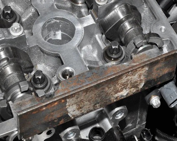

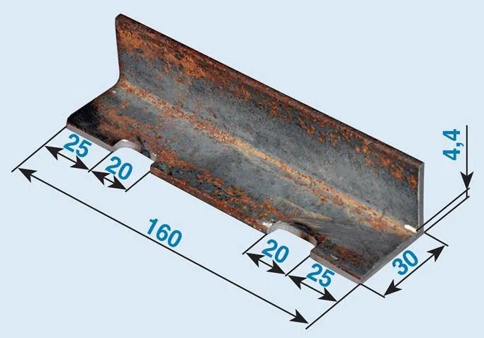

Znalazłem profesjonalne narzędzie do rozrządu :lol:
Re: Zakup zestawu do wymiany rozrządu
Najważniejsza jest grubość, resztę można w sumie na oko zrobić, byle by weszło.
