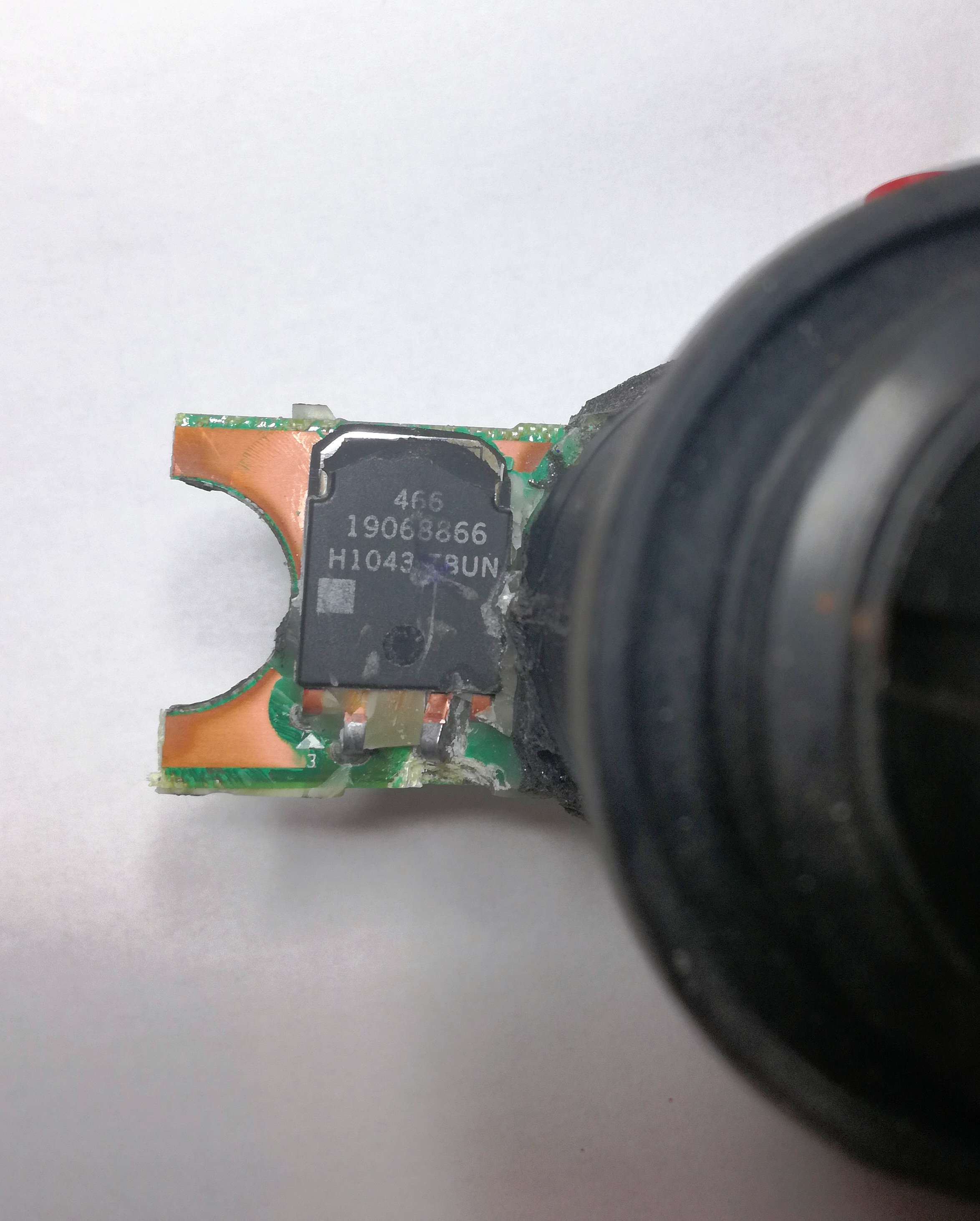

Okazuje się, że konradoo przysłał mi dwie różne cewki, jedna ma 6 a druga 7 pinów i chyba obydwie z Opla.
Nie zauważyłem tego od razu. Muszę jeszcze je dokładnie porównać, pomierzyć. Tą 7-mio pinową już rozwaliłem na czynniki pierwsze i z tego co się do tej pory zorientowałem, to różnią się miedzy sobą zasadniczo.
Krzychu na razie nic nie szukaj. Jak będę coś potrzebował to napiszę.
BTW
W cewce 7-mio pinowej przy każdej cewce zastosowano 4 układy wysoko napięciowe, dla każdej cewki oddzielnie w obudowie podobnej do TO2205
z 5 nóżkami. Zdjęcie poniżej. Jest to chyba inne rozwiązanie niż w cruzakowej cewce, bo porównując, mierząc oporności pomiędzy odpowiednimi pinami zdecydowanie różnią się opornością. Wygląda na to, że cewka w Cruze jest sterowana zewnętrznym stopniem mocy. To tylko na razie wstępna moja opinia.
Nie znalazłem w necie tego układu. Może komuś się uda :tak:
