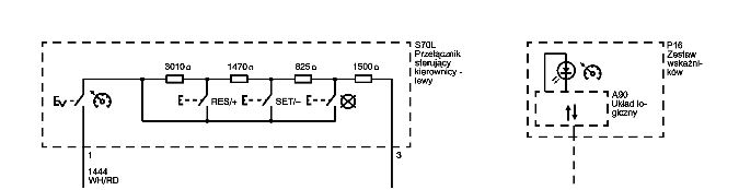

Panowie, to jest schemat przycisku do tempomatu. Ktos mi pomoże zrozumieć jego działanie, bo na elektrotechnice spałem na wykładach.

Zmienia się oporność całego układu naciskając poszczególne przyciski.
Całkowita oporność po załączeniu przełącznika to 6805 ohm, maleje o wartość pomijaną danym guziczkiem.

: 3 sty 2017, o 10:36
Wykrywanie, które przyciski są naciśnięte odbywa się w sposób analogowy przez przetwornik analogowo cyfrowy dokonujący pomiaru napięcia w takim obwodzie. To jeden ze sposobów jak obsłużyć kilka przycisków dysponując dwoma kabelkami i jednym wejściem w module.

: 3 sty 2017, o 10:46
a możecie tabelkę mi zrobić, jakie napięcie powinno być pomiędzy pinem 1-3, w przypadku zasilania napięcia 12V.
Bo nie chce mi się wierzyć ze winny jest BCM, bo nie ma w nim nic co mogło by go odróżniać od innego BCM z tempomatem
Re: Próba instalacji tempomatu
: 3 sty 2017, o 10:57
Nie da się tego zrobić bo to jest tylko fragment układu. Te rezystory tworzą tylko fragment dzielnika, druga cześć jest zapewne w BCM.

: 3 sty 2017, o 11:02
Ale z BCM wychodzi 12V, na pin 9 wchodzi sygnał z tego zestawu przycisków, szukam przyczyn czemu ten cholerny tempomat nie działa, czyżby sygnał dostawał zły. Może przycisk nie jest z Orlando, a może z Opla. Nie wiem, dlatego chciałbym aby autor powiedział co się dzieje na pinie 9 i porównać to z założeniami.
Pytanie do autora wątku - czy włączenie tempomatu na przycisku generuje zapalenie kontrolki na biało?
EDIT: w oplu jest identyczny układ rezystorów
: 3 sty 2017, o 11:14
etac pisze:Ale z BCM wychodzi 12V, na pin 9 wchodzi sygnał z tego zestawu przycisków, szukam przyczyn czemu ten cholerny tempomat nie działa, czyżby sygnał dostawał zły. Może przycisk nie jest z Orlando, a może z Opla. Nie wiem, dlatego chciałbym aby autor powiedział co się dzieje na pinie 9 i porównać to z założeniami.
Skąd wchodzi co i na jakim pinie 9 ja powyżej widzę tylko piny 1 i 3? Nie mam pod ręką reszty schematu. Żeby układ działał i wykrywał przyciski to musi być dalsza część dzielnika czyli rezystor (zapewne wewnętrzny pull-up w module czyli podłączony wewnętrzne do wejścia). Nie znając wartości tego rezystora nie podam ci jak będzie zmieniało się napięcie. Prawa Ohma uczyli na tej elektrotechnice? Mogę ci to wyliczyć jak podasz mi napięcie po naciśnięciu jednego ale konkretnie któregoś z tych przycisków. Wtedy da się wyliczyć wartośc rezystora pull-up lub pull-down (zależnie jak to jest zrealizowane) i wtedy można wyliczyć wszystkie wartości napięć dla poszczególnych przycisków znając ich rezystancje ze schematu powyżej.
