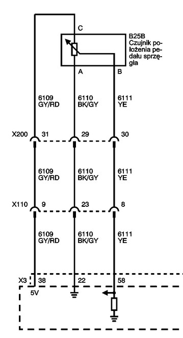

Re: Brak rozruchu, brak reakcji rozrusznika?
Nie twierdze, że czujnik sprzęgła nie działa w ogóle. Może szwankuje tzn przerywa. On jest zwykły prosty krańcówkowy czy analogowy potencjometrowy z podwójnym ślizgiem kontrolnym jak pedał gazu? :zastanawiasie:
Gdyby to drugie to ECM wywalił by błąd raczej.
Czujnik sprzęgła jest analogowy ale tylko pojedynczy obwód. Nie ma drugiego kontrolnego. Teoretycznie gdyby szwankował, coś tam nie kontaktowało to ECM nie ma jak rozróżnić awarii od naturalnego puszczenia sprzęgła.
Można sprawdzić miernikiem czy w jego punkcie B napięcie jest stabilne i w jakich zakresach się zmienia przy wciskaniu i puszczaniu pedału. Oraz czy dociera prawidłowo do pkt 58
