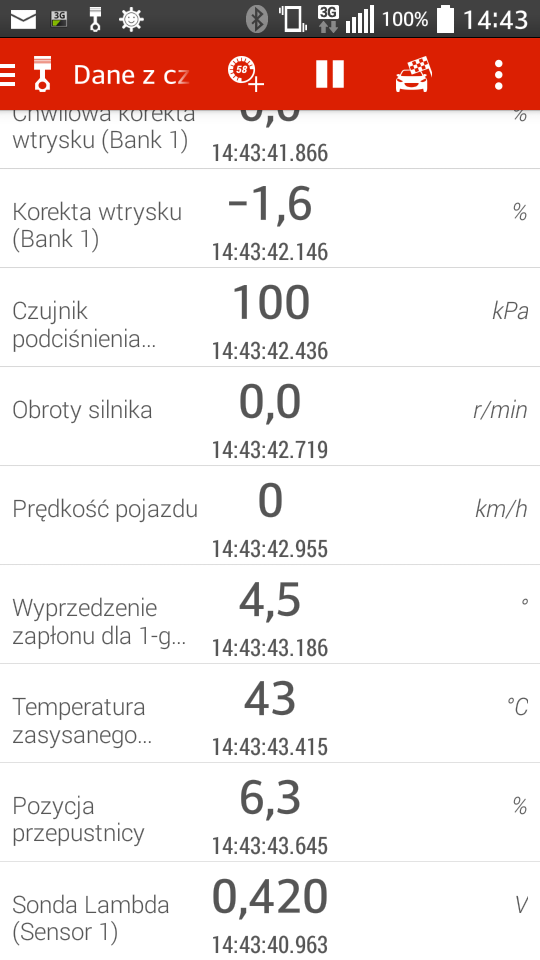

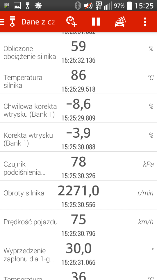

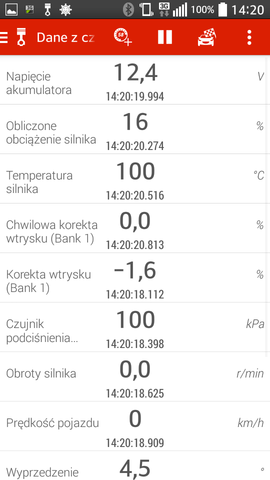

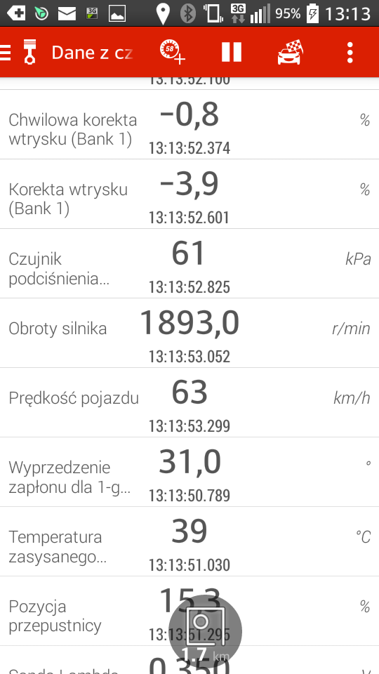

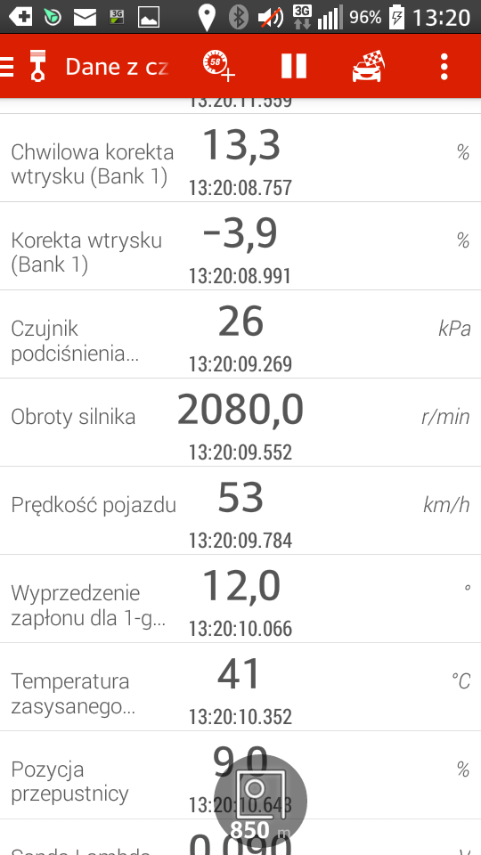

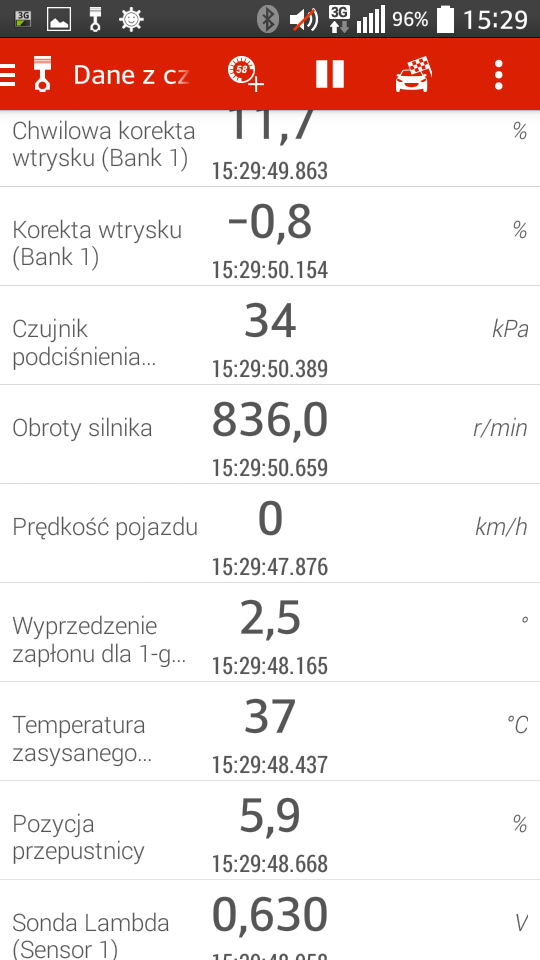

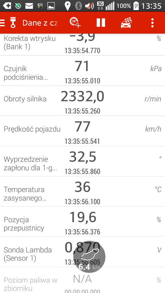

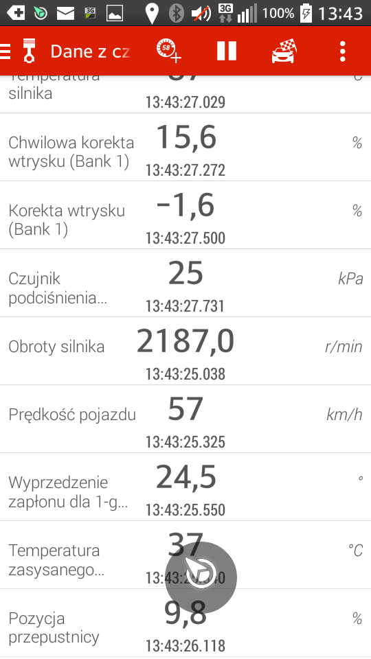

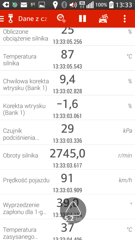

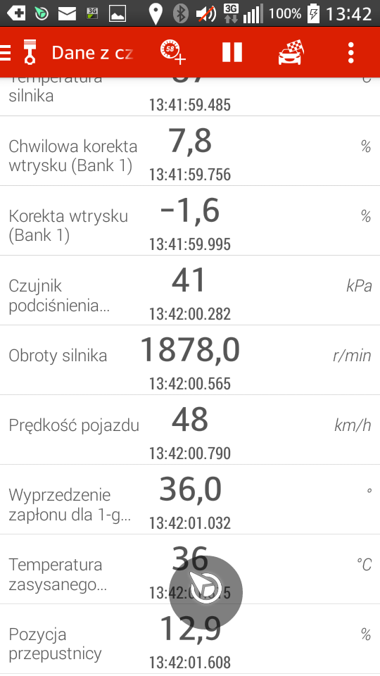

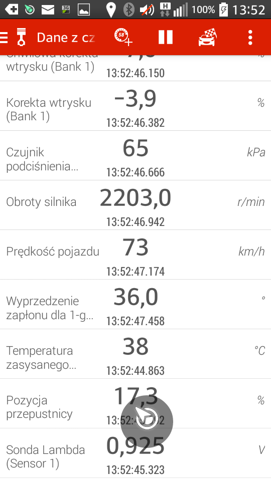

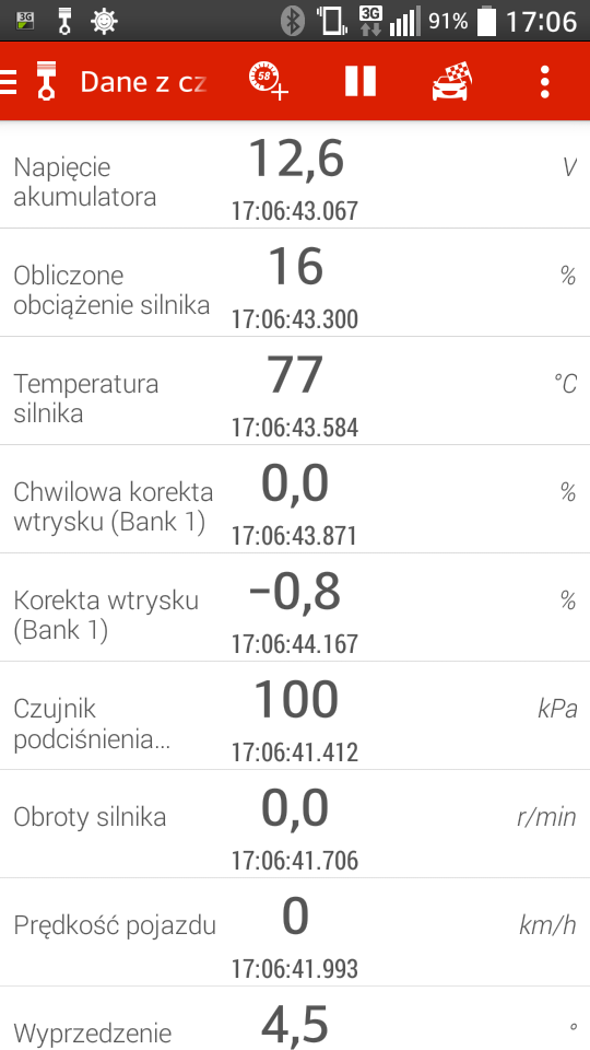

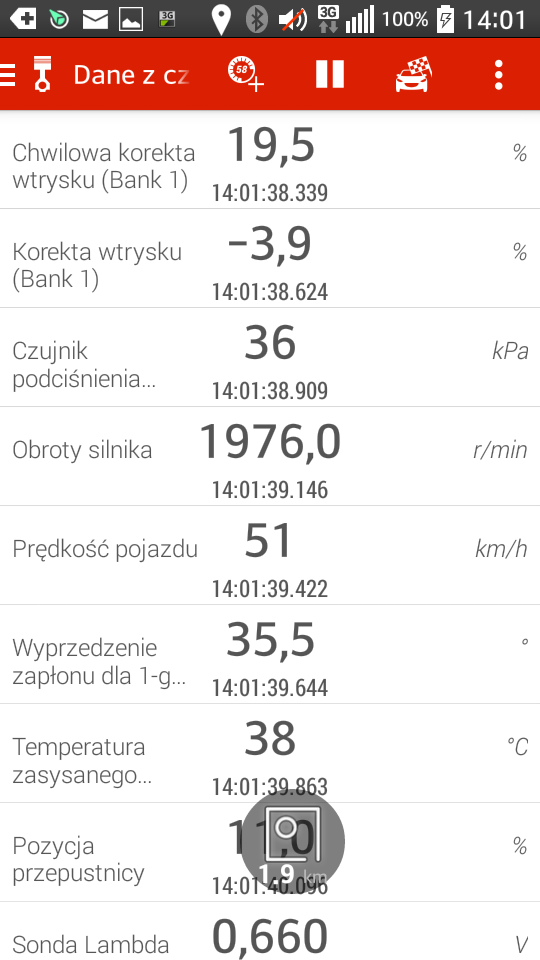

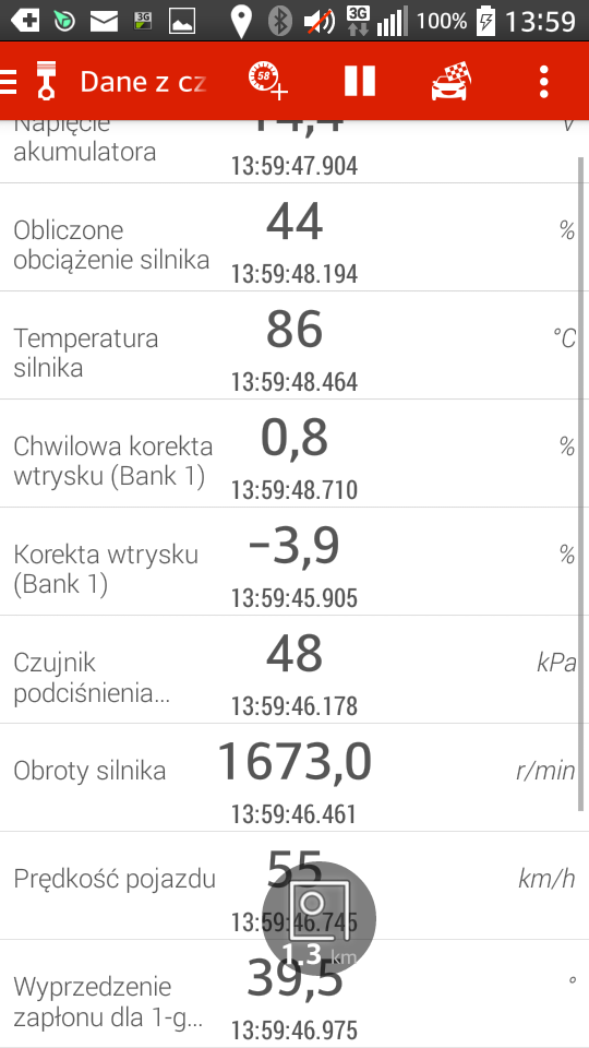

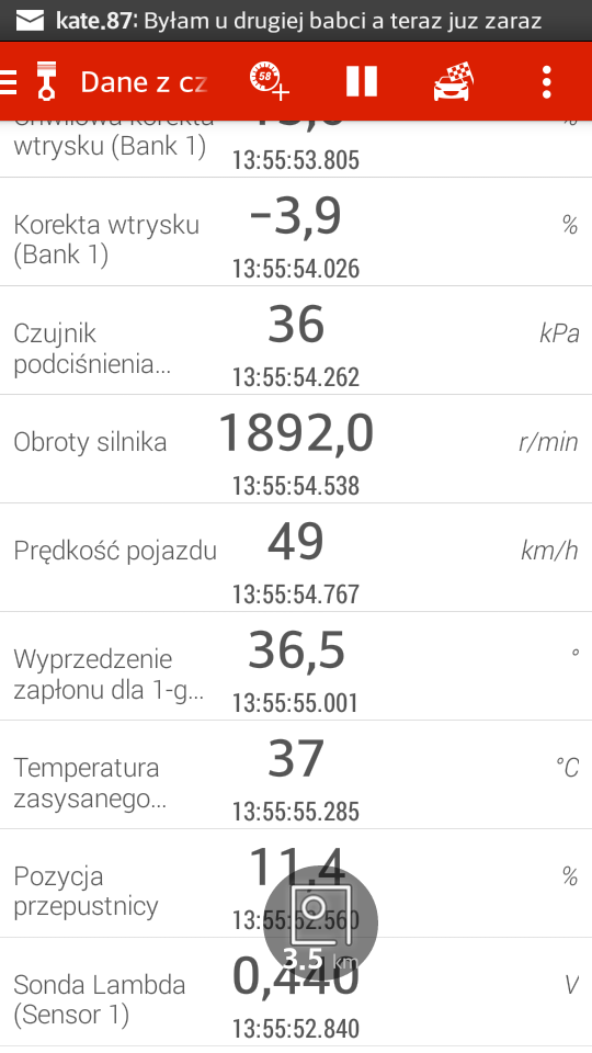

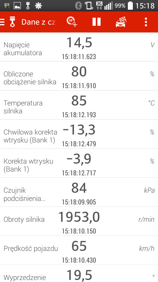

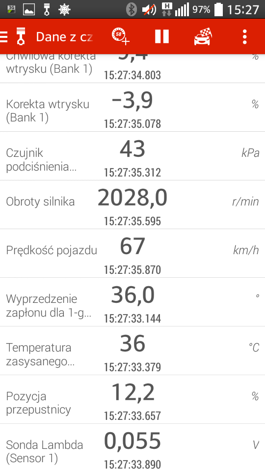

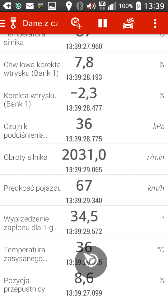

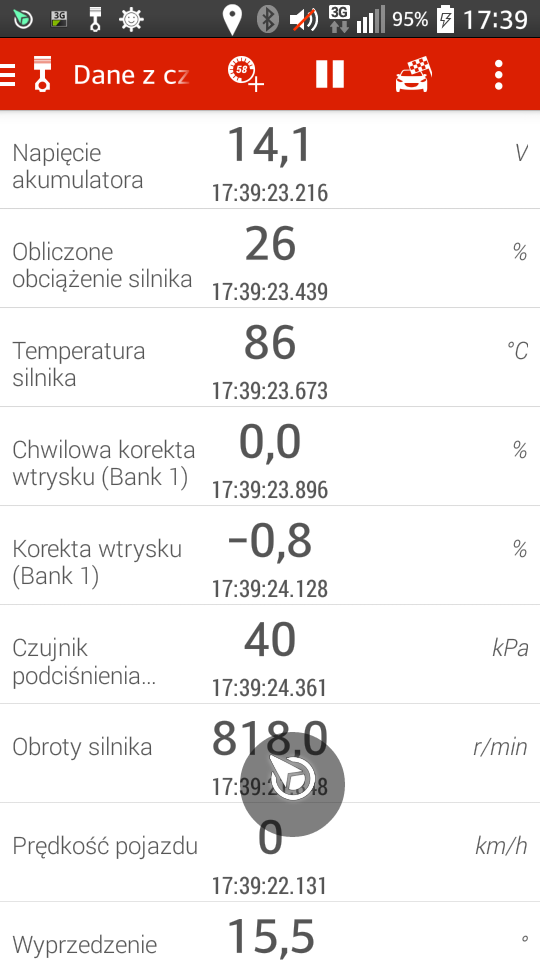

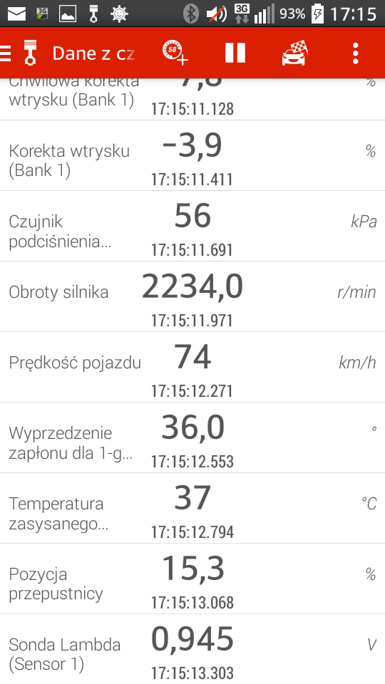

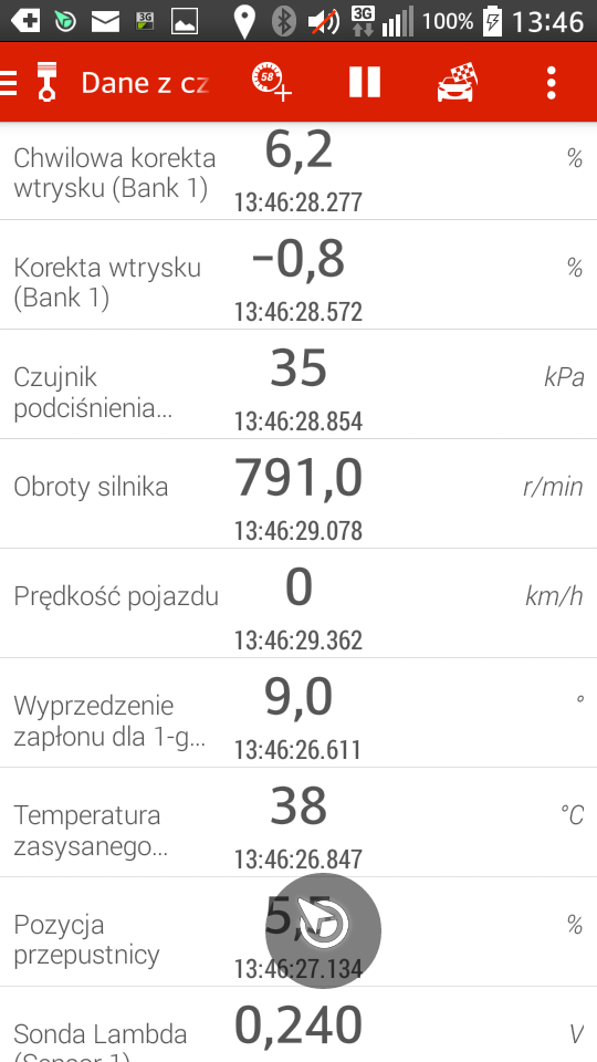

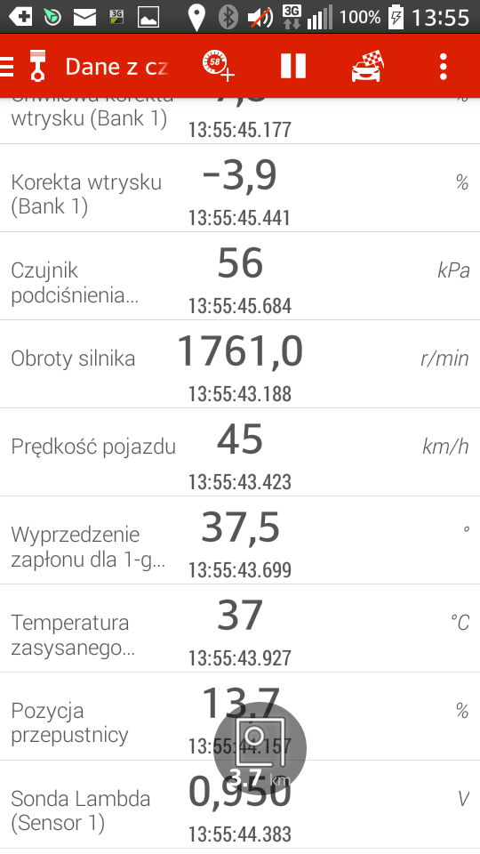

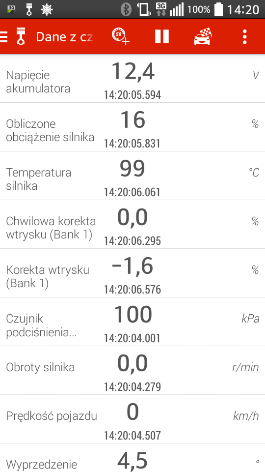

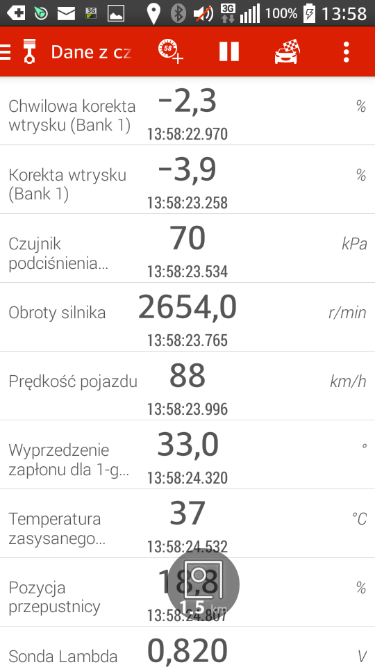

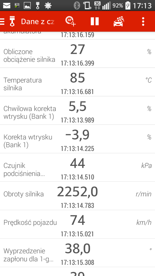

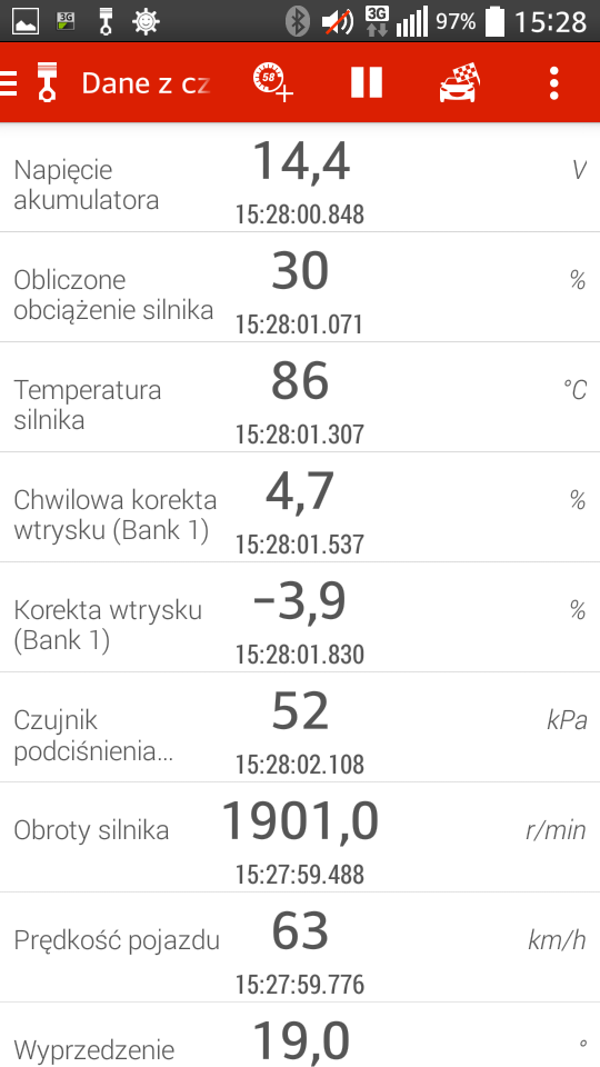

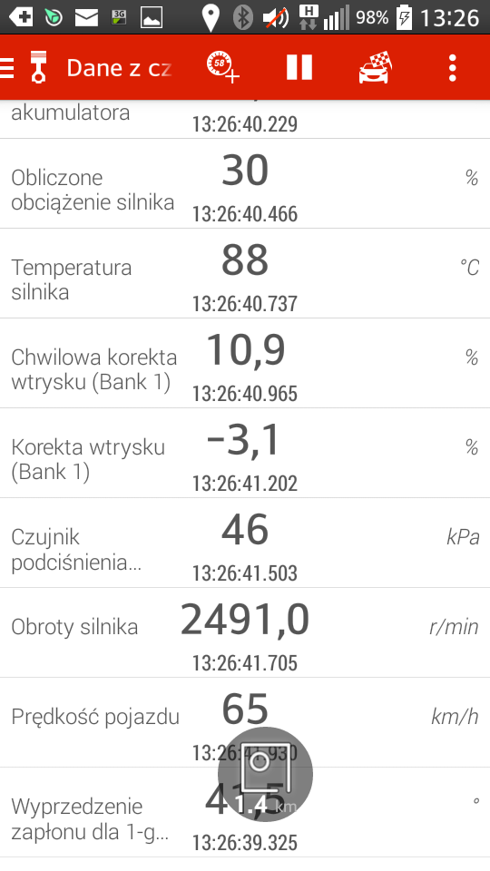

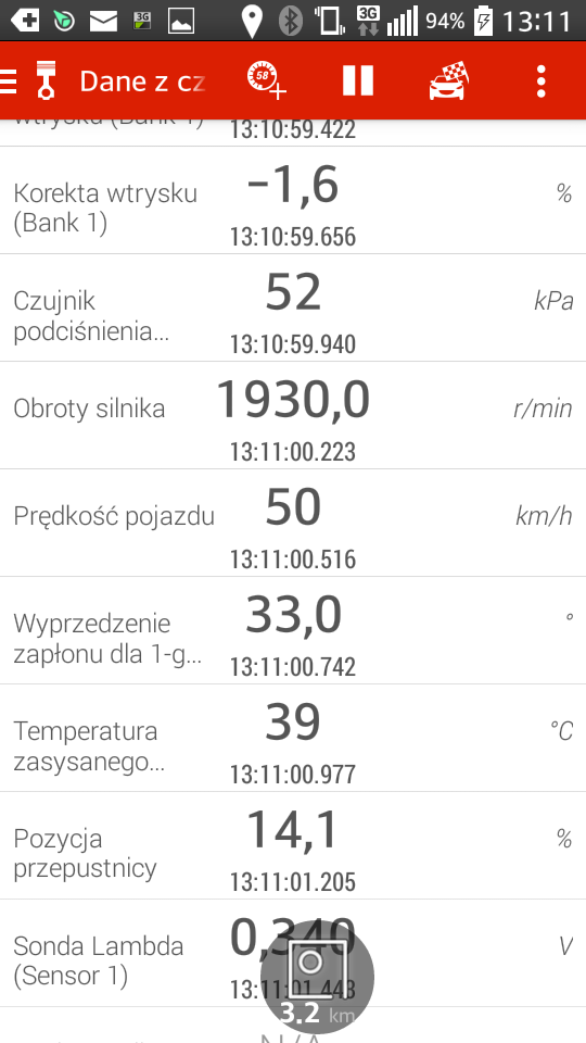

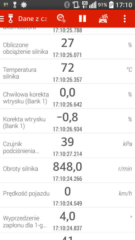

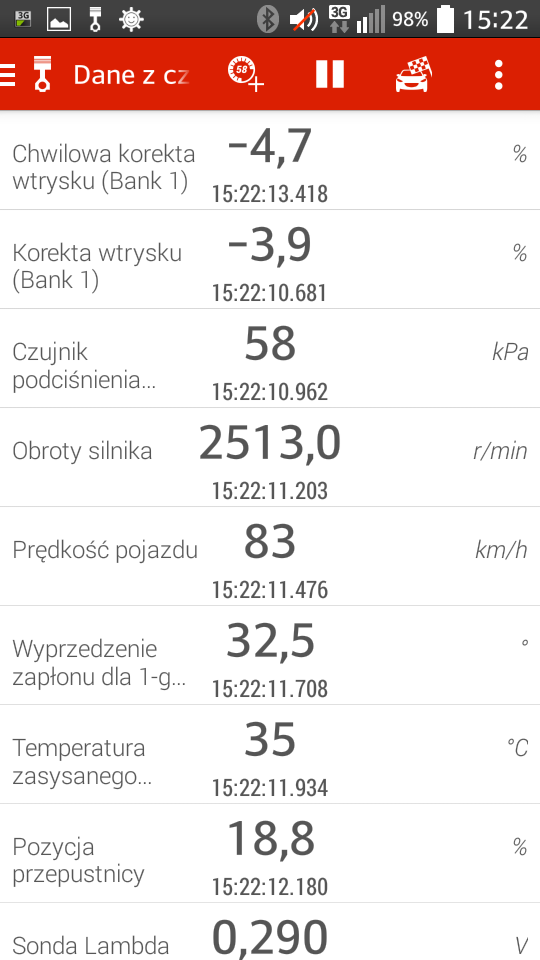

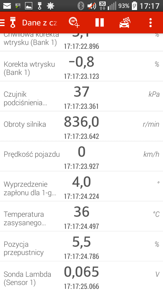

Jesli chodzi o lampke check to byl to blad P0300, pojawil sie pierwszy raz i po skasowaniu bledu nic wiecej sie nie dzialo. Zrobilam dzis ok 200km i nic sie nie dzialo. W trakcie jazdy zrobilam screeny z programu Piston pod OBD2, Moze ktos bedzie mogl mi pomoc rozszyfrowac te wartosci i powiedziec czy wszystko jest okej. Zastanawia mnie najbardziej "chwilowa korekta w trysku",bo podczas jazdy te wartosci zmienialy sie od -14 do nawet +20... nie wiem czy ma to jakies znaczenie? oraz czujnik cisnienia, na wylaczonym silniku, jeszcze przed wyjazdem mialam 34 kPa, Robik podpowiedzial mi,ze jest to wartosc prawidlowa, natomiast podczas jazdy tez falowalo to w caly swiat, przy przyspieszaniu wartosci dochodzily do 86 kPa. Po wylaczeniu silnika po dluzszej jezdzie na moment pojawiala sie wartosc 100 kPa, po ponownym wlaczeniu silnika wartosci wynosily juz 34 kPa i mniej lub wiecej...
ania201225
Posty: 48
Rejestracja: 15 cze 2015, o 15:16
Imię: ...
Samochód: Lacetti 1.6 16V
Re: Gasnie przy odpalaniu
Post autor: ania201225 »
C.d
ania201225
Posty: 48
Imię: ...
c.d
ania201225
Posty: 48
Imię: ...
c.d
ania201225
Posty: 48
Imię: ...
c.d
ania201225
Posty: 48
Imię: ...
c.d
ania201225
Posty: 48
Imię: ...
c.d
ania201225
Posty: 48
Imię: ...
c.d
Bład wyświetlił się podczas jazdy na LPG?
ania201225
Posty: 48
Imię: ...
Tak, ale zaczelo szarpac jeszcze jak gaz sie nie zalaczyl. Czyli jechalam na benzynie. Od razu po odpaleniu i ruszeniu

Co do MAP sensora :MAP 29 - 55 kPa (zmienne w zależności od kolektora i ciśnienia atmosferycznego)
