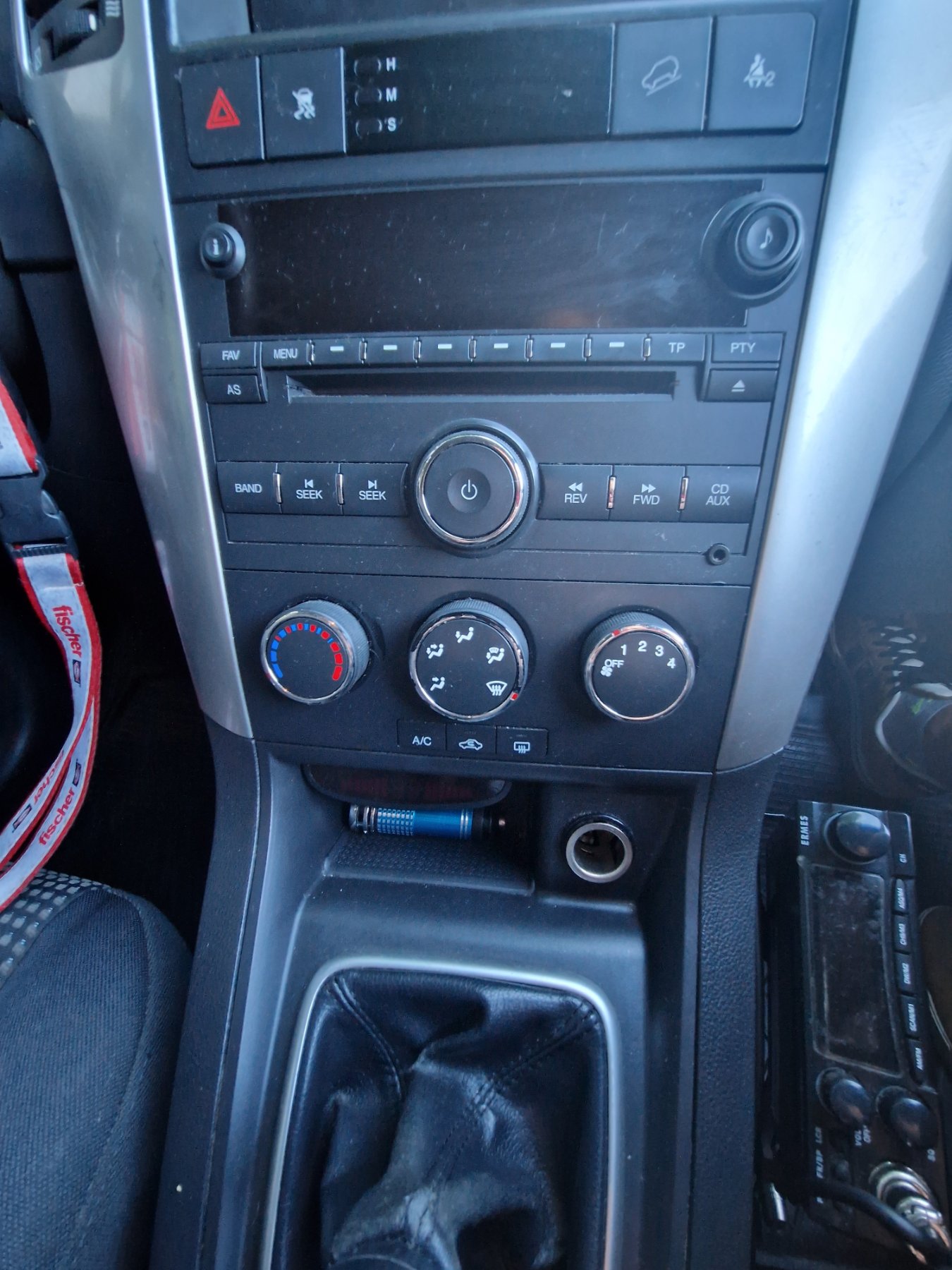

Nie działa mi nawiew na biegu 1 2 i 3 na 4 działa
Usłyszałem że może być to problem z pokrętłem gdyż coś tam mogło się wyczepić (podobno jakieś blaszki)
Czy wie ktoś jak demontuje się panel sterowania w captiva 2.0 (zdj w załączniku)
Gdzie muszę zacząć by zdemontować i dostać się do pokrętła
Dzięki za jakiekolwiek informacje

Takie objawy zazwyczaj oznaczają uszkodzoną opornice od wentylatora.

Bubu . Nie zazwyczaj , a na pewno . W trzech samochodach to miałem . W "Cieniasie" nazywało się to -Opornica dmuchawy . Naprawiłem ( za 15 zł :D ) przez wstawienie nowego rezystora , kupionego w sklepie AGD. To takie "cóś" białe. :tak: https://allegro.pl/oferta/opornik-rezys ... TVEALw_wcB . Może i u ciebie siedzi takie dziwadło :zastanawiasie:
