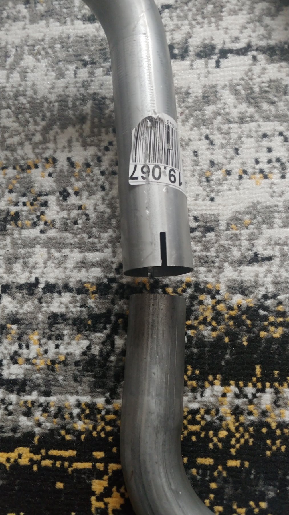

Mi dokładnie w tym samym miejscu szlag go trafił... do tego stopnia że... urwał się 3 dni przed wizytą u mechanika (na szczęście 500m od bloku)
Dla potomnych - zaryzykowałem ten zestaw z allegro, który okazał się faktycznie wersją do hatchback'a
Na moje pytanie do mechanika 'czy pasowało to jakoś', ten uśmiechnął się i powiedział '... ... jakoś'. Dospawał mi tą długą końcówkę i wizualnie wygląda to ładnie.
Teraz ta łyżka dziegciu - tłumik jest głośniejszy niż oryginał - nie ma tragedii, nie mniej gra inaczej.

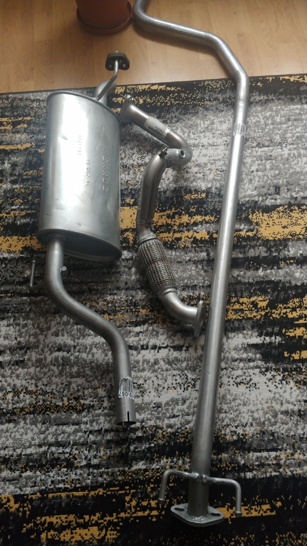

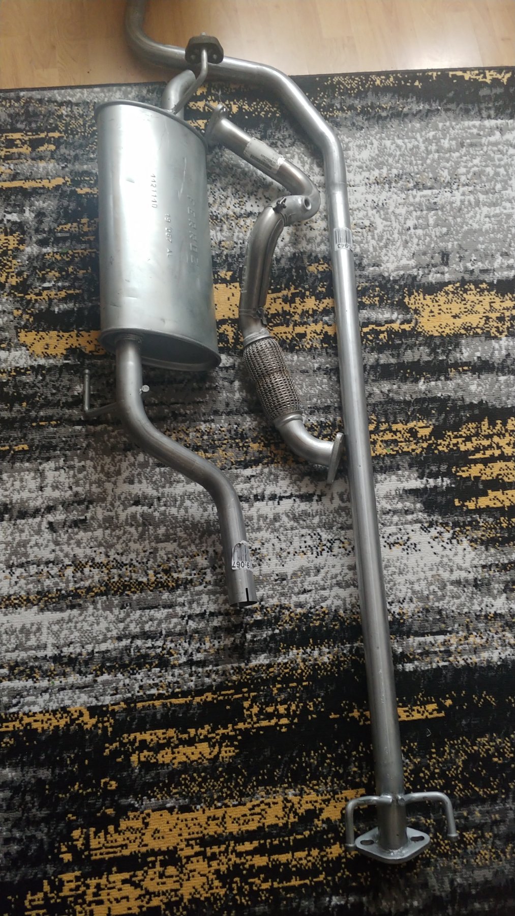

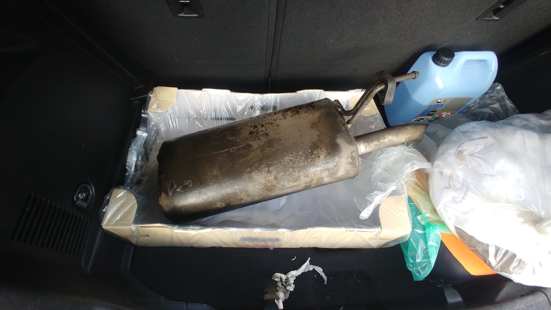

Re: Aveo t300 tłumik
Tłumik skończył na glebie.
Kupiony został zestaw z allegro. Wymieniona będzie całość - łącznik, rura, tłumik końcowy. Dam znać czy pasuje.

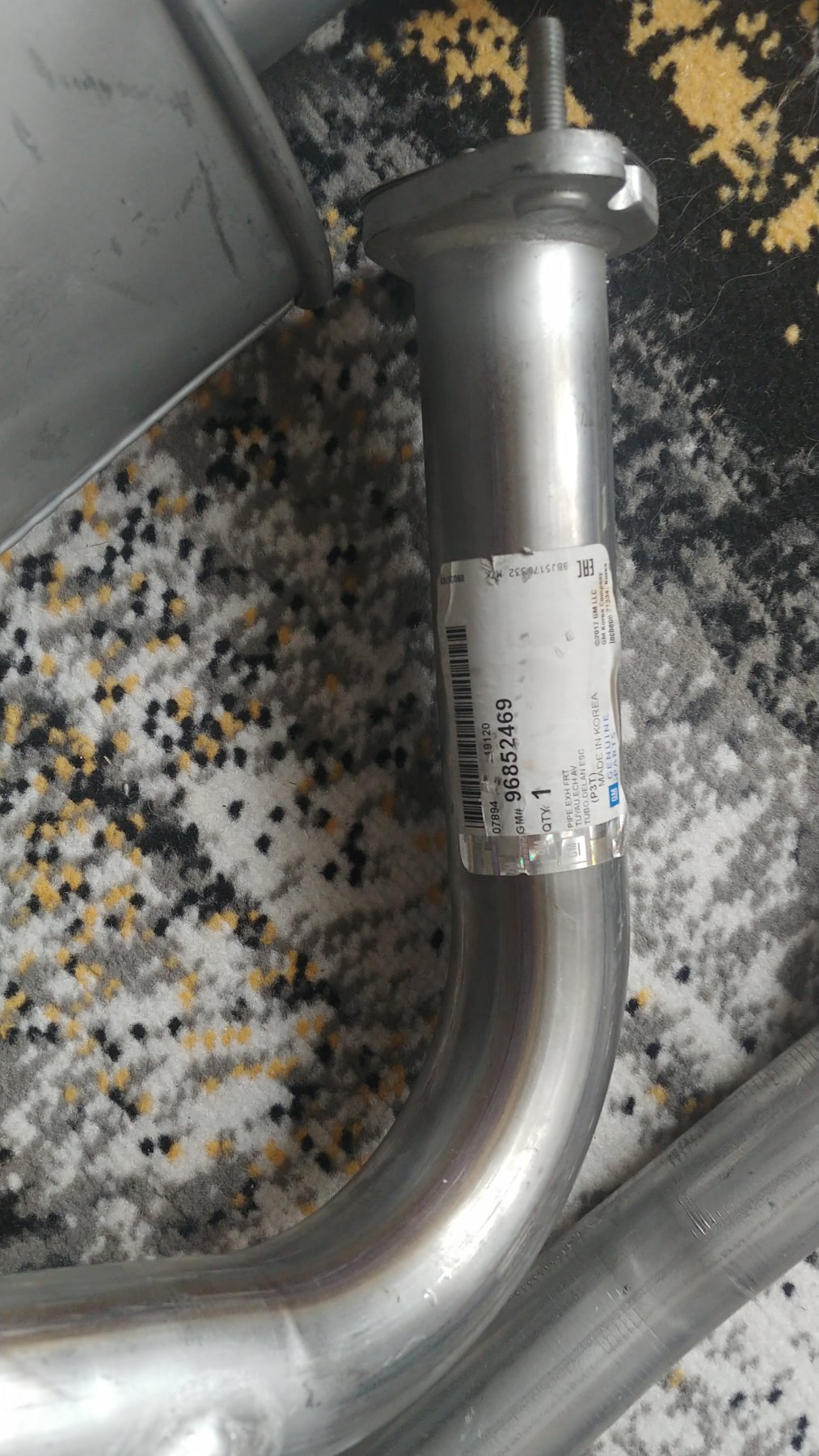

Może i da ale.. gdzieś w rurze środkowej jest dziura. Trafiła się w takim miejscu że trzeba by było to rozbierać. Do tego lepić tłumik końcowy aby po roku dwóch się wysypał nie ma sensu.
Kiedyś kupiłem okazjonalnie nowa orginalną rurę z plecionka (szkoda żeby leżała na strychu), do tego domówiłem rurę środkową za 160 i tłumik końcowy za 250. Zrobię porządnie i może styknie do końca zywota tego auta u mnie.
