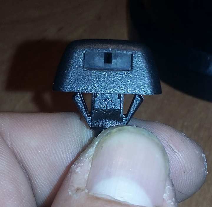

Re: [Cruze] Wymiana dyszy spryskiwaczy na mgłowe
Czy to są dysze mgłowe ?
- 20706859_10214096258229051_472606646_n.jpg (34.43 KiB) Przejrzano 5070 razy
- kemoiz
- Posty: 1327
- Imię: Łukasz
- Samochód: Cruze HB LT+ MY14
- Silnik: 1.8, 141KM, Pb
- LPG: BRC 24.11
Tak
Pokaż jak pryska

hmmm tak się zastanawiam czy nie dać tej dętki w celu poprawienia szczelności ? Czy w oryginalnych są gumowe podkładki ? Zauważyłem że zamienniki na allegro takowe posiadają. Czy ktoś próbował wyeliminować problem przeciekania dyszy do komory silnika ?

haha to ja nie wiem , przecież sami mówiliście , że zauważyliście problem przeciekania dysz spryskiwacza i ktoś nawet podsuwał pomysł sylikonu albo dętki, wiem że istnieje ryzyko urwania zaczepów przy wyciąganiu dysz , dlatego chciałem spróbować ogarnąć temat przed założeniem, no ale skoro nie cieknie...to ok

Dętka się nie zmieści. Poczekaj najpierw czy będzie ciekło, a potem myśl o uszczelnianiu. Zrób test i ewentualnie daj silikon od wewnątrz.

Wiem że się nie zmieści - właśnie próbowałem
hmmm sylikon może się nie sprawdzić ( przypuszczam że do pierwszych upałach , mrozach puści - praca blachy przy wysokich - niskich temperaturach ) no nic popołudniu przy montażu zobaczę co i jak
