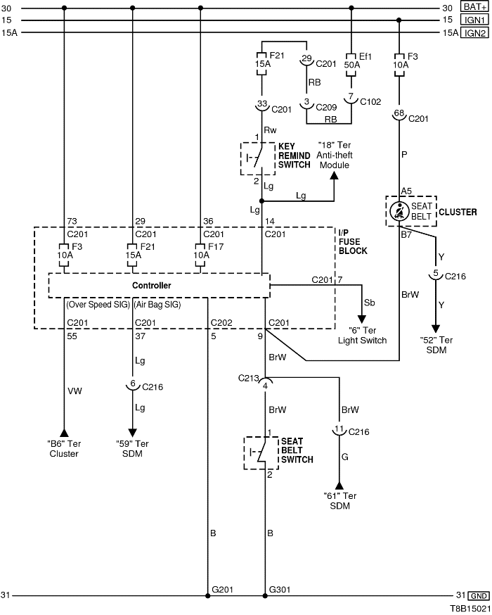

Tak dzisiaj rano myślałem o tym i faktycznie nie tylko od krańcówki idzie sygnał, lecz na pewno z stacyjki też jest podawany, bo buzzer spełnia też funkcję przypominacza o kluczykach.
OBWÓD SYGNAŁU DŹWIĘKOWEGO, PASA BEZPIECZEŃSTWA I WYŁĄCZNIKA FUNKCJI PRZYPOMNIENIA O KLUCZYKU

Jakaś logika w tym jest, tylko powinienem mieć opcję włączania radia kluczykiem lub ręcznie tak jak to miałem poprzednio w swoim i służbowym idę w stronę wymiany radia bo w poprzednim miałem znakomitego Pioneera ze zmieniarką i myślę o jego ponownym zamontowaniu ale chyba zrobię na ten temat osobny wątek - dzięki Wam że chcecie pomóc i poświęciliście mi uwagę :witam:

flebuss pisze:Proste pomysły są genialne kolego Miles!po za tym twój nick przypomina o wielkiej postaci w muzyce :ok: wetknięcie pasa!nic nie będę kopał w instalacji o odrywał wypychał itp. zapnę pas!z czasem skombinuję jakiś wtyk bez pasa i OK!Dzięki Dla Ironstorm i innym kolegom za chęci :piwo3: - dobrze że tu jestem! :witam: :witam: :witam:
Hehe, cieszę się, że mogłem pomóc. Zawsze do usług :piwo3: A co do mojego nicka, to rzecz jasna nie jest on przypadkowy :)

Niestety niestety to zupełnie nie działa tylko łom i pruć do modułu albo sprzedać komuś kto kocha takie bajery :/
