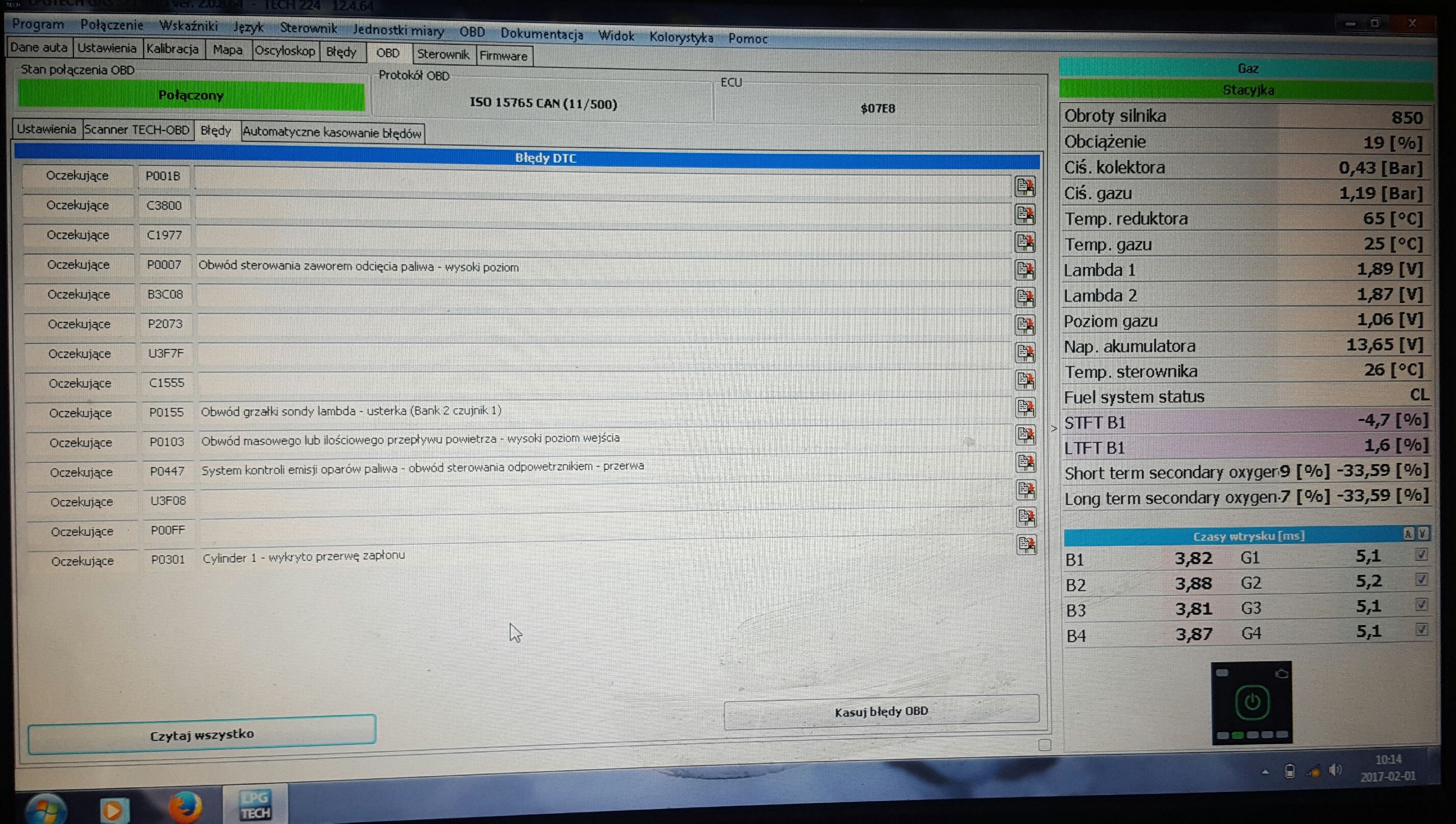

Wymiana swiec nie pomogla. Wypada 1 cylinder. Na gazie praktycznie od razu a na gazie co jakis czas lub przy dodaniu gazu.
Lliste polecanych gazownikow spr. W domu na kompie. Dzieki.
Re: Kontrola trakcji+check engine+szarpanie...
No to luzy zaworowe kiedy były sprawdzane?

A tak wygląda odczyt z komputera.
Raz podczas próby pojawił się błąd:
P0019 położenie wału korbowego - korelacja z położeniem wałka rozrządu (bank 2 czujnik B)
Później już się nie pojawił mimo kilkukrotnych prób.

Wypadające zapłony to niespalone paliwo lecące w wydech i niszczące katalizator.mario80r pisze: Pytanie czy przy wypadajacym zaplonie mozna jezdzic... no wiadomo nie chodzi o trasy ale jutro bede potrzebowal auta i nie wiem czy probowac sobie jakies zalatwic czy moge swoim pojechac. Trasa ok 2x 15km.

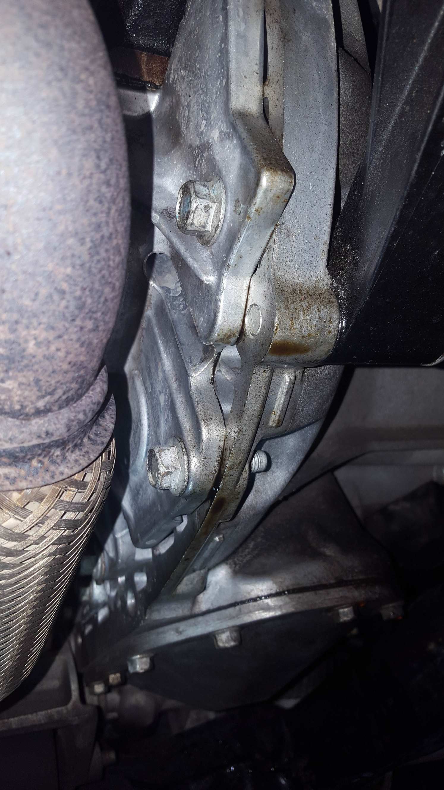

Wymieniłem cewkę na nową i autko chodzi jak trzeba. Ale za to zauważyłem przy okazji, że znów leci olej z silnika. Na szczęście mimo, że gwarancja się skończyła 23.11.16r i ostatniego przeglądu gwarancyjnego nie robiłem to w salonie mi zrobią w ramach gwarancji (takie dostałem zapewnienie) . Niestety z wymianą plastiku na lusterkach nic nie mogą zrobić - ale to już na inny wątek (za późno dotarłem na to forum
