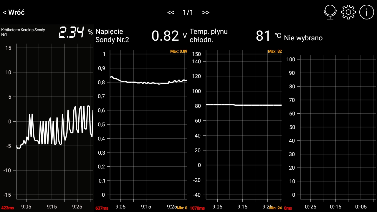

Tak, na gazie. Z tego wykresu można wywnioskować, że jednak obie sondy działają?
Re: Check Engine po regulacji gazu
Wyłącz gaz. To podstawa pierwszych kroków w diagnostyce. Przecież pisane to było po stokroć. Wyłącz, zresetuj ECM i dopiero ma sens oglądanie wykresów.

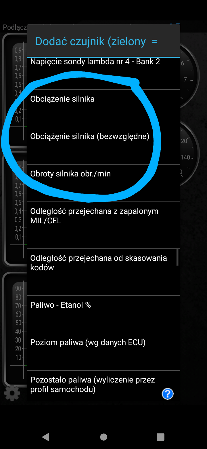

Lukaslacetti na drugiej stronie tego tematu umieściłem zdjęcia z interfejsu. Które wykresy mam sobie ustawić żeby jak najlepiej sprawdzić?
Masz podane przeze mnie i przez Wszim-a na samej górze tej strony.

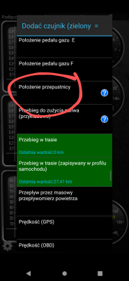

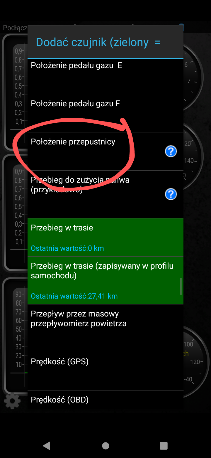

Czy oprócz tych podanych przez was nie stosować innych? Prędkość, obrotomierz itp?
Stosować. Prędkość, obroty i najlepiej otwarcie przepustnicy.

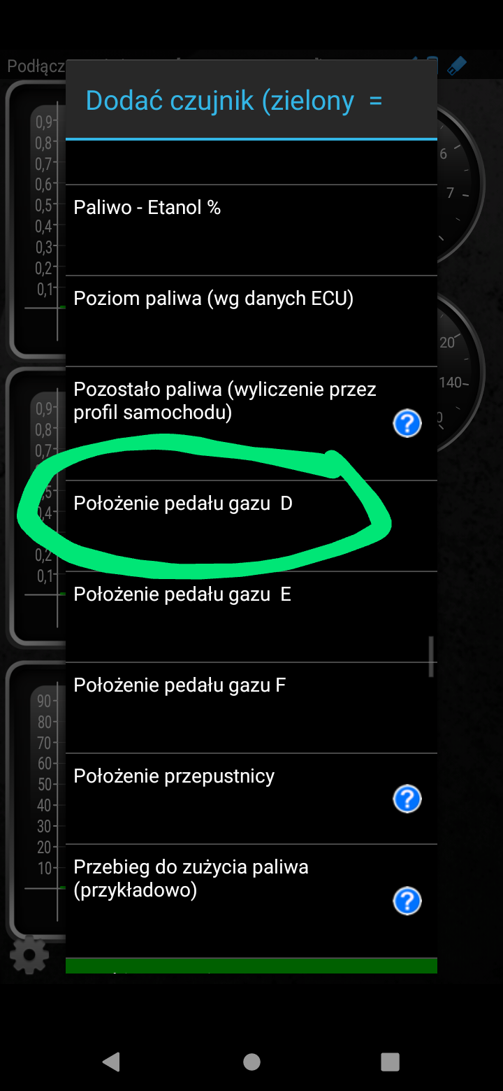

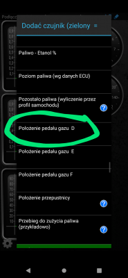

Otwarcie przepustnicy to jest ten wykres?

Dragen pisze: 20 sie 2021, o 14:58 Otwarcie przepustnicy to jest ten wykres?
Tak, ale nie jest na zielono więc nie wiem czy jest dostęp. Powinien być. Ewentualnie poziom pedału gazu, bo jest w miarę zbieżne. Chodzi o to żeby wiedzieć kiedy jest silnik obciążony a kiedy hamuje silnikiem i mamy cut-off.

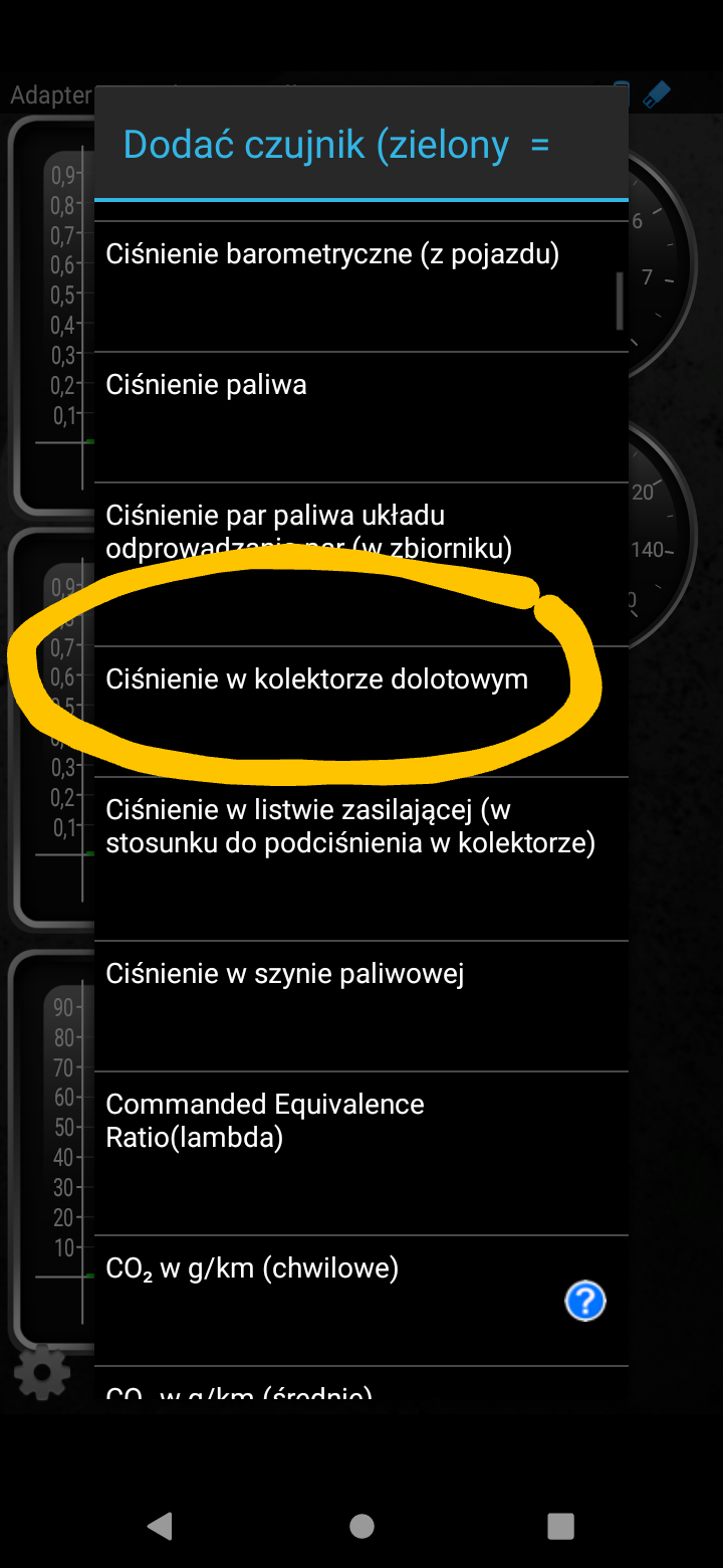

lukaslacetti czy to jest wykres podciśnienia w kolektorze ssącym?
wszim jest coś takiego jak obciążenie silnika. To będzie właściwy wykres?
Czy to jest poziom pedału gazu?

Nie dawaj za dużo tych czujników xD
Zle sie to później czyta 😉 Po obrotach i podcisnieniu juz bedziemy wiedziec w jakim stanie znajduje sie aktualnie silnik.
Tak Ciśnienie w kolektorze dolotowym to wrzuć, Obroty silnika Sonde nr1 oraz nr2 i to wszystko
