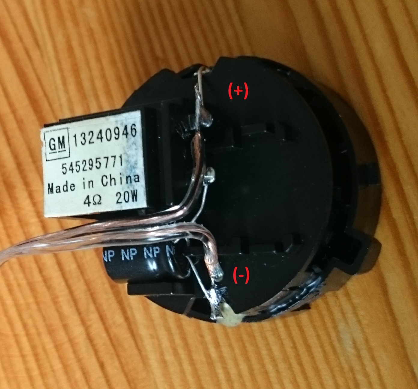

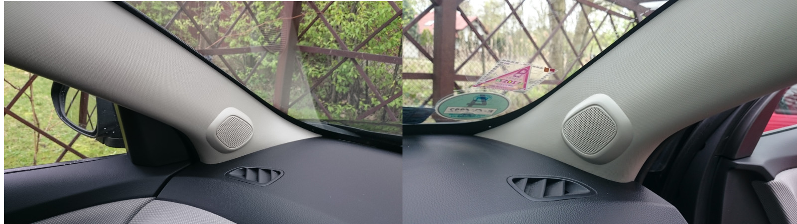

Uzupełnię manual o upgrade do wersji z tweeterami:
Kupienie osłon słupków w wersji z tweeterami w zadowalającym stanie okazało się niewykonalne. Zawsze przy rozbiórce podrapią albo ubrudzą plastik tak, że wygląd jest nie do przyjęcia. W końcu zrezygnowałem z odsyłania kolejnego zakupu (60 zł z przesyłką) i (po umyciu rozpuszczalnikiem uniwersalnym i odtłuszczeniu IPA) naniosłem pojedynczą warstwę PlastiDip w kolorze camo (54 zł). Kolor delikatnie wpada w beż, ale wyglądają jak nowe.
Oryginalne tweetery są wyposażone w kondensator (4,7 mikroF, 50V). Ponieważ mam już zwrotnice Hertz, przylutowałem kabel (ok 50 cm) z pominięciem kondensatora. W drugiej osłonie głośniczek był zepsuty, więc go wymieniłem (do obudowy pasują standardowe tweetery).
Wymieniamy osłony słupków na wersję z tweeterami, wpuszczamy kabelki pod deskę rozdzielczą. Z lewej strony jest w miarę dobry dostęp do wiązki idącej do drzwi. Jak wcześniej pisałem, do drzwi idą dwie pary kabli (niebieski/brązowo-niebieski), grubsza i cieńsza. Jeżeli nie stosujemy zwrotnic, wystarczy przeciąć jak najbliżej wtyku cieńszą parę i dolutować (czy połączyć szybkozłaczką) z kabelkami od tweetera, pamiętając o zachowaniu polaryzacji (plus jest w kabelku brązowo-niebieskim). W wersji ze zwrotnicami przecinamy obydwie pary i odpowiednio łączymy (in - wejście, tw - tweeter, wf - woofer - głośnik w drzwiach).

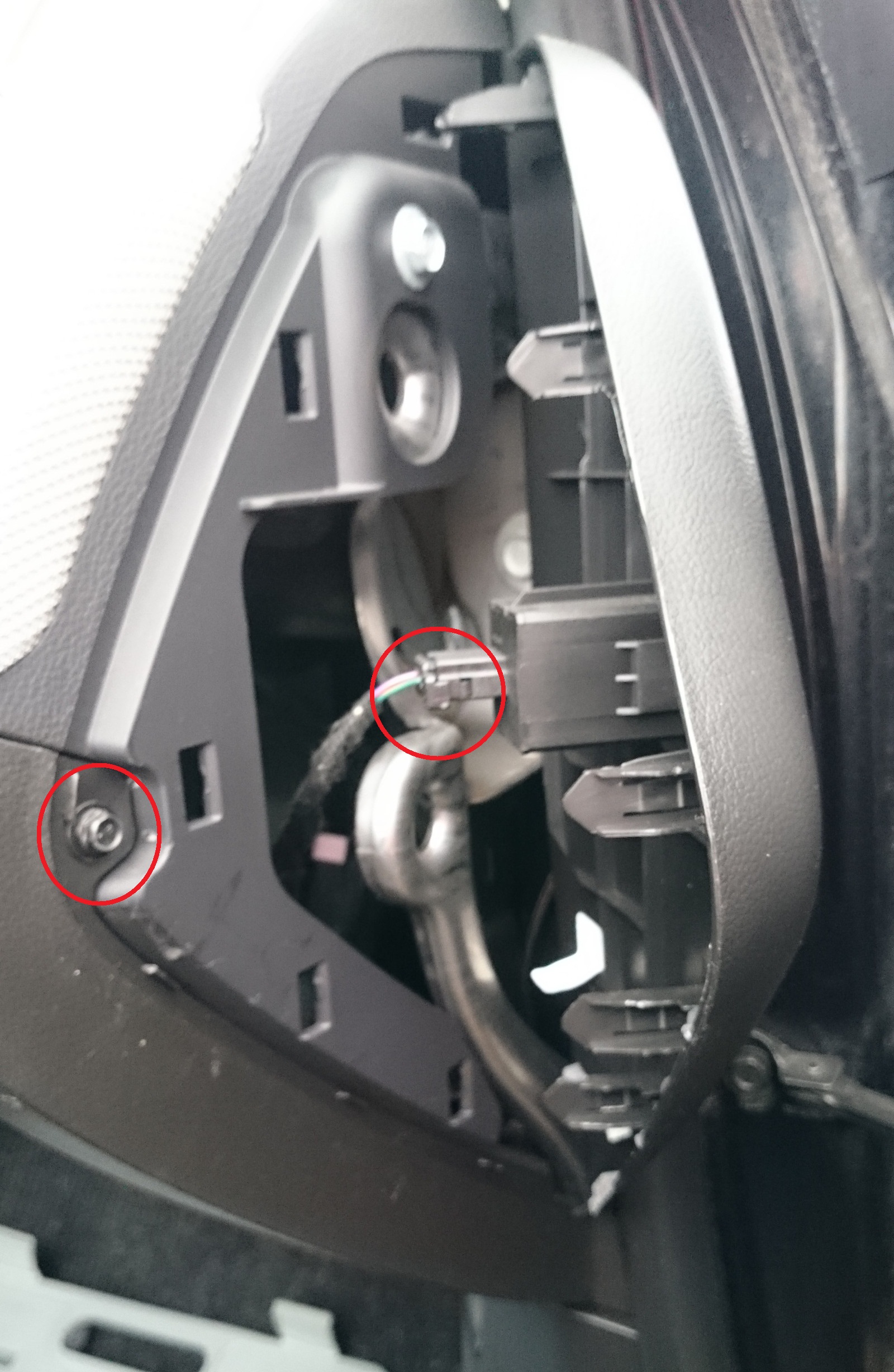

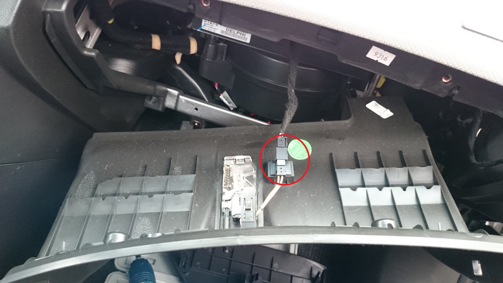

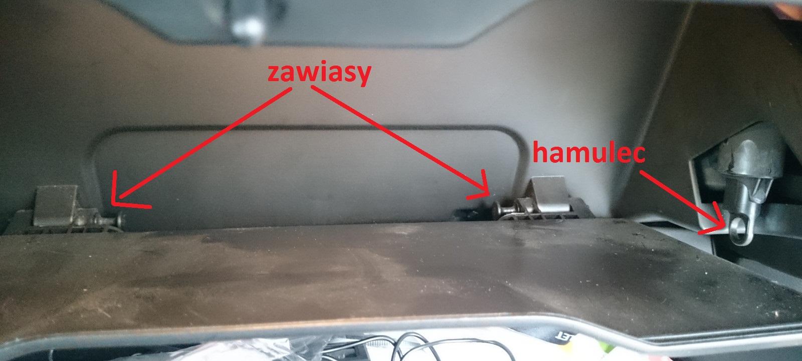

Z prawej strony jest trudniej, bo trzeba rozebrać schowek, żeby się dobrać do kabelków.

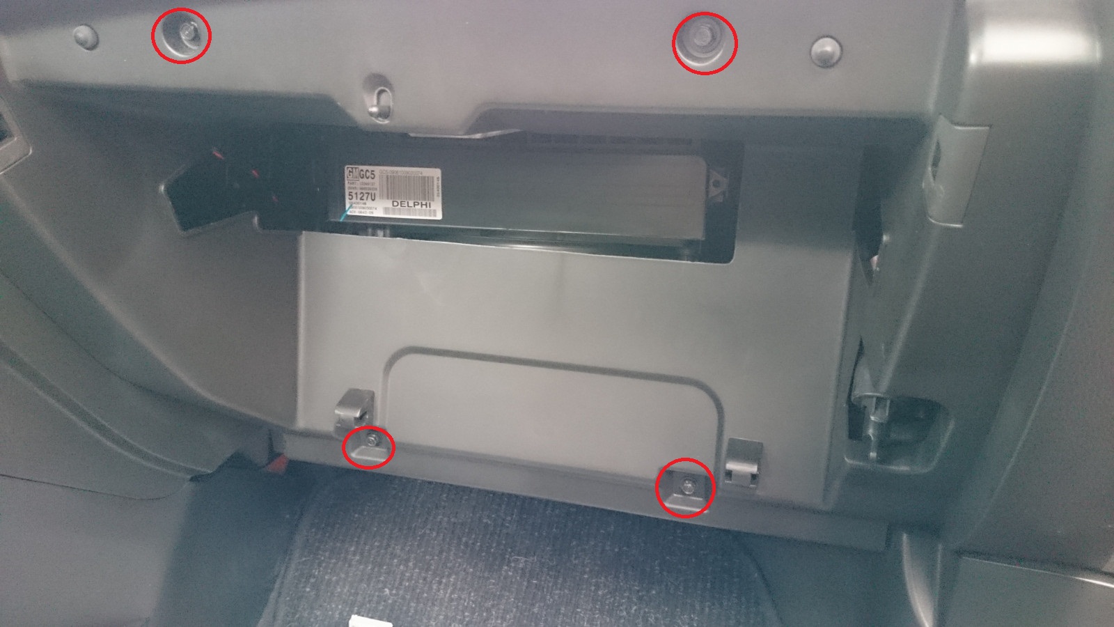

W tym celu wyjmujemy ograniczniki wewnątrz schowka, zdejmujemy zaczep z hamulca i wyjmujemy dwa zawiasy.
Odchylamy zaślepkę z wyłącznikiem przednich poduszek, rozpinamy złącze elektryczne i odkręcamy wkręt mocujący obudowę deski.
Odkręcamy cztery wkręty trzymające obudowę i zdejmujemy ją ciągnąc do siebie od góry. Schodzi dość ławo z zaczepów.
Rozłączamy złącze oświetlenia schowka , następnie delikatnie wyjmujemy w miejscu, gdzie obudowa jest wsunięta w osłonę progu.

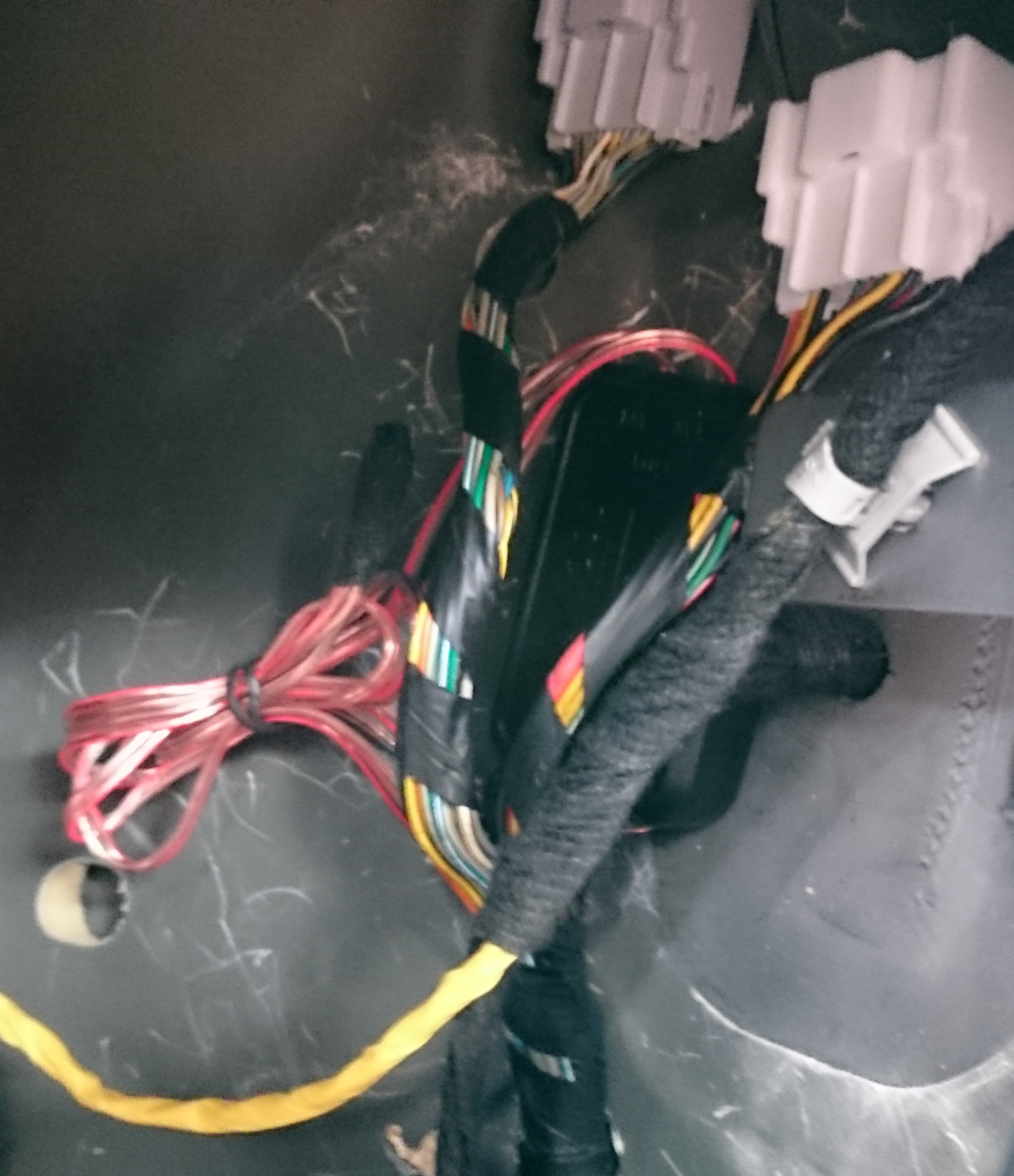

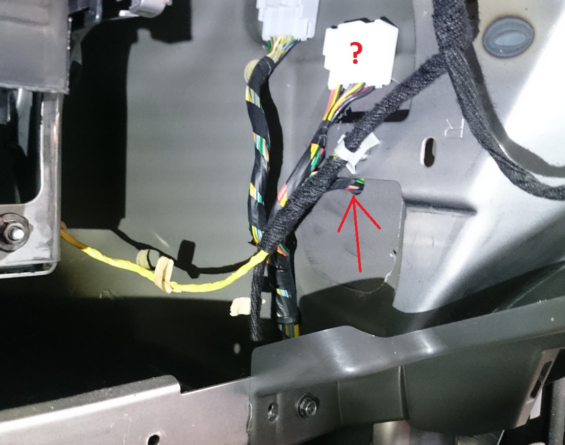

Mamy już dostęp do kabli (interesuje nas wiązka zaznaczona strzałką). Z ciekawostek to jest tam tez niewiadomego przeznaczenia wiązka (zaznaczona "?"), do niczego nie wpięta.

Tweeter podłączamy analogicznie jak z prawej strony, do pary żółty (-)/żółto-czarny (+). Zwrotnica ładnie zmieściła się za wiązkami.
Montujemy obudowę schowka, zakładamy zaślepkę, wkładamy schowek i cieszymy się lepszym brzmieniem muzyki, uzyskanym za niewielkie pieniądze.

Od jakiś Hertzów masz te zwrotnice?
Nie powinno się używać zwrotnic od innych głośników, nie tylko ze względu na różnice w dźwięku, ale też z uwagi na możliwość uszkodzenia głosnika wysokotonowego. Jeśli zwrotnica jest projektowana pod lepszej klasy tweetery, to z reguły pasmo dla nich zaczyna się wtedy od dużo niższej częstotliwości. Podłączając pod taką zwrotnicę inny głośnik, gorszy jakościowo - możemy uświadczyć nieprzyjemnych efektów dźwiękowych (jak np. nadmierne podbijanie pewnych częstotliwości), a także w konsekwencji uszkodzenie tweetera przez zmuszanie go do odtwarzania pasma, na które nie był projektowany.
To tak tytułem teorii. :)
W tym przypadku 4,7uF w filtrze 1 rzędu to dość wysokie cięcie. Nie wiem od jakich Hetrtzów masz te zwrotki, ale nic złego się raczej nie stanie, z uwagi na niską moc dostarczaną do układu :)
W ramach testu możesz sobie pojeździć słuchając ulubionych kawałków w tej konfiguracji, a następnie wpiąć TW przez ich oryginalny kondensator z pominięciem zwrotnicy Hertz.
Ciekawe czy będzie zauważalna różnica w dźwięku.

To na zdjęciu to złącze X211.
Trochę dziwny opis ma pinów, bo tam niby jest sygnał ściemniania diód, lampy tylnej cofania.
Nie umiem odnaleźć funkcji tego złącza. Trzeba poczekać na Miłosza, on będzie wiedział.

karpior pisze:Od jakiś Hertzów masz te zwrotnice?
Zwrotnice DX300, takie jak dają do takiego zestawu: http://allegro.pl/glosniki-samochodowe- ... 70005.html

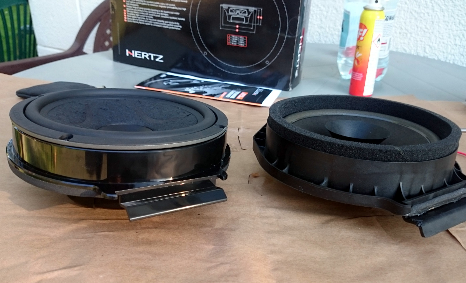

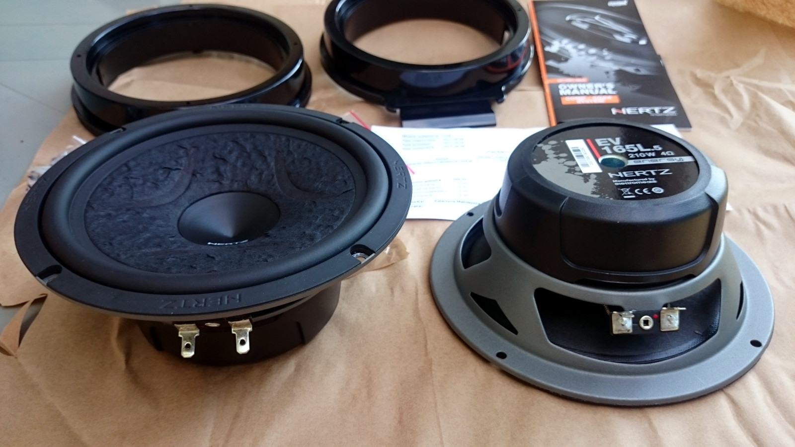

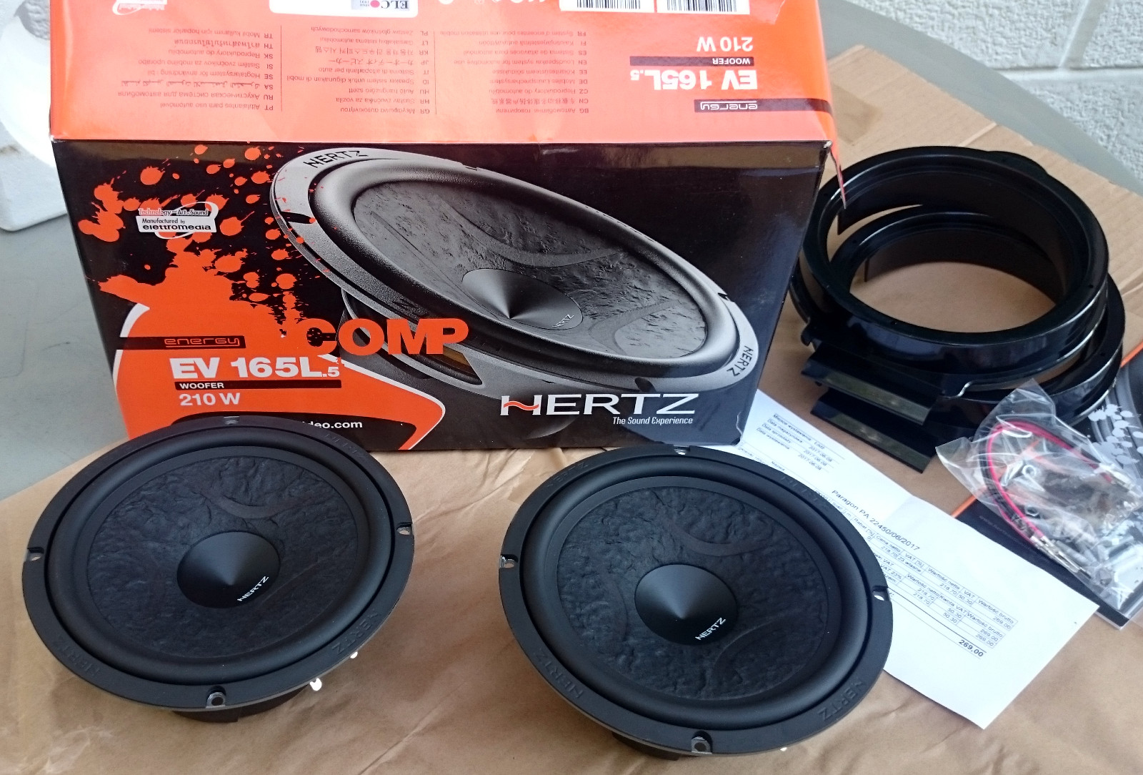

Dotarły głośniki na wymianę w przednich drzwiach.
Głośniki wyglądają porządnie, na razie zamierzam podłączyć je pod samo radio.
Re: [Cruze] Wymiana głośników w przednich drzwiach
: 12 cze 2017, o 23:42
autor: Regulus

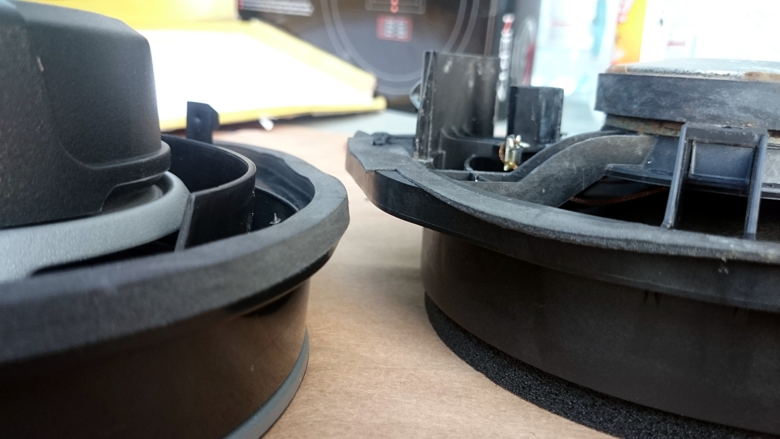

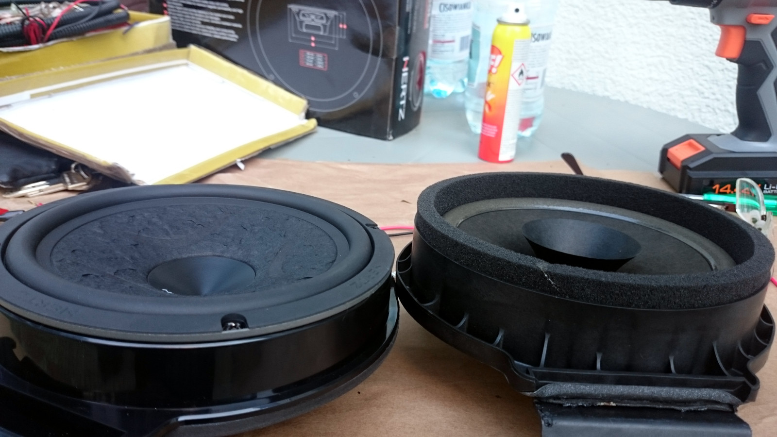

Zdecydowałem się na dystanse plastikowe, bo te z mdf-u lubią podobno spęcznieć pod wpływem wilgoci. Wymiarowo dystanse pasują, ale maja kilka mankamentów.
Rozstaw otworów (i wzmocnień pod nimi) nie pasuje do głośników - musiałem wiercić nowe.

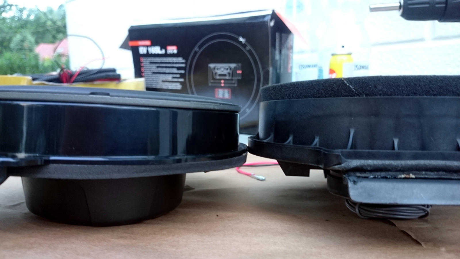

Uszczelka na styku z blachą drzwi jest za gruba (a na blasze mam jeszcze bitmatę naklejoną) - będę musiał ja podciąć. Zobaczcie, jaka jest różnica w stosunku do oryginału:
Z drugiej strony oryginalny dystans ma gąbkę, która wypełnia przestrzeń miedzy głośnikiem a boczkiem, czego nie ma w nowych. Na tym zdjęciu ustawiłem je tak, żeby dół obydwu (strona do blachy) był na równej wysokości. Widać różnicę.
Chyba trzeba przekleić tę gąbkę, bo bez niej jakoś łyso i nie wiem, czy plastik boczku nie zacznie brzęczeć albo wchodzić w jakieś inne niepożądane interakcje z głośnikiem?

ja nie przeklejałem, nic nie brzęczy.
: 13 cze 2017, o 21:38
autor: karpior
dystanse z MDF się impregnuje, albo kupuje już zaimpregnowane i wtedy nic nie pęcznieje :)
