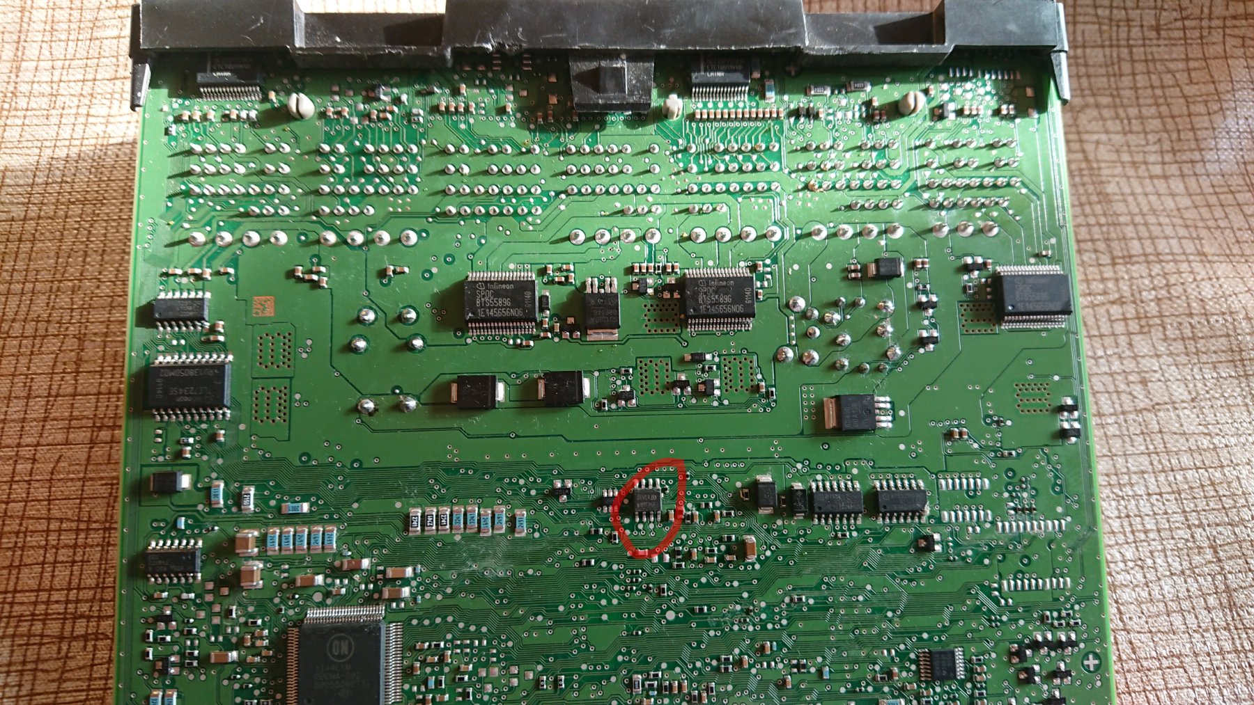

Proszę o pomoc w zlokalizowaniu eepromu. Wedle mojej wiedzy myślałem że to numer 2, jest na nim zapisane RXAD LMV34 2MA. Na youtubach widzę, że gość podłącza się do nr 1 (nie mogę rozszyfrować napisu ) a na nim nie mogę zlokalizować nóżki nr 1 by się podłączyć programatorem.

No to hmm kupiłem BCM Orlando chyba 2013 na podmianę. Chcę skopiować na razie testowo eeprom i mam coś innego.

Szukaj napisu 24c16
Jedynka to 24c16
A pierwszą nogą będzie raczej zgodnie z napisem. Czyli pierwsza dolna. Ostatnia na dole to 4
Jedynka to 24c16

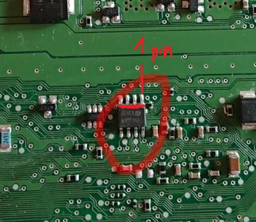

Ok wszytko działa , na razie kopiuję. W moim kupionym jest to numer 1 . Skolowalem się z tym pinem jeden ale ten ma frezowanie więc jedynka jest na poczatku frezu. W starym BCM jest tak jak pokazałeś.

Nie wiedziałem jak zabrać się za odczytywanie eeprom nie wiedząc gdzie jest 1 pin. Szukałem znacznika na eeprom czyli kropki czy tam wcięcia ale przecież frez też jest oznaczeniem. Zaznaczyłem gdzie ja widzę ten frez na zdjęciu na obydwu BCM`ach. Po skopiwowaniu oczywiście starego BCM na nowy samochód odpala ale rzuca mnóstwem błędów.

Zgadza się, niektóre obudowy mają takie fazowanie na krawędzi, które jest punktem orientacyjnym (zamiast kropki w rogu). Mając taką krawędź z lewej strony patrząc na układ, to pin pierwszy to pierwszy od góry przy tej krawędzi.
Sprawdziłeś czy kopia z ori się dobrze zrobiła, np. kilkukrotny odczyt i porównanie?
Sprawdziłeś czy wszystko się dobrze wgrało na nowy?

I tu mam dylemat czy aby na pewno dobrze skopiowałem. Używam programu CH341A_C i po naciśnięciu READ odczytuje, widzę VIN ale jak nacisnę VERIFY to test wychodzi negatywny. Sprawdzałem jeszcze na jakiejś innej wersji ale ten sam motyw.scott pisze: 30 kwie 2020, o 21:21 Sprawdziłeś czy kopia z ori się dobrze zrobiła, np. kilkukrotny odczyt i porównanie?

24c16w to pamięć EEPROM firmy STMicroelectronics.elgato pisze: 30 kwie 2020, o 17:11 Proszę o pomoc w zlokalizowaniu eepromu. Wedle mojej wiedzy myślałem że to numer 2, jest na nim zapisane RXAD LMV34 2MA. Na youtubach widzę, że gość podłącza się do nr 1 (nie mogę rozszyfrować napisu ) a na nim nie mogę zlokalizować nóżki nr 1 by się podłączyć programatorem.
Wysłane z mojego CLT-L29 przy użyciu Tapatalka
https://www.google.com/search?q=24c16w+ ... irefox-b-m
Czyli 1. Pierwszy pin zawsze jak patrzysz pawidłowo na napisy jest lewy dół. I liczy się odwrotnie jak wskazówki zegara. Najczęściej pin 1 jest znakowany kropką, ale przy miniaturowych elementach już tylko orientacja napisów ma znaczenie.

24c16 to eeprom.
Musisz go odczytać
Czy ty robiłeś to zdjęcie?

Tak ja robiłem zdjęcie. To jest zakupiony BCM z 2013 nawet chyba z tempomatem.
Kierownica zrobiona.
Po użyciu dużej lupy dopiero zauważyłem logo ST . Robiąc zdjęcie telefonem w przybliżeniu a nie mając jeszcze doświadczenia w tych sprawach ciężko było rozszyfrować napisy.

Polecam kupić nawet tania chińską soczewkę makro do telefonu.
Mi już kilkukrotnie takie coś pomogło rozszyfrować oznaczenia na scalakach SMD.
