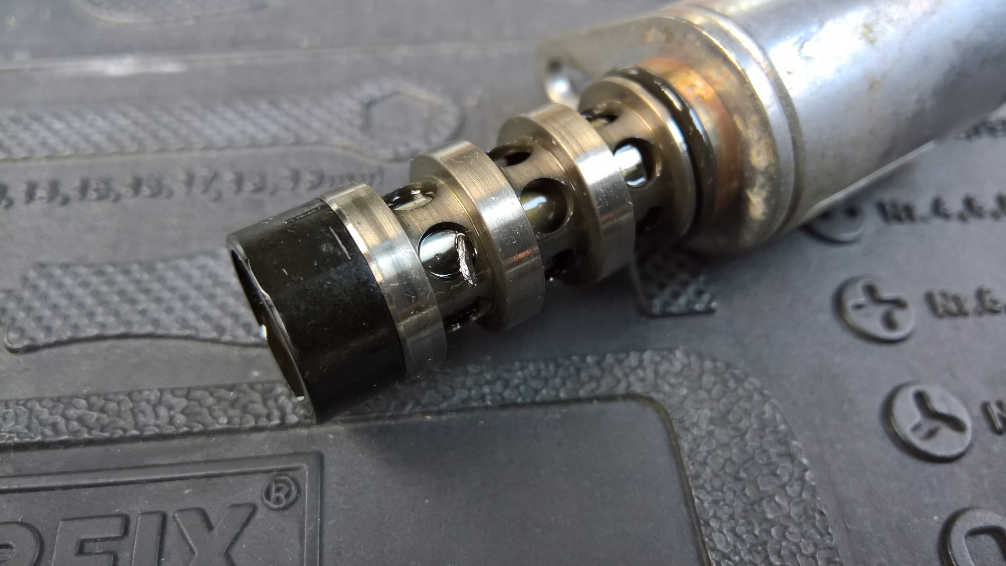

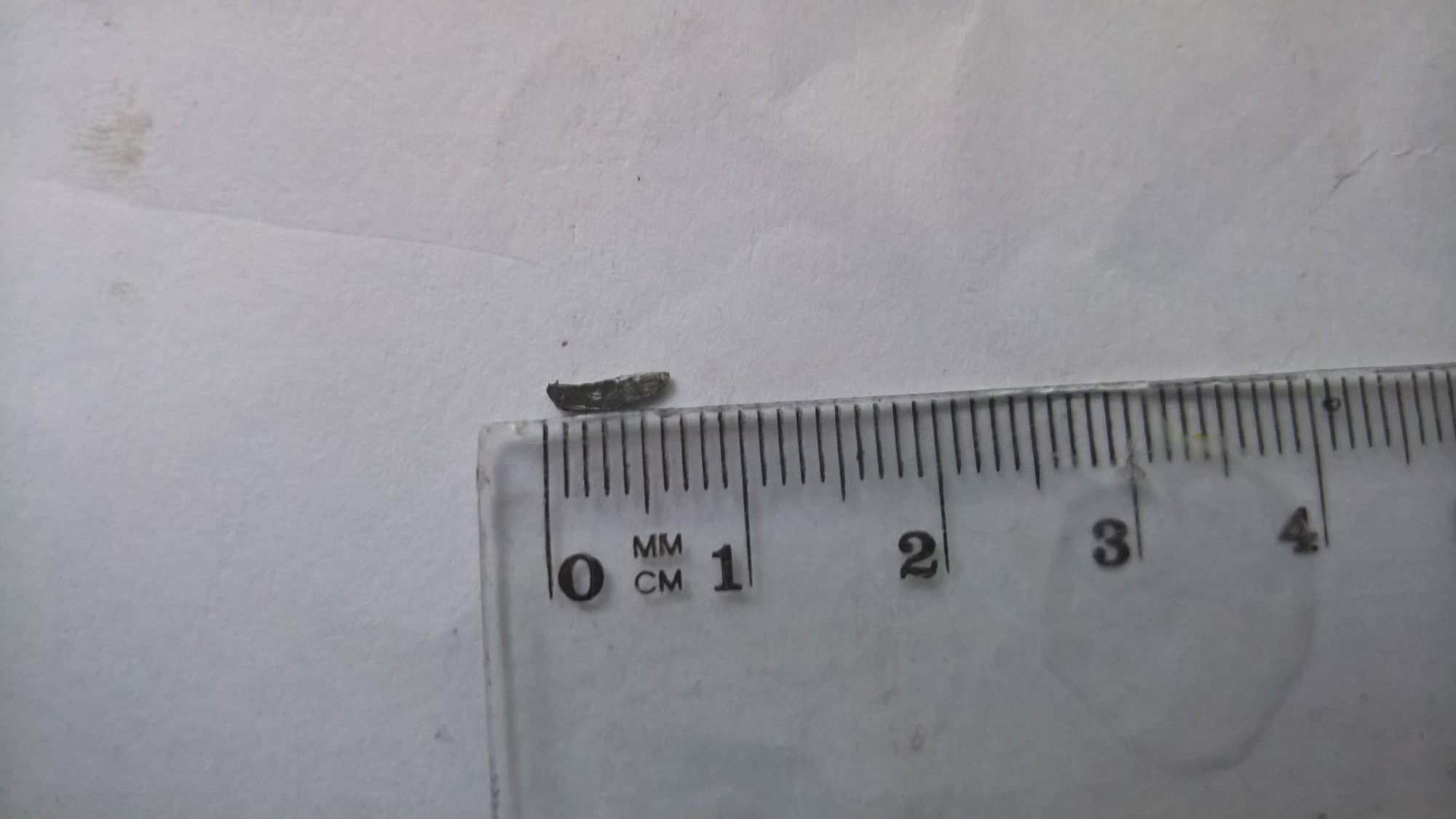

U mnie pojawił się błąd silnika. Podjechałem do ASO gdzie po podłączeniu do komputera zaczytało błąd sporadyczny P0011 - problem z elektrozaworem od strony ssącej. Skasowali błąd i zaproponowali wymianę zaworu (400 koszt samego zaworu). Stwierdziłem że jak to błąd sporadyczny to poczekam aż pojawi się ponownie, gdyż silnik uruchamiał się i pracował normalnie. Za usunięcie błędu zapłaciłem 140 zł. Po przejechaniu jakiś 1000-1300 km błąd pojawił się ponownie. Tym razem sam postanowiłem sprawdzić co to za błąd. Okazało się ze był dwa P0011 i P0016. Skasowałem błędy (całkowity koszt to 55 zł ELM + oprogramowania na smartfona). Na drugi dzień błąd się pojawił ponownie ale oprócz tego doszedł odgłos charakterystycznego stukotu z okolić KZFR od strony ssącej. Postanowiłem zdemontować zawór i zobaczyć w jakim jest stanie, oto co ukazało się mym oczom:
Jakiś metalowy paproch :ocochodzi: , sitka już dawno temu zdjęte ale może to był błąd?
Po usunięciu tego paproch stukot ucichł i mam nadziej że błąd zaworu już się nie pojawi, martwi mnie jednak ten metalowy paproch bo skąd się tam znalazł :nerwy
Mam teraz przejechane 85k km sitka zdjęte przy 30k km, olej od nowości motul 8100 x-clean 5W40; WTF?
Spotkał się ktoś z was z taką sytuacją?

no te wiórki są bardzo niepokojące - sitka sam usuwałeś, czy taki kupiłeś? ja bym zdjął czapkę (pokrywę zaworów) i zobaczył co tam się dzieje.....i obejrzał filtr oleju pod względem jakiś opiłków....

Jeśli chodzi o sitka to i tak są dwa a nie trzy ,czyli z sitkami było by tak samo bo nie wierzę że na którymś z dwóch Sitek by to sobie grzecznie leżało i nie wpadło by do otworu gdzie nie ma sitka. Jak kolega wyżej napisał . Wyciąg filtr oleju i zobacz co jest grane. Filtr powinien takie coś zatrzymać, olej biegnie na koła z filtra oleju. Może jest uszkodzony.

Sitka sam zdejmowałem (jeszcze je gdzieś mam bo nie uległy uszkodzeniu przy demontażu). Samochód mam od nowości, wszystko robione w ASO, poza wymianą filtra powietrza i kabinowego i świec (to robię sam - wymieniam częściej niż zaleca producent). Silnik nie był rozbierany, nawet pokrywa zaworów.
Będę miał jutro trochę czasu to sprawdzę filtr oleju.
TO sprawdź przy okazji luzy zaworowe. Jeśli w pewnym miejscu kupuje to do takiego auta nie ma mowy o jakimś leżaku.

Na chłodniczce oleju jest taki kaloryfer , są tam takie żeberka (zwał jak zwał) może ten metalowy paproch to było coś z tej chłodniczki ? Przypominał mi się Twój problem jak zobaczyłem właśnie to :

Paweł, całkiem możliwe, mam nadzieję że to była jednorazowa sytuacja, ale będę to sprawdzał.

Dzisiaj zdemontowałem dwa zawory elektromagnetyczne faz rozrządu aby sprawdzić czy działają i zamienić je miejscami.
Poniżej filmiki ze sprawdzenie pracy solenoid, 1 podpięte pod zasilanie 9-12 V max 1A, 2 podpięte bezpośredni pod AKU w samochodzie.
Obydwa zawory działają prawidłowo wg mnie.

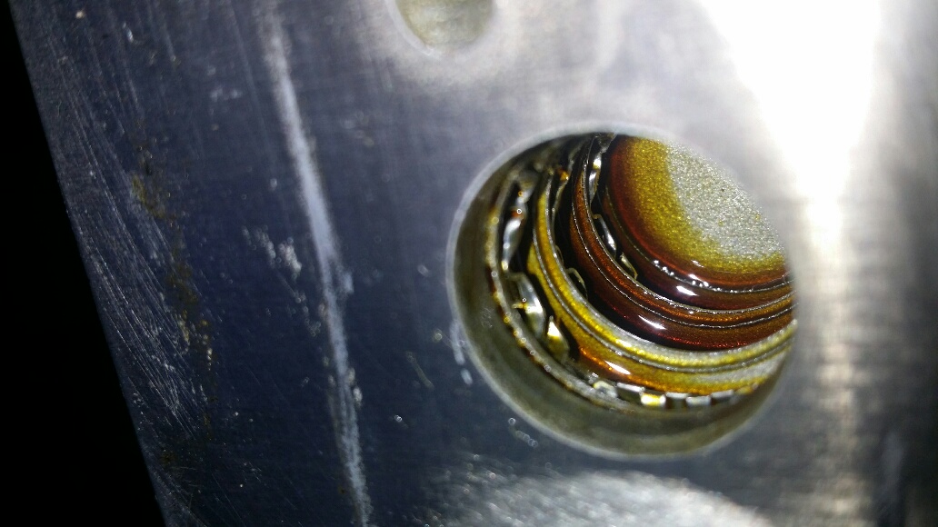

Przy okazji zauważyłem dziwny osad na zbiorniczku płynu chłodzącego, zdjęcia i komentarz zamieściłem w tym wątku: viewtopic.php?f=28&t=3269&p=72699#p72699
Będę wdzięczny za wszelką pomoc i sugestie co z tym fantem robić dalej :?

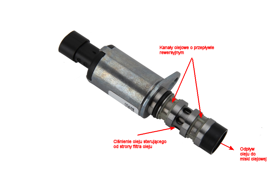

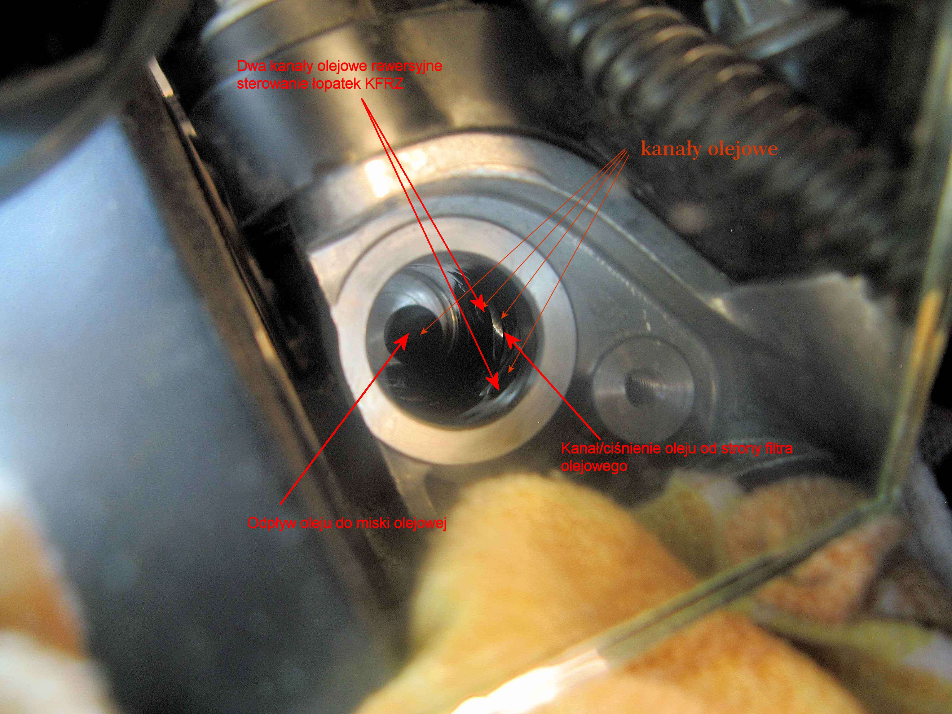

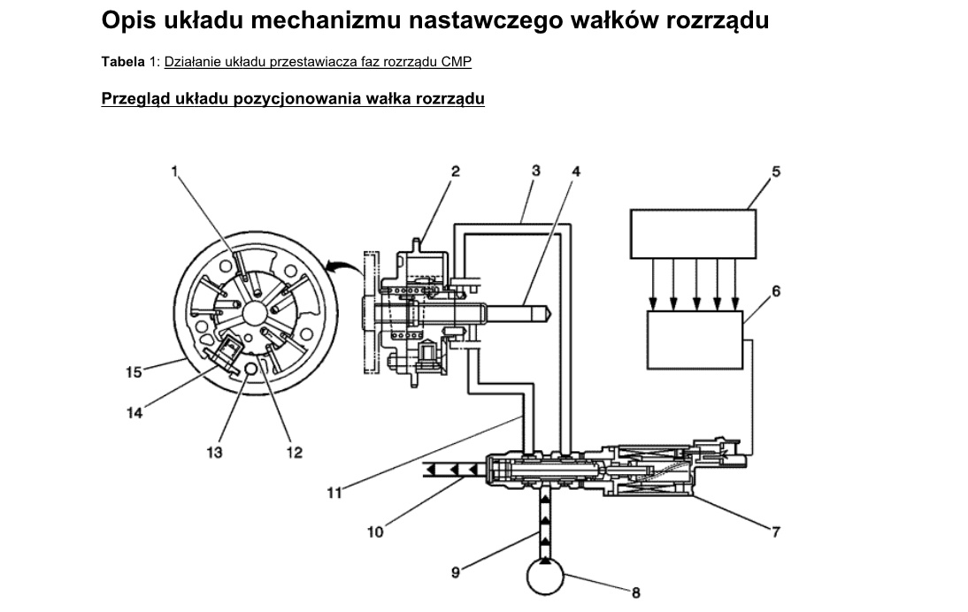

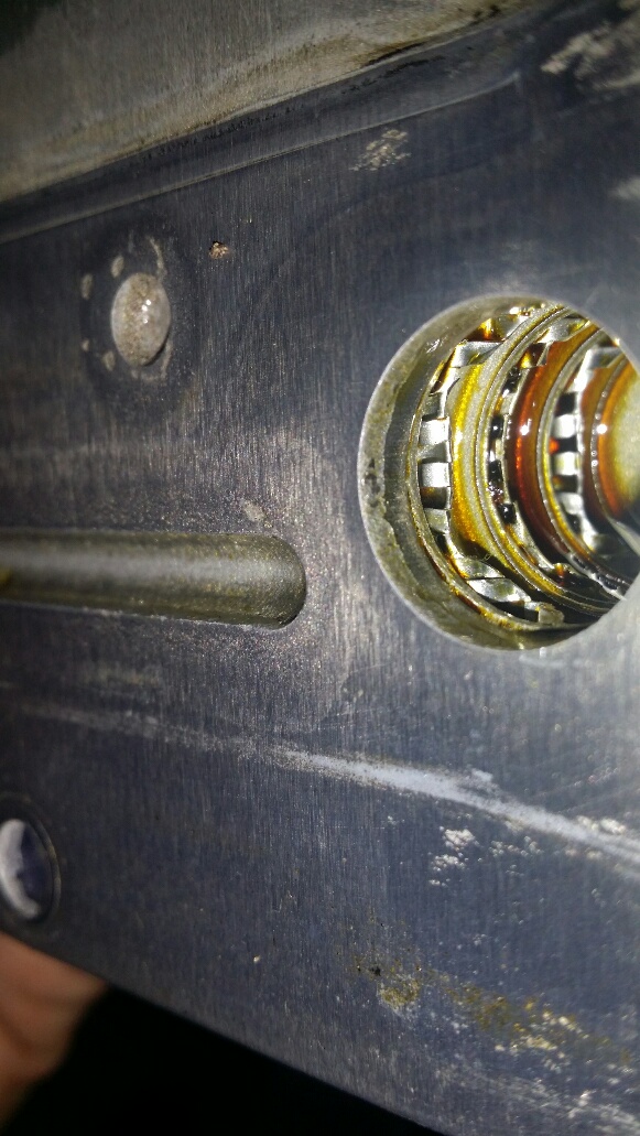

Irvingmorg! Wielce prawdopodobne, że ten okruszek metalu pochodzi z jednego z kół KZFR, nie wiem czy chodzi o koło ssące czy wydechu, bo dokładnie nie napisałeś, na którym elektrozaworze znajdował się paproch. Jedno z tych kół ci się posypało, czego dowodem jest nie tylko dizlowanie, ale i okruch metalu, który znajdował się na kanałach o przepływie oleju rewersyjnym (sterującym łopatki KZFR) a nie od strony zasilania olejem sterującym. Błąd PO011 był uzasadniony, bo paproch zablokował elektrozawór natomiast błąd PO16 wskazuje na wadliwie działanie jednego z kół KZFR.
Miejce montażu elektromagnetycznego zaworu 1.jpg (726.47 KiB) Przejrzano 5298 razy

Paproch znajdował się w elektrozaworze od strony ssącej. Według twojego schematu faktycznie opiłek mógł znaleźć się tam od strony KZFR. Druga rzecz to że najwcześniej padają ponoć koła od strony ssącej, więc to też za tym przemawia. Kurcze myślałem, że te kółka dłużej wytrzymają.
Pytanie czy uszkodzenie koła KZFR może mieć wpływ na ślady oleju w zbiorniczku płynu chłodzącego?
