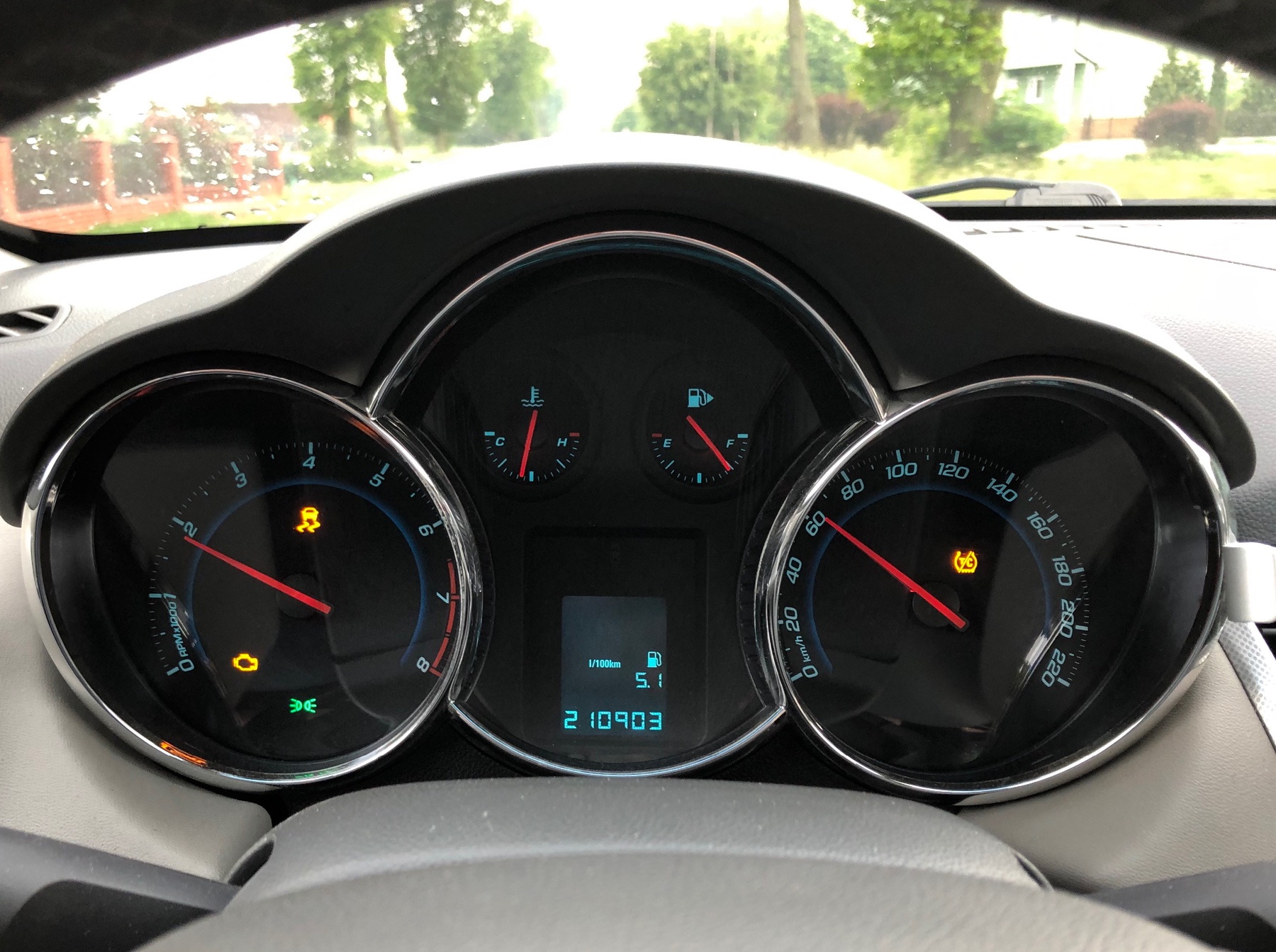

Byłem u gazownika, który ustawiał ten gaz jedynie przy podłączonym komputerze do sterownika, bez sondy afr.. Zaczynam poszukiwania kogoś, kto taką sondę ma i zajmie się tematem. Po jego regulacji check ustąpił na lekko ponad 300 km, a potem znowu.
Co ciekawe, wyskoczył błąd P2096, a za chwile po nim kontrolki trakcji. Może to mieć jakieś powiązanie ze sobą?
Re: Check Engine - P2096
No to szukaj cewki
Ah, tak właśnie myślałem
Dodatkowo wcześniej jak wyskoczył check, zatrzymałem się, skasowałem błąd żeby mnie nie irytował, przełączyłem na benzynę i.. znowu te dwie kontrolki
co dziwnie jakiegoś mocnego poszarpywania nie czuje.
Wracając do tematu P2096, to czy ta cewka w jakiś sposób może być powiązana z checkiem?
- szczuplin
- Posty: 2346
- Imię: Szczuplin
- Samochód: Cruze, Aveo T300
- LPG: STAG4 Q-Box+
- Lokalizacja: Wałbrzych
Zdecydowanie nie.

A dlaczego TAK? Uboga mieszkanka a cewka wskaż powiązanie.
take hasła #cewka #Świeca #zapłon #niedopalanie mieszanki
- szczuplin
- Posty: 2346
- Imię: Szczuplin
- LPG: STAG4 Q-Box+
Hasła, hasłami a powiązania?
Fakt, P2069 to za uboga mieszanka. Sądziłem że nieprawidłowa bez wskazania w którą stronę. Więc powiazania raczej nie ma.

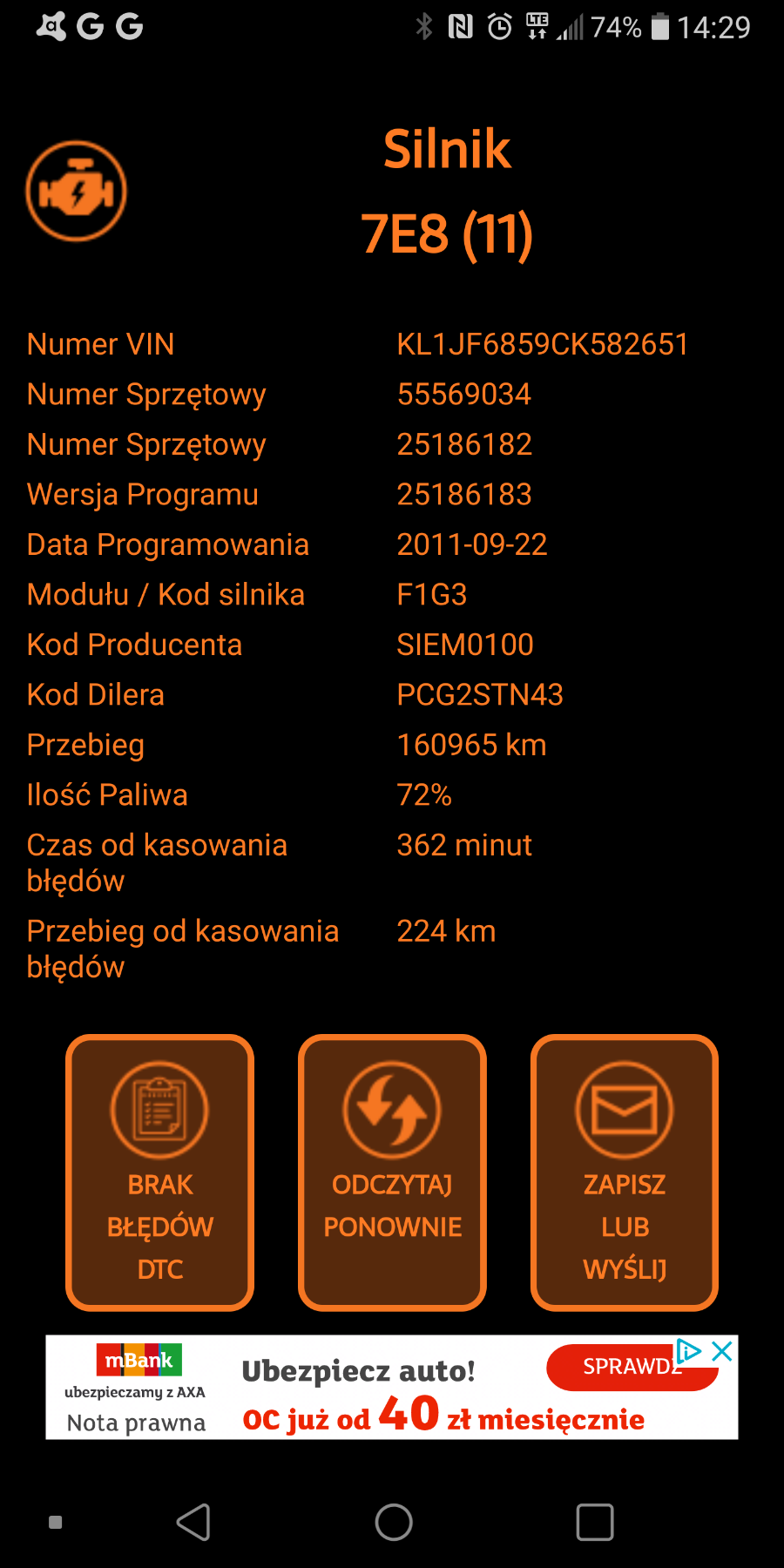

Ja mam zawsze pełny bak PB. Wskazówka opada i wraca na swoje miejsce. A błędu p2096 nie mam. Jeź na reklamację do gazownika i powiedz mu że sonda wymieniona.
Tera pewnie każe drugą wymienić. Potem wydech a na końcu dolot.
Gazownik musi stroić podczas jazdy.
Jak ja miałem strojoną instalację.
Podłączyłem się Elm 327 do odeb. Gazownik do lpg. I w drogę. On mi, że już jest ok. A ja mu na to, że nie bo wyskoczył w oczekujących(przy np:3000 obrotów) na to on coś po poprawiał. I tak do skutku.
Po takim strojeniu z gazem brak problemów.
