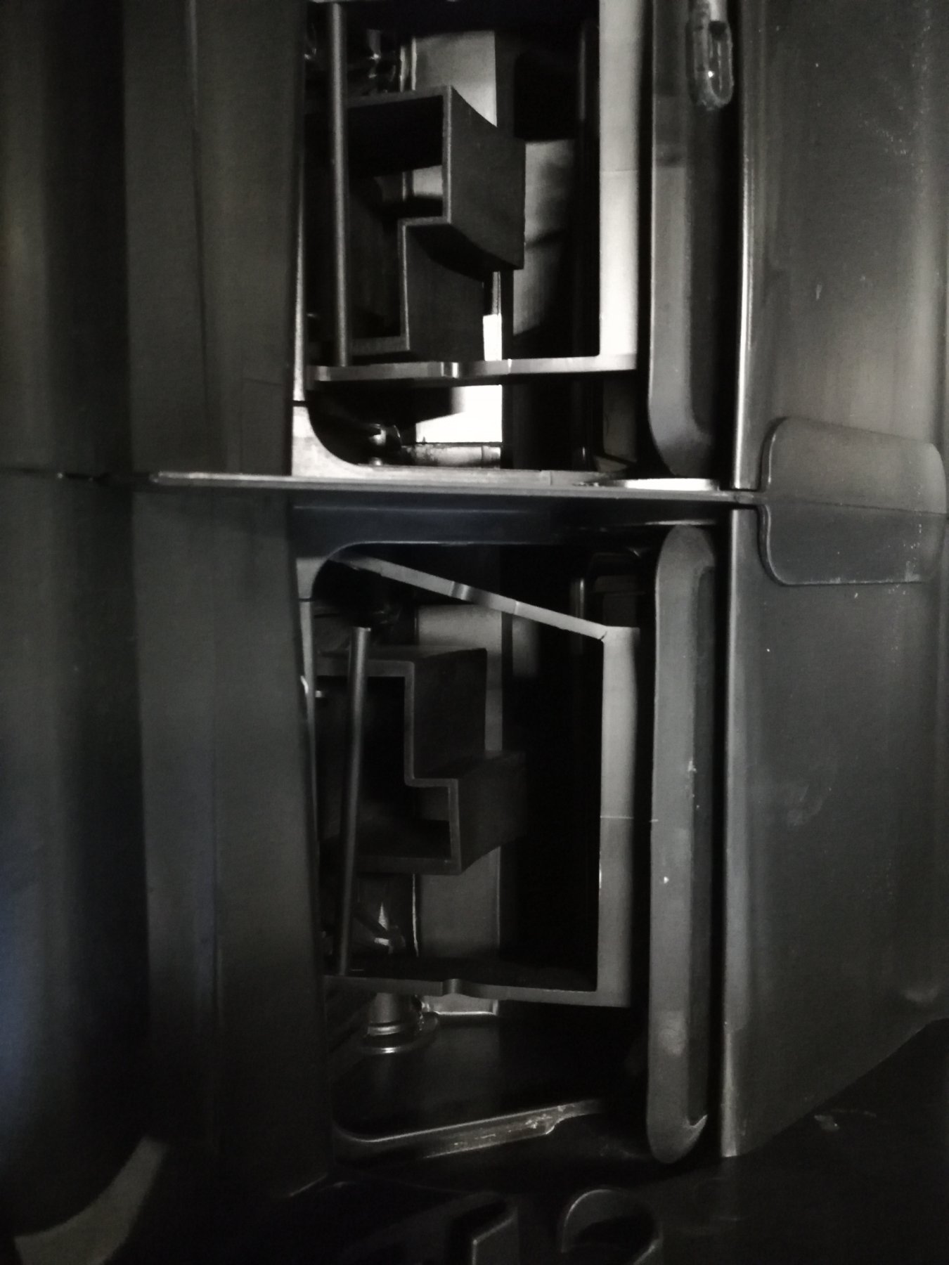

Re: Awaria nagrzewnicy - zimne powietrze z nawiewu
Z chęcią napisze
tylko dopiero skończyłem:)
Otóż problemem okazał się cały mieszalnik który trzymał belkę od góry. (Zaznaczone na obrazku) najpierw trzeba było odkręcić cała obudowe mieszalnika od dołu 6 wkrętów dwa są schowane bardzo głęboko ale widać je
Niedzwiedz
- Stały bywalec
- Posty: 245
- Rejestracja: 8 maja 2019, o 19:38
- Imię: Michał
- Silnik: 1.4T 140KM
- Lokalizacja: Kraków
Tak więc krótko mówiąc klapka naprawiona druga wzmocniona, czas pracy około 7 godzin samemu bywało ciężko przy zakładaniu belki i trzeba uważać na wiązki kabli. Teraz wieje ciepłym z obu stron. Dziękuję wszystkim za pomoc szczególnie użytkownikowi
za blaszki. Dołączam zdjęcie urwanie klapki.c77

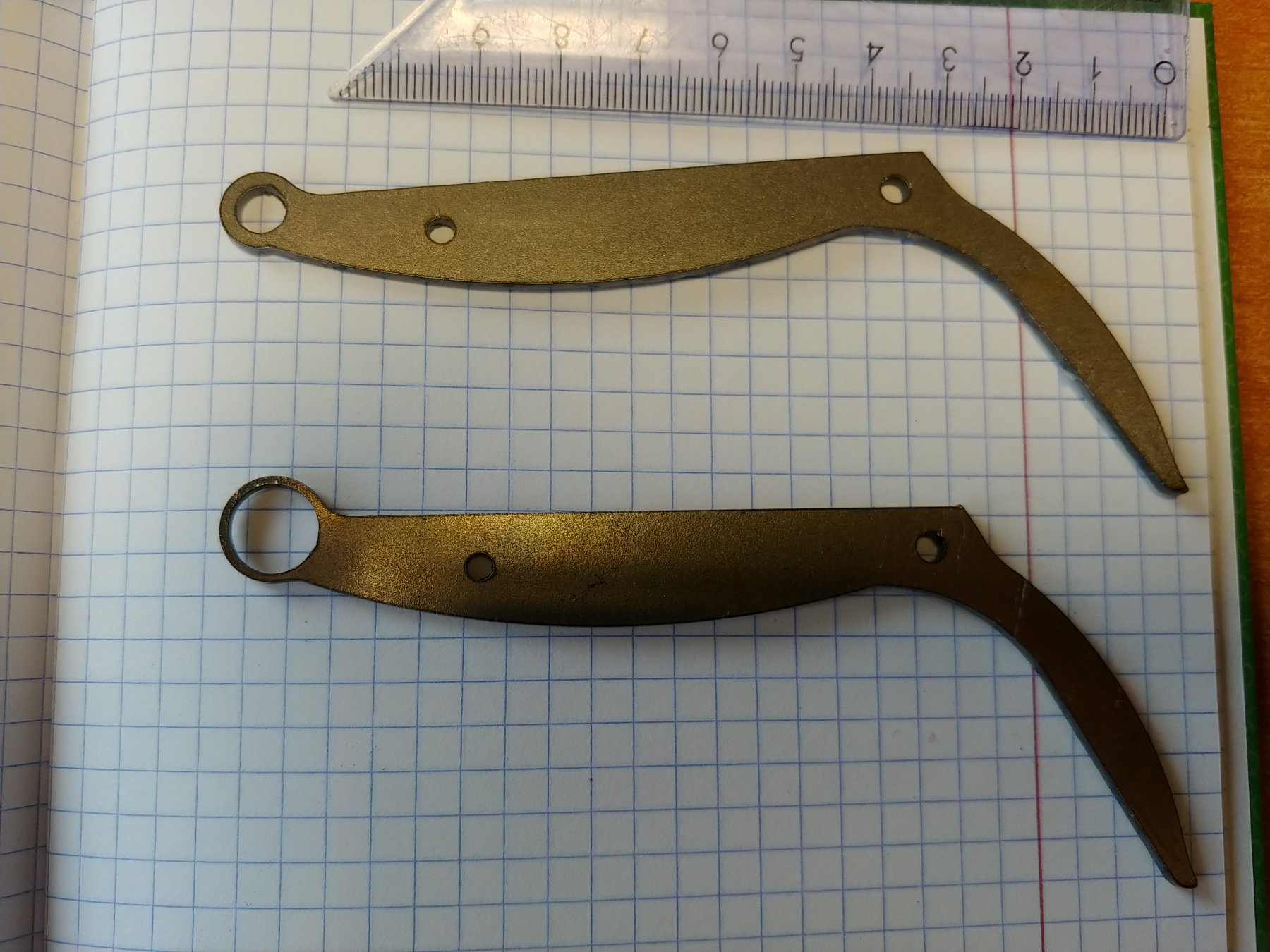

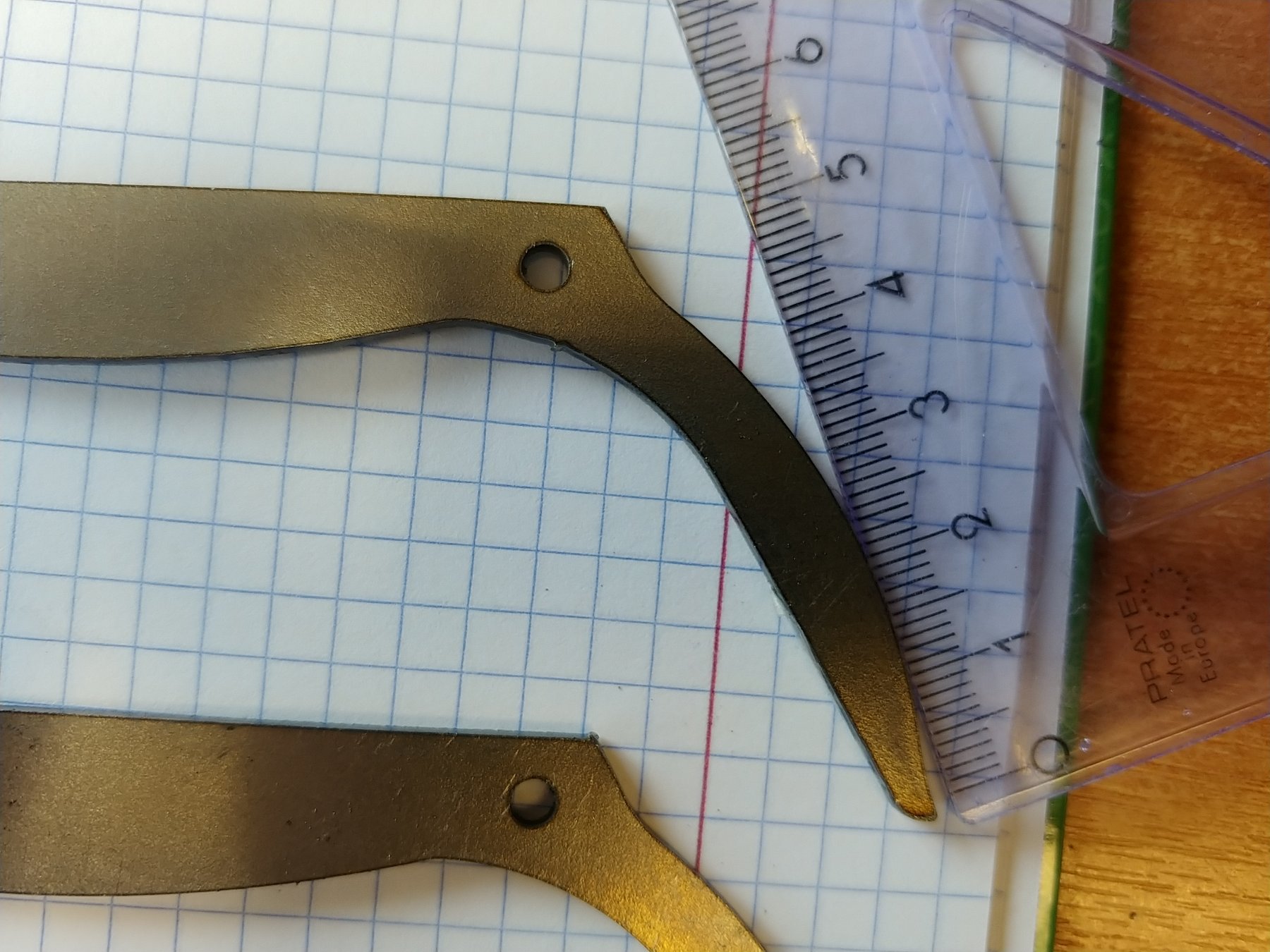

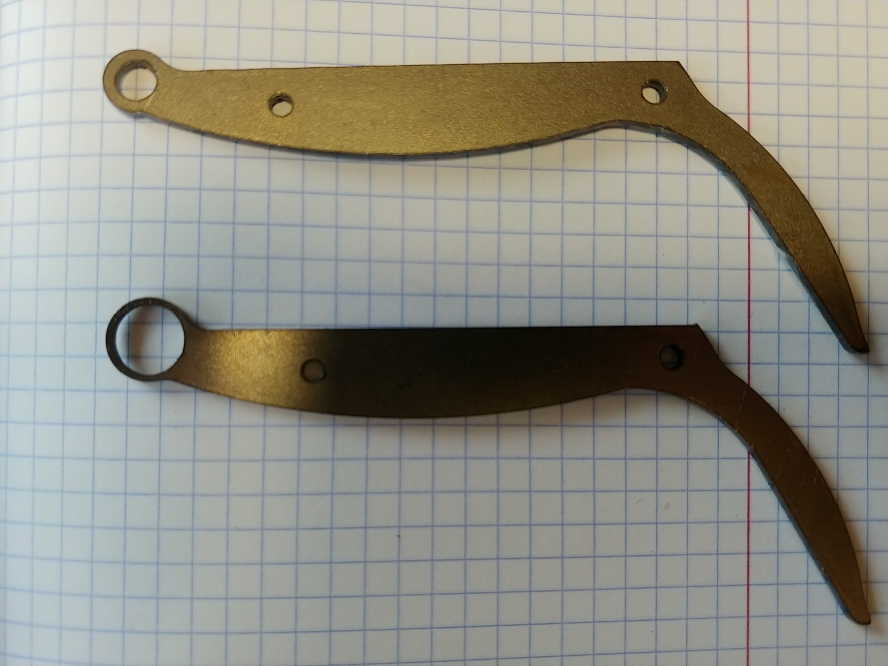

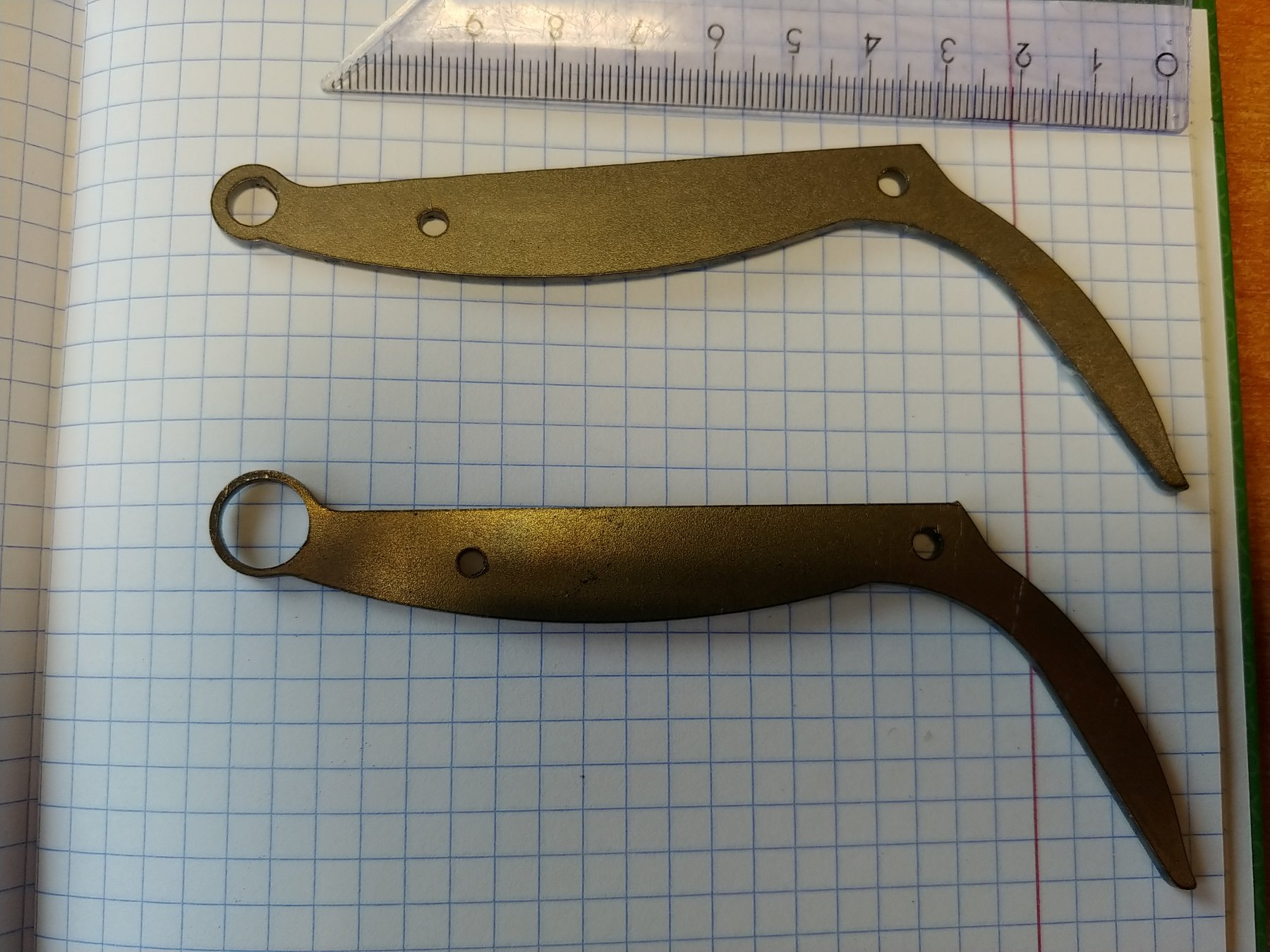

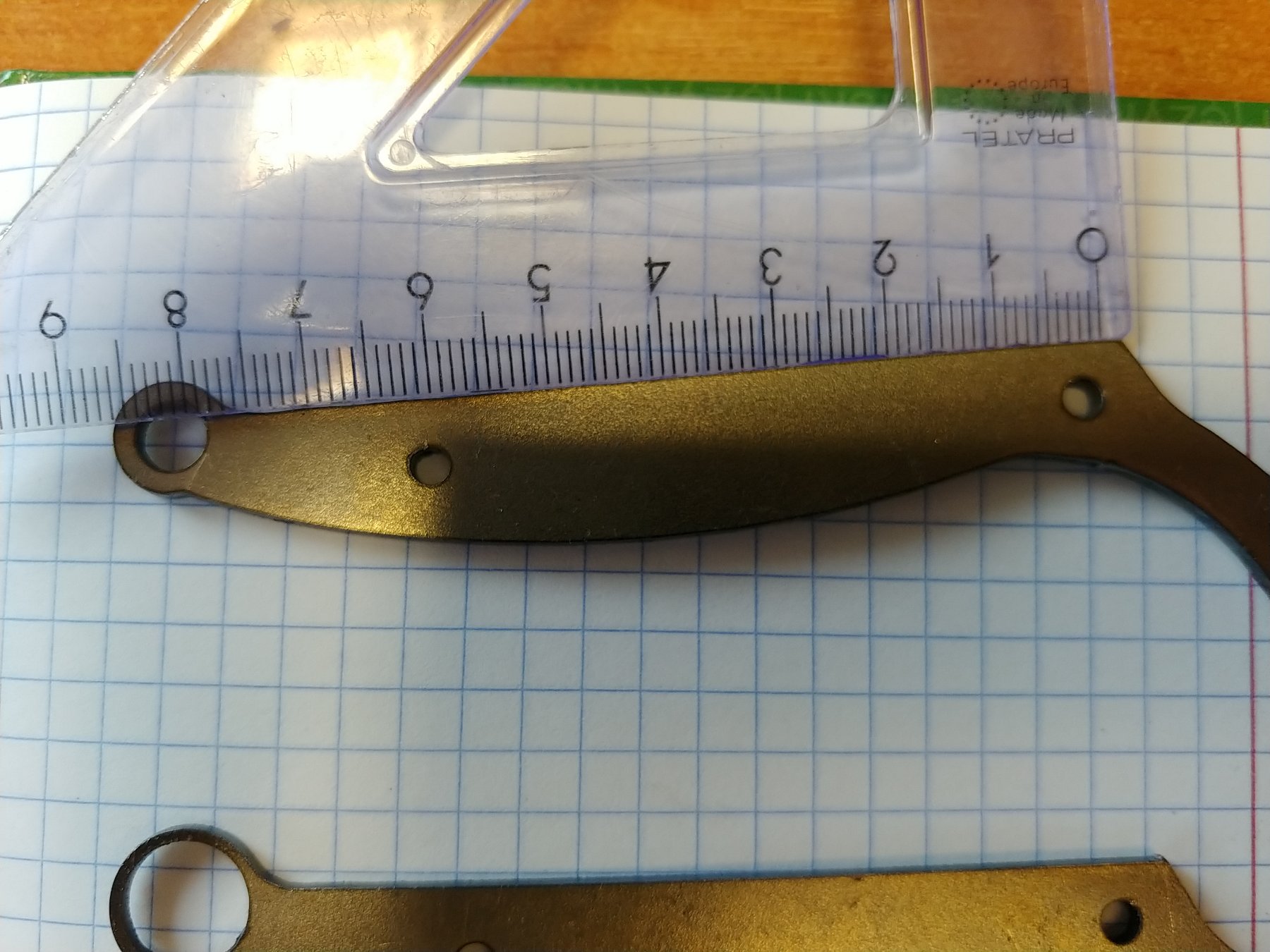

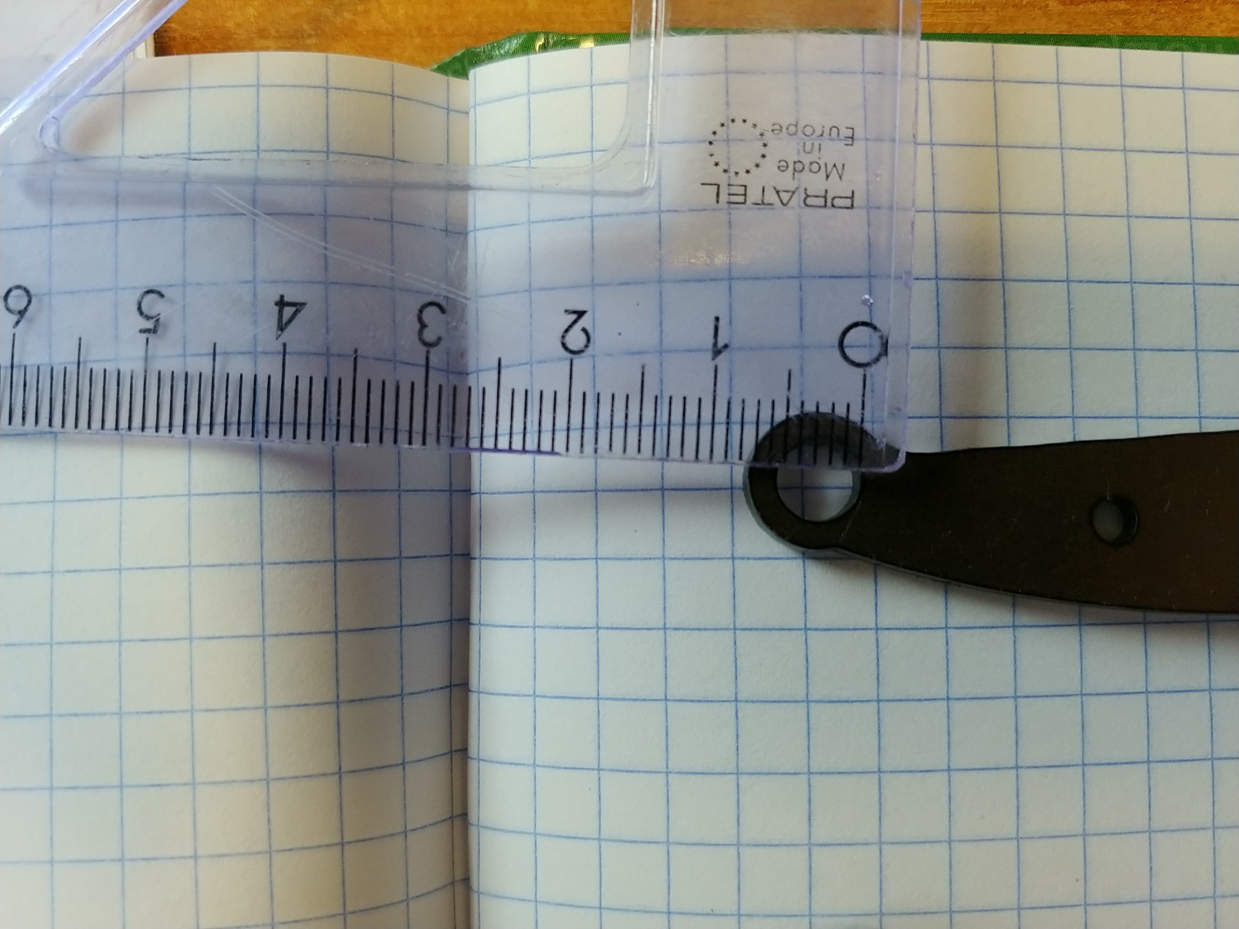

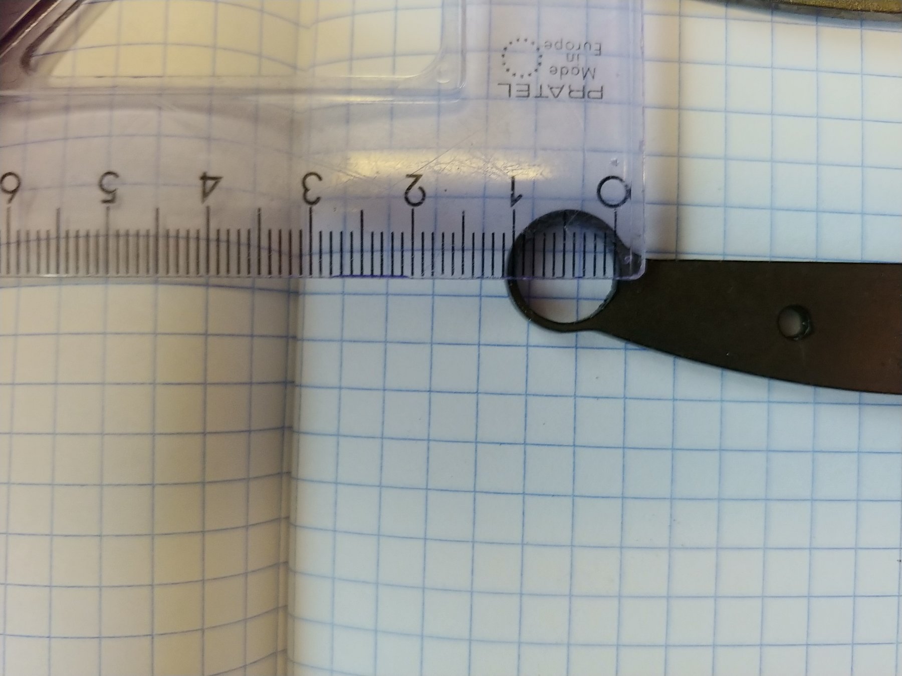

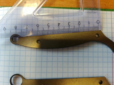

Tak na szybko porobione zdjecia i mniej więcej wymiary. Jak ktos potrzebuje dokładniej jakis parametry niech pisze.

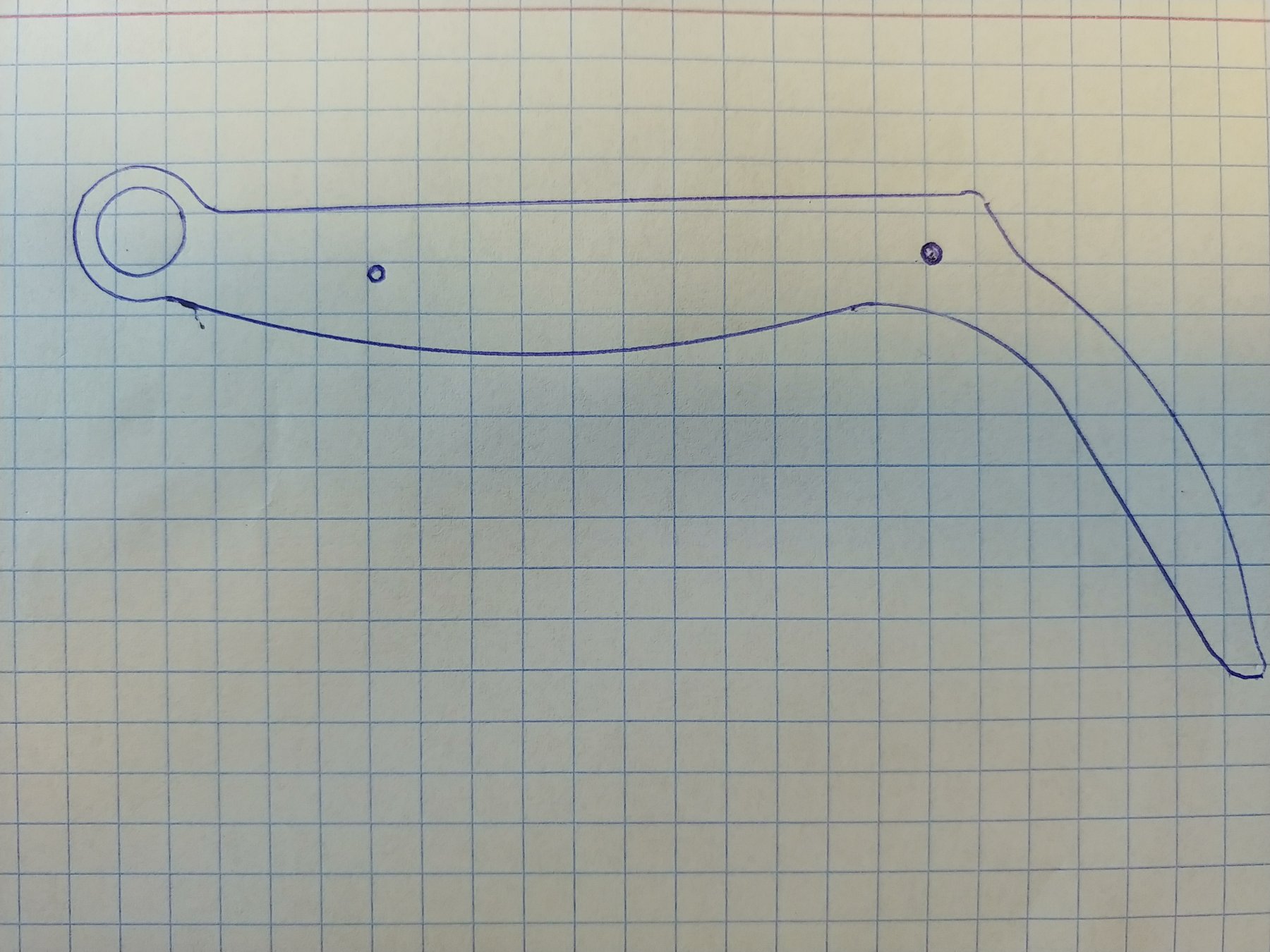

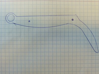

Zgodnie z prośbą jeszcze rysunek.

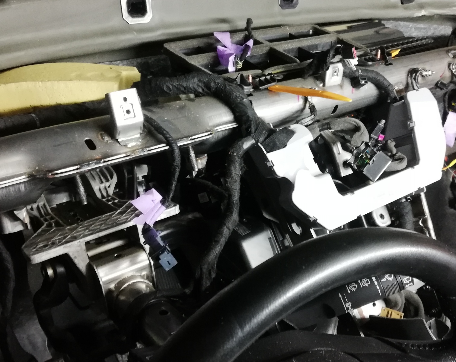

Panowie,
W weekend udało mi się zdemontować deskę rozdzielczą i dotarłem do etapu demontażu belki. I tu pojawiają się pytania.
1. Co z kolumną kierownicy? Wygląda na to, że wisi na belce. Czy mam ją odkręcić i położyć?
2. Czy potrzebuję klucza dynamometrycznego żeby przykręcając belkę i zachować jej funkcje bezpieczeństwa.
3. Czy muszę zdemontować belkę czy tylko trochę poluzować i odciągnąć żeby udało się wyciągnąć mieszalnik?
Dzięki za wszelkie rady.
