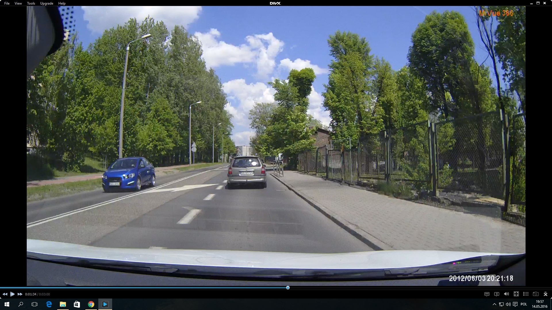

Mam na filmiku aveo sedan z wbudowanymi w zderzak dziennymi z rejestracją na SGL, w którym świeciły tylko led z przodu.... mijałem go w jakiś dzień tylko jakość coś się w MIO poknociła:(
- Bez tytułu.jpg (601.35 KiB) Przejrzano 5341 razy
