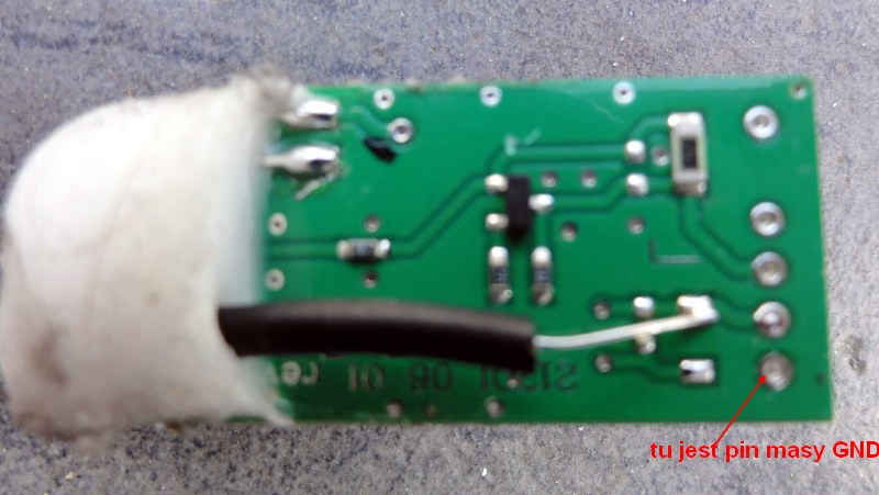

Uruchomiłem pierwszy pomiar w jasnym miejscu, drugi pomiar po wjeździe na parking. Tu raczej zrobiłem dobrze. Podejrzewam w pierwszej kolejności błąd w lutowaniu czujnika, zaraz wrzucę zdjęcie jak to zrobiłem, pewnie coś jest źle.

Wygląda jakby do masy nie był podłączony bo cały czas jest wysokie napięcie w P2, dlatego progi są na maksymalnej wartości 255 i 254.

Tak mam zlutowane. Z tą masą cały czas mi się nie podoba. Sorry za jakość zdjęć ale nie chcą się zrobić lepsze, myślę, że jednak widać gdzie co jest zlutowane.

Moze ciut lepsze zdjęcia płytki
Re: CSO - układ do dezaktywacji świateł mijania(skandynawii)
Mnie to wygląda, że obydwie nóżki podłączyłeś do tego samego pinu zamiast jedną z nich do masy :lol: . Spójrz na foto które dałem wcześniej. Masa(GND od "ground") jest na skrajnym pinie obok tego do którego przylutowałeś.
masa kopulka.JPG (68.08 KiB) Przejrzano 3189 razy
Lepiej by było gdybyś robił te zdjęcia z troszkę dalsza, bo za blisko ustawiasz nawet dla macro, widać że ostro łapie 2 centymetry dalszy plan.

Starałem się tak jak jest na tym zdjeciu
Które zdjęcie, duże czy małe to masa?
Fakt coś to zdjęcia mam zamieszane. {:/ Bo to jest przylutowana ta sama końcówka w ten sam pin. Widocznie najpierw przylutowałem z jednej strony a potem coś mi nie pasowało i przylutowałem z drugiej i błędnie zamiast foto podłączenia do masy dałem foto tego samego wyprowadzenia. Fotografia mała i duża dotyczą tego samego. Natomiast jest opisany pin MASA GND i do niego masz podłączyć się druga końcówką czujnika.

Ok. Przelutowane. Idę na testy.
Nie da się ukryć że to moje "picture in picture" może zmylić przeciwnika :D . Przeglądnąłem cały katalog z fotami, które wtedy wykonywałem i w ogóle brakuje mi tam ujęcia podłączonej końcówki fotorezystora do masy. Coś zamieszałem, natomiast opisy są prawidłowe. Duża szansa, że sam tak polutowałem do tej samej końcówki, potem się zorientowałem w błędzie i poprawiłem ale już nie zrobiłem nowej fotki. Poprawię wersję instrukcji żeby kolejni muzycy się nie nadziali. ;)

Zrobiłem test. Bez zmian. Nastawy nadal 254, 255. Wracam do domu zmierzyć napięcie w P2
Słabo widać na tej twojej fotce ale tam jakoś czarno jest przy tym pinie, tam jest dobry kontakt do niego?, nie spaliłeś ścieżki etc?
