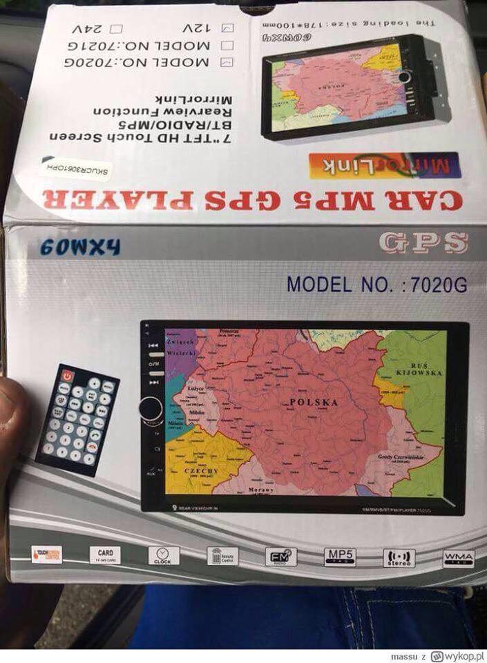

magnus99
Re: Chińska nawigacja z Ali
Post autor: magnus99 »
Nowe granice Polski w/g Chińskiego producenta nawigacji. :ok:
Chińczyk skorzystał z Wikipedii
https://pl.wikipedia.org/wiki/Granice_Polski
:D
Avatar
Posty: 2463
Samochód: brak
Lokalizacja: Racibórz
Post autor: Avatar »
Panuje u nas obecnie Jarosław III Niezniszczalny także i granice sa nowe ;)
