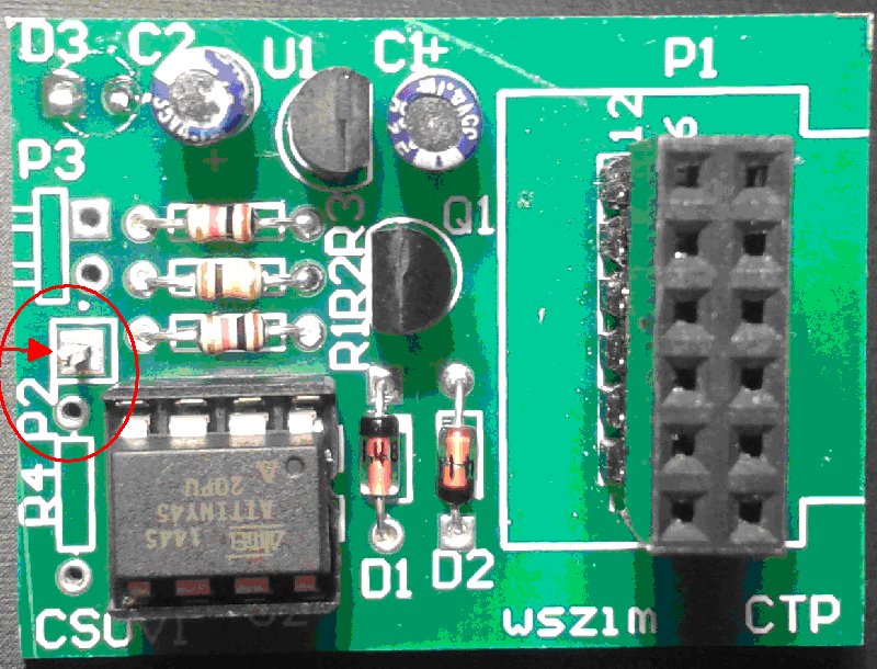

comtv pisze:Dobra widzę na zdjęciu w instrukcji punkt P2. Ale to mam się wlutować w niego czy co?
Ja mam wlutowany pin w którym wkładam taką złączkę jednopinową. Zaraz gdzieś wygrzebię foto.

Ok, dzieki. Teraz rozumiem. Zagadnienie to nie jest poruszone w instrukcji.

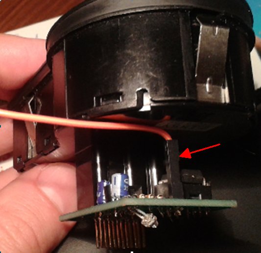

Przy okazji - wtyczka przy kopułce i płytka wygląda u mnie tak:
Re: CSO - układ do dezaktywacji świateł mijania(skandynawii)
Kurcze to ty inną masz tą płytkę kopułki. Jest bardziej obsadzona elementami. Ale szczegółów na tym foto nie widać. Nie wiem czy można się tak podłączyć wlutowując pin 5, bo nie wiem czy do niego przypadkiem nie jest coś na płytce podłączone - np oryginalny czujnik światła.

Wydłubałem płytkę z kopułki. Wyszła o dziwo bardzo łatwo.
Obecności fabrycznego fotrezystora nie stwierdziłem.
Teraz zastanawiam się czy fotorezystor od wszima umieścić tak, żeby patrzył w górę ? Czyli, czy przezroczystość kopułki jest wystarczająca do działanie fotorezystora. Bo dioda od alarmu wygląda sobie przez takie jakby okienko w kopułce.
A propos punktu P2 to okazało się, że kolega wszim przewidział wszystko i odpowiedni pin czekał już wlutowany w płytkę CSO :)
Jest ok. Nie ma tam nic podłączonego. Możesz wlutowac pin i podłączyć wg mojego schematu (Na przyszłość opanuj opcję "macro" w aparacie foto, będzie ostrzej widać). Zrób tak jak zrobił Regulus.
Odkop od góry trochę tego gluta i zamontuj tam czujnik. Kopułka dla czujnika jest przezroczysta, to jest filtr UV lub podczerwieni albo jedno i drugie.

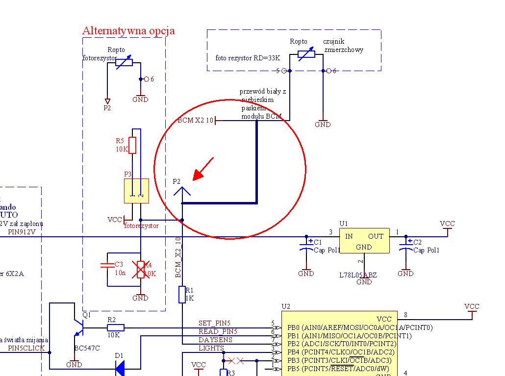

Ok, tak zrobię. Powiedz mi jeszcze jak dokładnie mam się podłączyć do masy. Bo na zdjęciach nie bardzo widzę, gdzie jest podpięta druga nóżka fotorezystora
Peace
PS Zdjęcia robiłem w makro ale tym automatycznym. Następnym razem zmienię ustawienia
Masa jest podłączona w płytce kopułki. Masz foto i schemat w instrukcji ja teraz nie mam tego pod ręką.
Skrajny pin nr 6 łączony do kabela koloru czarnego - to masa.
