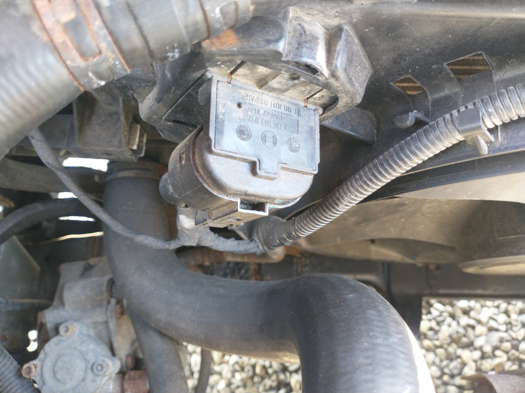

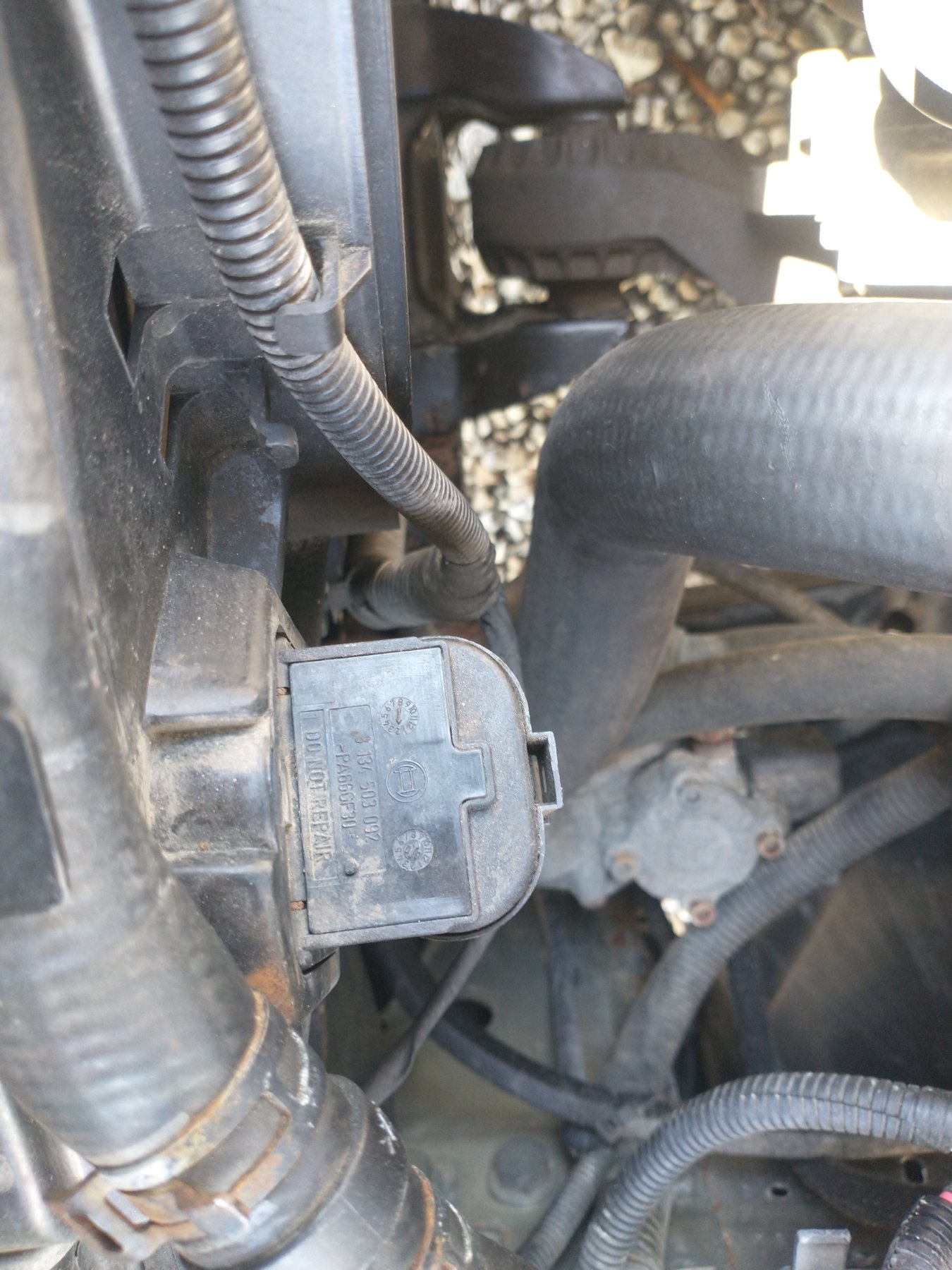

W końcu trafiłem na dobrego mechanika. Umówiłem się na wymianę rozrządu. Poinformowałem wcześniej mechanika że świeci check na jeździe z gazem. Moje szczęście że mechanik miał znajomego gazownika. Sam pojechał do gazownika i ustawił mi gaz. Check już nie świeci i samochód nie szarpie Jadąc do gazownika wstąpił do innego znajomego ustawić mi zbieżność kół bo mówił że nie dało się jeździć na zakrętach Za całość z rozrządem zapłaciłem 1100 zł. Powiedział że na włączonej klimatyzacji będzie mi szarpał samochód bo wentylator uruchamia się od razu na drugim biegu. Z początku włącza się po krótkim czasie wyłącza. Przez to samochód traci moc i szarpie. Doradził mi żebym wymienił ten czujnik:
A i jeszcze stuka mi coś w prawym kole. Myślicie że to może być drążek?

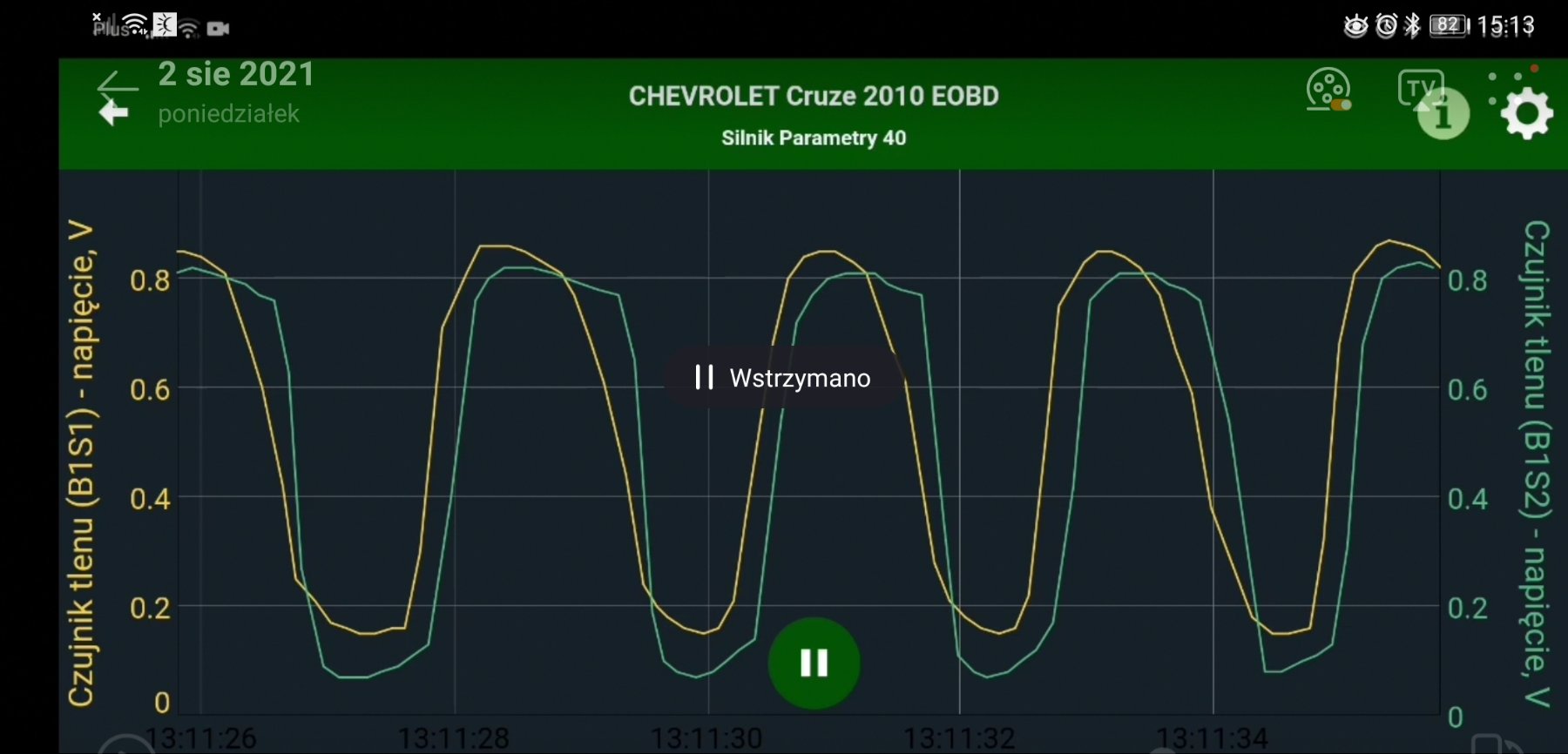

Mam problem z błędem p0420.
Błąd oznacza problem z katalizatorem.
Jednak wymieniałem go w zeszłym roku.
W tym samym czasie wymieniłem sondę przed katalizatorem. Błąd wyskakuje w różnym czasie od skasowania błędu, jest tylko ten jeden błąd.Tak ze skąd ten błąd, macie jakieś pomysły?
Przebieg sond przedstawiam poniżej.
Mam cruza 1.8 z 2010 r, bez gazu
