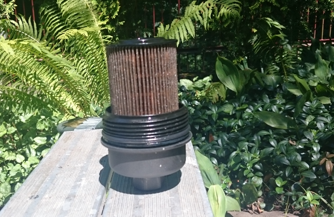

Porozmawiałem sobie z szefem serwisu Marimex N.Targ. Ma złą opinię o wkładach filtrowych filtrona (nie mylić z innymi filtrami filtrona, które są ok). Twierdzi, że mieli duże kłopoty z tą marką głównie w nowych corsach. Objawem było skręcanie się wkładu aż do sytuacji zaburzania przepływu oleju. Wkłady wymontowywane wszystkie były poskręcane, czasem deformacja była tak duża że były kłopoty z jego wyciągnięciem. Chyba chodzi o podobny efekt jak na tym foto
Może to tylko jakiś błąd serii, błąd ludzki. W każdym razie za jakiś czas zaglądnę do filtra i jak zauważę coś niepokojącego to pójdzie precz i zamontuję manna, którego mam w odwodzie.

U mnie po wymianie filtra Boscha, przy rozgrzanym silnika miałem takie stuki. Po wymianie na filtrona stuki ustały.
Wymontowany filtr Boscha był przełamany - skręcony :/

Wydaje mi się, że to przełamanie, skręcenie filtra po montażu wynika z nie przesmarowania wcześniej olejem o ringu i dolnej części uszczelniającej filtra i nie jest ważne, kto jest producentem tego wkładu, Filtron czy Bosch. Inaczej mówiąc nieumiejętna wymiana filtra :zastanawiasie:

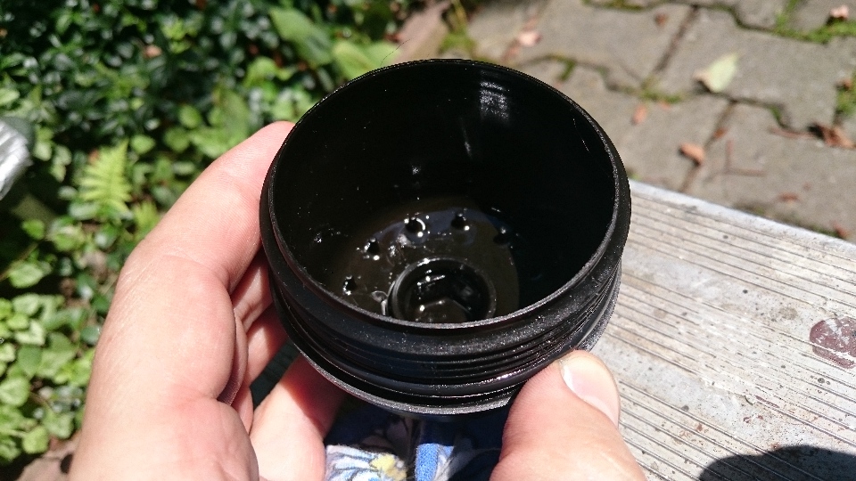

Dziś nie wytrzymałem i zaglądnąłem do tego zamontowanego w ASO filtrona. Wykręciłem go i poogladałem dokładnie system mocowania. Po odkręceniu w środku jest sucho, prócz resztek nie ma tam oleju. Więc stąd zawsze olej spływa do misy i nie ma tu elementów które blokowałyby wypływanie oleju z głowicy.
Sprawa się wyjaśniła. Cycek nie spełnia zadania dopychania wkładu, to był zły trop. Wydaje się, że cycek nie robi nic. Wkład mocowany jest w denku tylko za te zewnętrze łapki a cycek nie dotyka końca, bo jest tam jeszcze w tym wielokątnym dołku miejsce. Wkład lekko się zatrzaskuje i tak sobie sztywno siedzi.
filtr w denku.jpg (494.31 KiB) Przejrzano 4129 razy
W korpusie na silniku ten długi środkowy bolec który wchodzi centralnie we wkład ma na końcu też cycek na sprężynce. Czy to zawór? Nie wiem. Nie wiem też czy po dokręceniu on dotyka końca filtra i się otwiera. Raczej nie bo , inne wkłady nie są zaślepione i mają tam otwór. Trudno jest cos więcej wydedukować.
Wg mnie olej po zatrzymaniu zawsze spływa cały do misy, chyba także z wariatorów ZFR. Jeżeli z ZFR nie spływa to nie z powodu takich czy innych konstrukcji filtra bo to mit, tylko z powodu konstrukcji układu napełniania ZFR. Filtr ma znaczenie jedynie takie, że powinien być dobrej jakości by dobrze filtrować olej, bo czystość ma wpływ na prawidłową pracę KZFR. Tu nie ma tajemnic.
Cały czas obstaję, że hałas powoduje niezazębienie trzpienia, lub jego przedwczesne wyzębienie. Tylko dlaczego po długim postoju :ocochodzi: - to mi się trochę kupy nie trzyma.

W dekielku widać otwory, co sugeruje, że olej może swobodnie dopływać do tego zaworku w wkładzie Filtrona. To tylko utwierdza mnie w przekonaniu, że jest to bypass. Filtron wyposażył ten wkład w zaworek przelewowy tak na wszelki wypadek, gdyby ktoś przegapił wymianę filtra i przy silnym jego zabrudzeniu, duży spadek ciśnienia oleju, nie uszkodził silnika. Nic nowego inni producenci od dawna ten patent stosują.
Zastanawia mnie ten zaworek umieszczony na odpływie oleju, który wchodzi do wewnątrz wkładu filtra, o którym pisze Wojtek. :ocochodzi: Ciekaw jestem czy po zdjęciu wkładu jest normalnie zamknięty czy otwarty.
Bo może się okazać, że jest to właśnie zawór zwrotny i pełni podwójną rolę. Gdy pokrywa górna jest zakręcona to działa, jako zawór zwrotny a jak odkręcimy pokrywę filtra to umożliwia spływ oleju do miski, aby nie ufajdać silnika i posadzki przy jego wymianie. W wolnej chwili też zaglądnę do tego filtra i dokładnie pod tym kątem się przyglądnę.
Ciekawy artykuł: http://motofocus.pl/technika/4642/filtr-powodem-awarii
Ciekawy artykuł. Trochę daje do myślenia. Opisuje filtry puszkowe, wynika że takie potrzebne zawory zwrotne i przelewowe powinny być w korpusie w którym siedzi nasz wkład. I te dwa elementy sprężynujące które wymacałem, jeden na dnie i drugi na końcu bolca spływowego to właśnie takie zawory.
Jeżeli przyjąć, że w filtronie ten cycek ze sprężynką to zaworek przelewowy, to jak rozumieć działanie filtra GM czy MANN które tam mają po prostu otwór? Mam nadzieję, że jak zaglądniesz to może coś więcej wydedukujesz niż ja. :tak:

Nie wiedziałem, że starsze filtry zamiast zaworka miały otwory. Pisałeś już o tym wcześniej, ale jakoś to przeoczyłem. :| W ręku miałem tylko ten nowy filtr z zaworkiem. W tym momencie cała moja teoria z zaworem przelewowym bierze w łeb, bo olej nie może swobodnie przepływać przez ten otwór omijając częściowo część filtracyjną. Zastosowanie tego dodatkowego zaworka w układzie smarowania w naszym silniku jest po prostu bez sensu. Może Filtron stosuje ten sam wkład w innym silniku i tam zaworek przelewowy spełnia swoją funkcję, a w naszym silniku po prostu nie przeszkadza. :zastanawiasie:
No tak, nie wzięliśmy wcześniej pod uwagę, że filtr nie jest dedykowany tylko do naszego silnika. Równie dobrze mogła to być zmiana w konstrukcji wkładu w związku z poprawieniem funkcjonalności lub wady dla innej jednostki. Chyba fantastycznie zadział marketing, choć to może być bardzo dobry filtr i bez teorii ewolucji :D .
