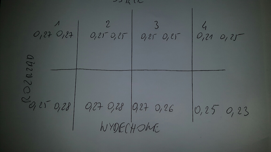

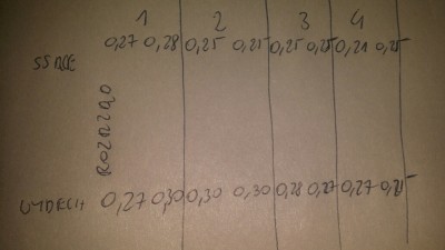

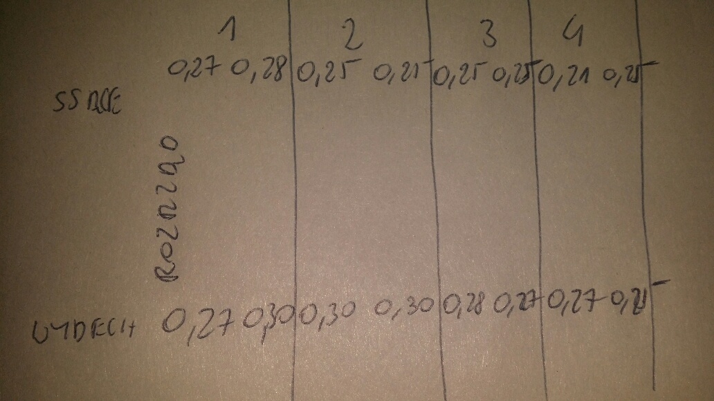

Na koniec roku postanowiłem luzy sprawdzić jeszcze. To już ostatnia kontrola przed zmianą rozrządu i regulacją. Przebieg 126 tysięcy. 83 tysiące na lpg.
Nie wiem czy jazda z tym dziurawym wydechem nie miała też wpływu na zmniejszenie się luzu trochę. Nie wiadomo ile to trwało zanim się mi lampka mil pierwszy raz zapaliła.
Również na przedostatnim przeglądzie w czakramie zmniejszono mi podawanie lubry o dwa programy bo za dużo jej schodzilo w przeliczeniu na litry lpg. Może powinni o jeden zmniejszyć.
Też trochę było jazdy na autostradach z prędkościami zbliżonym do maksymalnych.
Nic do wymiany rozrządu bez problemu dotrzemy, pozostało 24 tysiące do planowej wymiany. Dwie pieczenie przy jednym ogniu upieczemy od razu.

Dobrze jest. Wychodzi, że powinieneś bez problemu te 24 tys przehulać. Jak na brak KL7 i taki przebieg na LPG bardzo dobrze to wygląda. I wygląda, że sprawnie działająca lubryfikacja to nie do końca placebo.
