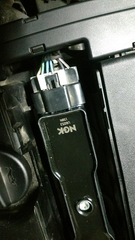

Taką miałem cewkę (pierwszy montaż?), zanim nie wymieniłem jej dziś na NGK - ta optycznie jest nawet lepiej zrobiona. Uświadomiłem sobie, że cewka padała mi chyba już 20 tys. km temu - ustały szarpnięcia przy ruszaniu. Rok temu myślałem, że to poduszka pod silnikiem lub skrzynią, a okazuje się, że to był pierwszy objaw kończącej się cewki. Teraz ruszanie jest gładkie i płynne.
Czy cewka NGK wytrzyma że świecami NGK (odstęp 0,9 - prawdopodobnie oryginał) więcej? Dam znać. Koszt cewki: 350 PLN (oryginał w ASO z montażem - ok. 1000 PLN).

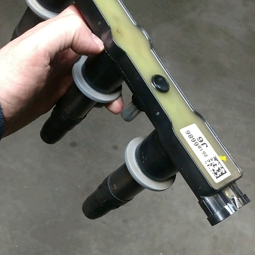

:) Nie wiem jak sprawi się poxipol jak dobry dielektryk (izolator) ale, przypadek dobrze prezentuje na czym polega kanał przebiciowy w dielektryku. To jest fragment izolatora, w którym pod wpływem pola elektrycznego (skutkiem wysokiego napięcia przez wysokie napięcie) dochodzi do zmiany struktury. Pole jonizuje cząstki sprawiając, że coraz więcej jest wolnych elektronów które zwiększają przewodność. W końcowej fazie taki przebity kanał zaczyna działać jak przewodnik, likwidując tym samym iskrę na świecy. :tak:
