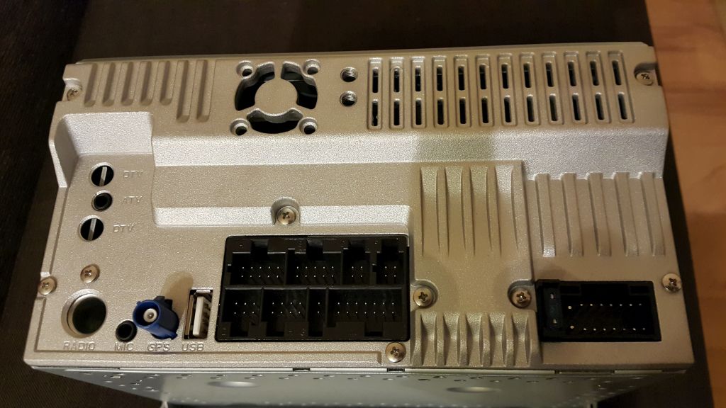

Zachęcony aspektami wizualnymi oraz funkcjonalnymi kolegów którzy dokonali montażu stacji multimedialnych zdecydowałem się i ja. Kupiłem coś takiego:
Cena ± 400$ czas oczekiwania 1.5 miesiąca i jest teraz kwestia montażu i tutaj się pojawiają pytania/ wątpliwości liczę na pomoc bardziej doświadczonych w bojach:

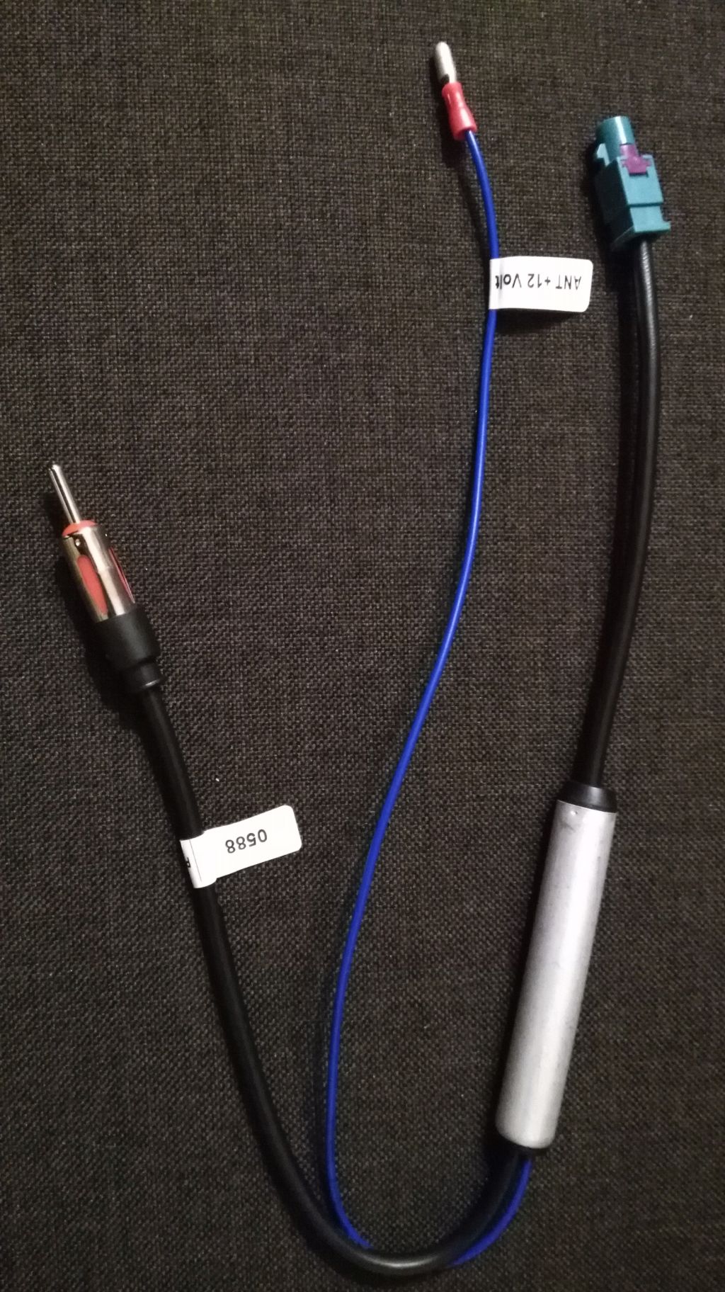

-po pierwsze skąd najlepiej pobrać +12V do zasilania separatora anteny czy jest gdzieś kostka do której mógłbym wepchnąć wprost bez rozcinania instalacji konektor taki jak na fotce poniżej

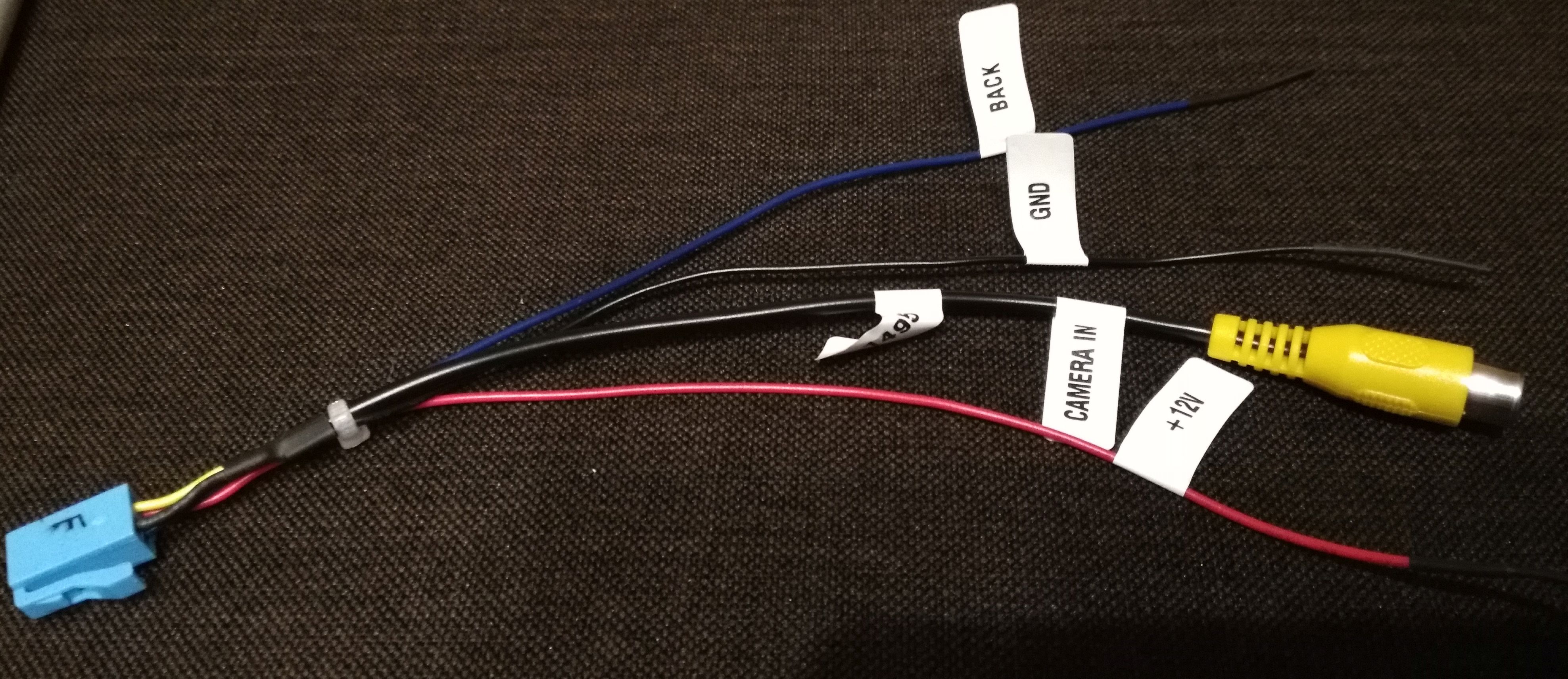

Kolejne co mnie nurtuje to złącze do podłączenia tylnej kamery jest tutaj całe mnóstwo kabelków "Back, GND, +12V, Camera IN" sądziłem że wystarczy podłączyć wyłącznie obraz "Camera IN" a zasilanie do kamerki podpina się w bagażniku, tylko co z tym przewodem "Back" ? Czy trzeba jeszcze podawać jakiś sygnał oddzielny tak aby stacja wyłapała że się autem cofa ? Którędy najlepiej prowadzić przewód sygnałowy z bagażnika do radia ?

Co do kamery cofania temat prosty - jeżeli auto bez CAN po BACK podlaczasz czujnik wstecznego biegu, camera In nie trzeba wyjaśniać, GND też, 12V gdybyś chciał kamere zasilić cały czas, może Twoje radio ma opcje DVR dla tej kamery choć wątpię, jeżeli nie to zasilasz z lampki wstecznego z tyłu. Poprowadź którędy chcesz im mniej kabli obok tym mniej syfu na obrazie kamery.
Separator zasil z dowolnego zasilania, nie ma to znaczenia moim zdaniem.

Ok dzięki kolego za odpowiedź, ale czy jest jakieś miejsce tak aby separator podłączyć bez zbędnego kombinowania -lutowania, tylko poprzez wetknięcie styku w jakąś kostkę ?

Ja bym szukał wejscia 12V do Twojego nowego radia i tam się wpinal, albo w adapter CAN jeśli również jest, ale możliwe że nic tam nie wcisniesz, piny są ciasno osadzone więc lutownica, termokurczka i heja banana
