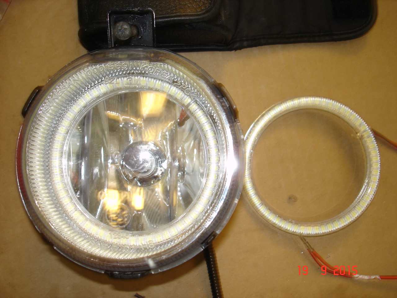

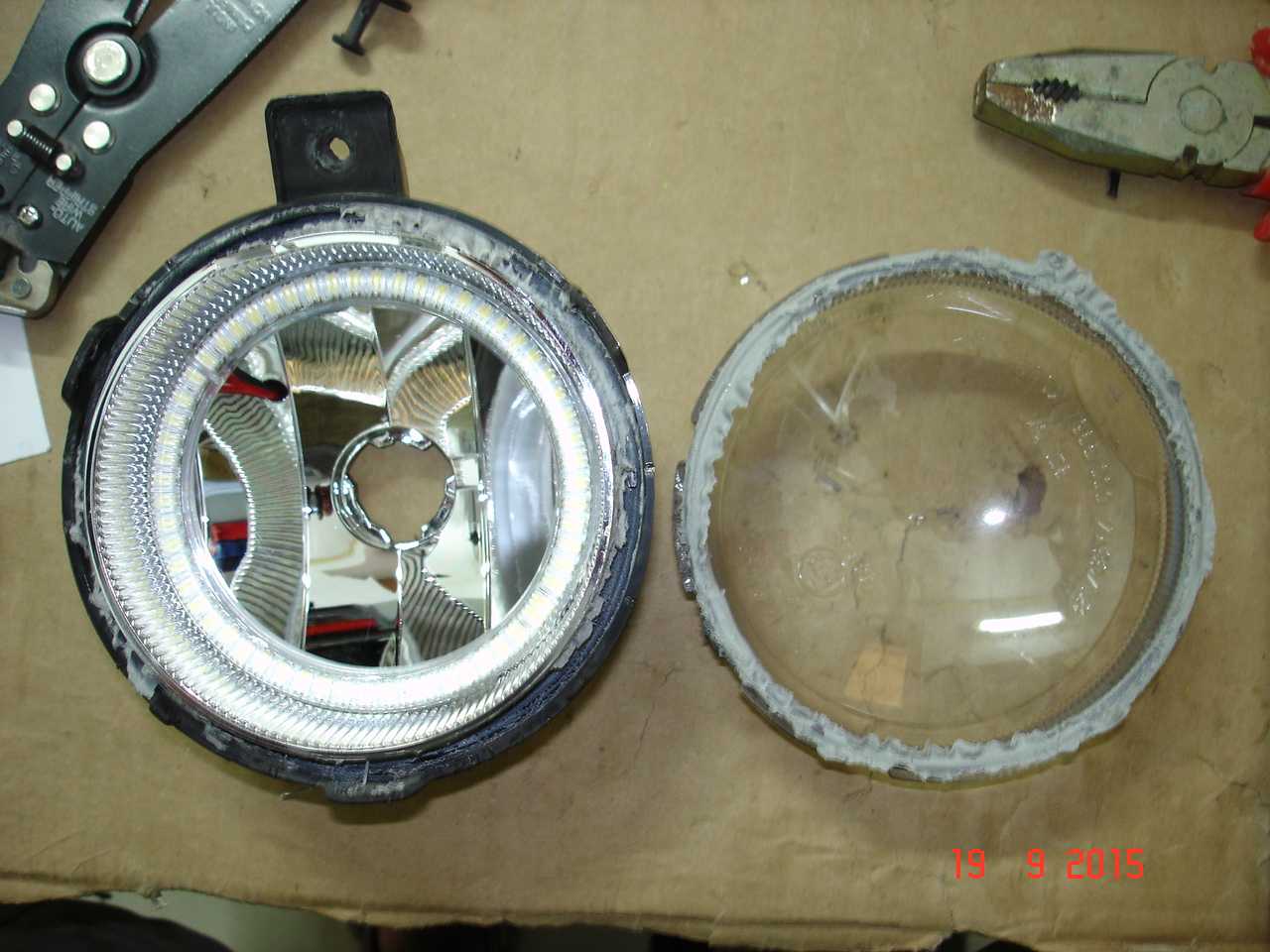

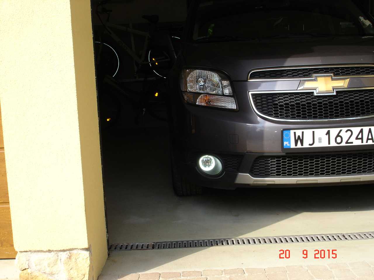

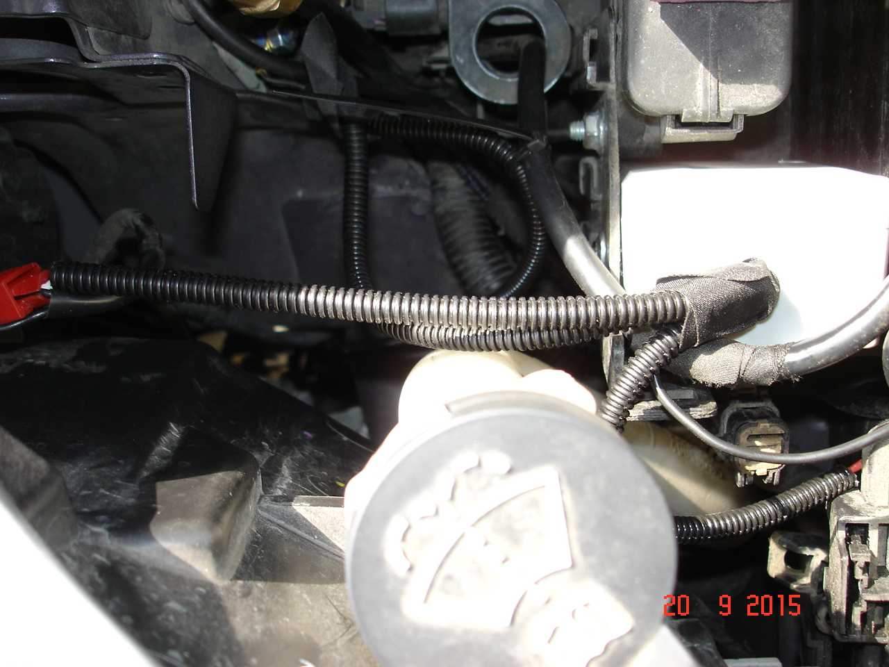

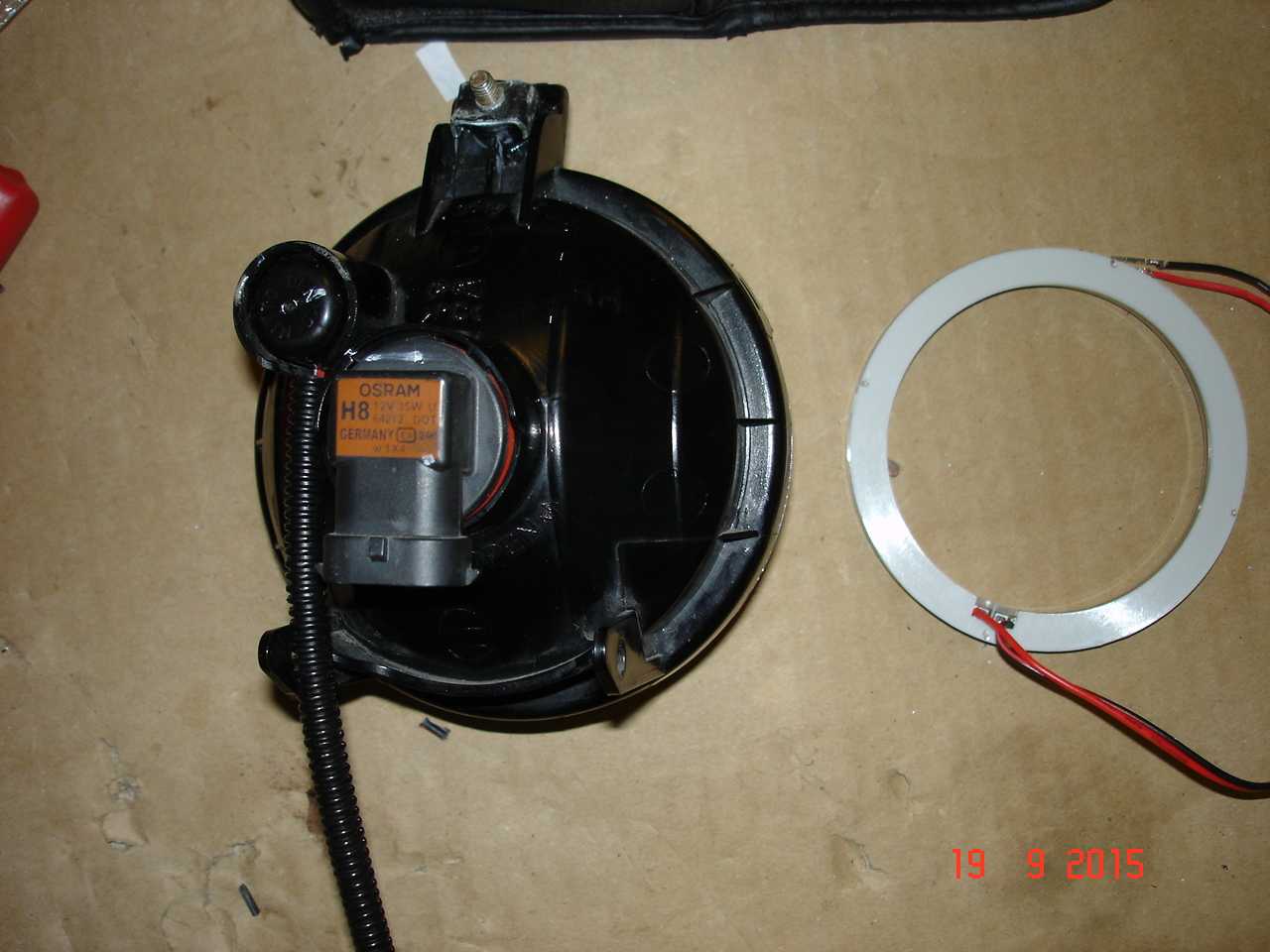

Światła DRL w przeciwmgielnych
Zgodnie z twoimi wytycznymi zastosowałem przekaźnik świateł ( szare puszka ) - ponieważ przełącznik elektroniczny z ledami robił stroboskop. Zastosowałem Ringi od BMW kupione w Jafra. To co najwonniejsze to rozmontowanie świateł przciwmielnych ( tak jak większości reflektorów należy rozkleić ) Najlepiej mieć zapasowy halogen ( mam na zbyciu) i spokojnie wszystko dopasować - wszystko jest na fotografi. Odnośnie wymontowania i zamontowania lampy przciwmgielnej to wg technologi należy zdemontować poszycie zderzaka. Ale można przy próbie dobrej woli po odpięciu przedniej części zakola zdemontować.

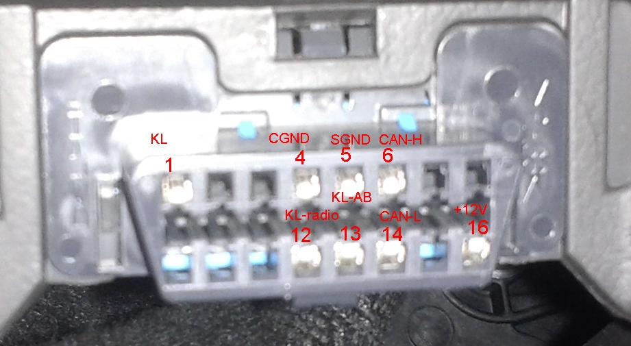

Przy okazji i - naturalnie, za co z gory przepraszam - off topic: mamy jedno gniazdo ODBII. A ja bym potrzebowal dwa
Serdecznie pozdrawiam, SL
Re: po raz kolejny światła ....
Niestety OBD2 nie rozmnożysz. Chyba że chcesz się łączyć równocześnie z dwoma niezależnymi modułami które są na osobnych pinach.

Pytalem Uncle G* o "doubler, adapter, splitter, etc. Znalazlem: http://www.aliexpress.com/item/30cm-ODB ... 708.fh4sgK
Potrzebowalbym taki doubler, gdyz:
- mam jedne (bardzo tani zreszta, ale swietnie dzialajacy) modul bluetooth, aby zczytywac na smartphone te parametry, ktore mnie interesuja (a 90% pozostalych mozliwych w ogole nie rozumie)
- mam modul, ktory nadpisuje mapy sterujace silnikiem, co daje np: na jednym tankowaniu LPG z duzym boxem na dachu i 4 osobami w samochodzie (droga do Chorwacji) 488 km. Bylem w szoku.
- moge miec modul, ktory zamyka lub tez otwiera wszystkie okna z pilota, aktywuje alarm....
Wg rozpiski wyprowadzeń:
cruze/orlando ma takie wyprowadzenia z gniazda diagnostycznego. wygląda że ELM327 łączy się z silnikiem przez CAN a nie ISO9141 jak to drzewiej bywało w GM a ja sądziłem.
CAN jest interfejsem wielodostępowym z komunikacja adresową i arbitrażem, co znaczy, że można pod niego podłączać wiele urządzeń na raz. Zupełnie inaczej jak było w ISO (niezależnie czy interfejs CAN na pokładzie auta występował). Czyli ja nie miałem racji a ty możesz mieć rację, że taki "splitter" może zadziałać. Nie mam jednak z tym doświadczeń. Wychodzi że będziesz pierwszym królikiem.
Pachnie mi to efektem placebo.
Co to za moduł. Osobiście jestem sceptycznie nastawiony do twojej informacji. Zmiany map bez kodów autoryzacji?sunluci pisze: - mam modul, ktory nadpisuje mapy sterujace silnikiem, co daje np: na jednym tankowaniu LPG z duzym boxem na dachu i 4 osobami w samochodzie (droga do Chorwacji) 488 km. Bylem w szoku.
