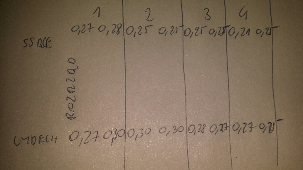

U mnie tak wyglądają luzy po 60 tyś na LPG. Myślę że wcale nie taki diabeł straszny to LPG. Gorzej z monterami LPG. To niechlujny montaż i brak strojenia w trasie niszczy głowice, oraz oczywiście jazda z checkiem i wiara w gaziarza jak mówi " Panie ten typ tak ma i na LPG lampka będzie świecić bo paliwo inne".
Ja pierwszy raz sprawdziłem luz po 45 tyś na LPG, drugi raz po 16.

Bardzo mnie to niepokoi co napisałeś Pablo1. O jakim checku tutaj piszesz ? Bo mój gazownik wyłączył mi jakis czas temu błąd P2096 tak podobno na amen i nie wiem czy dobrze zrobił...
