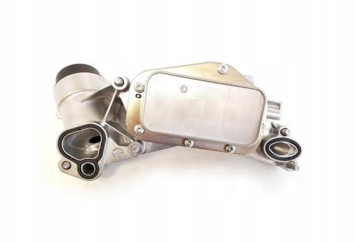

W tych chłodnicach nie ma się co popsuć. Na moje oko, to wina złego skręcenia (momentów dokręcania śrub) ja wymieniłem same uszczelki jak kupiłem silnik. Silnik był z chłodniczką oleju.

może i, ale niestety pękają przy spawie.

Ale jaka niepewna? Czy ktoś wymienił uszczelki na oryginalne i usterka wróciła? Nie. A po zamiennikach tak. Zrobiłeś jak uznałeś za słuszne i ok, czas pokaże.
Re: Chłodniczka oleju - wyciek
Ok. To powróćmy do źródeł. Dlaczego dochodzi do tej awarii? Co jest powodem przecieku na oryginalnych elementach po tak krótkim żywocie?

Ale ja rozumiem Twoją argumentację, że oryginalne uszczelki nie wytrzymują tej temperatury pod kolektorem. Co nie uzasadnia, że nieoryginalne będą bardziej wytrzymałe. Spróbujesz sam, zobaczysz i podzielisz się doświadczeniem z forumowiczami - ja w tym widzę wartość tego doświadczenia.

Tak tylko jeśli od chlodniczki do kolektora jest kilka centymetrów i mamy gorący dzień plus temperaturę spalin plus stoimy w korku to przyznaj że trochę wyższa temperatura panuje przy chlodniczce . I tutaj myślę jest przyczyna.

Tutaj raczej chodzi o temperaturę oleju. A co za tym idzie temperaturę bloku silnika, gdzie jest zamontowana chłodnica. Temperatura oleju może być znacznie wyższa od temperatury cieczy chłodzące. W przeciwnym wypadku nie było by potrzeby jej stosowania.

Wojtku moja teoria jest taka sama jak z cewką - wada fabryczna.
Czy ktoś wymieniał drugi raz cewkę?
Pomijam zamienniki za 200 zł.
Tak samo z uszczelką chłodniczki, po wymianie nie pamiętam przypadku ponownej wymiany.
Miejmy nadzieję, że Twoje zamienniki będą trwałe o czym się dowiemy za kilka tysięcy km.

Apropo zamienników to ja kupiłem na przekor waszej argumentacji chłodniczkę za 369zl (Wojtek dawał do niej linka) i mam już na niej 30tyś km przejechane.
Tą z całym korpusem pod filtr oleju? Też się biłem z myślami, którą wersję kupić czy samą chłodnicę, czy razem z całym tym żelastwem.

Ja miałem zamawianą samą chłodniczkę bez korpusu ( poszukam popołudniu pudełka z jakiej firmy ). Póki co wszystko hula.
Na ja też tak zrobiłem, że sama chłodnicę bez całej tej reszty. Teraz pytanie, jak coś tu pęką to gdzie to pęka.

Według mojego mechanika ,jeżeli go dobrze zrozumiałem ,to jakby to powiedzieć :hmm przy śrubach na łączeniu dwóch części chłodniczki ( między uszczelkami od wewnętrznej strony ).
Jeśli wymieniałeś chłodniczkę ze wzgl na pęknięcie i tylko sama chłodniczkę , znaczy że to w chłodniczce pęka. To lepiej. A ty masz ta chłodniczkę starą u siebie, widać tam gdzieś jakieś pęknięcie?

Tak mam . Widać na niej jakieś ryski , ale czy są to pęknięcia nie mam pojęcia , bo specjalnie się jej nawet nie przyglądałem, miałem ją rozbierać , analizować pod szkłem powiększającym itp . itd , ale suma sumaru rzuciłem w kąt w garażu i gdzieś leży. Podobno w Oplu też mieli ten sam problem zwłaszcza w OPEL H ( mechanik pracował w ASO OPEL Nowy Sącz ) , ale ile w tym prawdy nie mam pojęcia.

Jestem również właśnie po wymianie całego kompletu uszczelek łącznie z chłodniczką ( oryginał z Potak).
Na zdemontowanej nie widzę organoleptycznie żadnych uszkodzeń, pęknięć itp.
Czy jest jakiś sposób na jej przetestowanie ? Nie wiem jak jest zbudowane jej wnętrze czy tam w środku może dojść do jakiś uszkodzeń.
