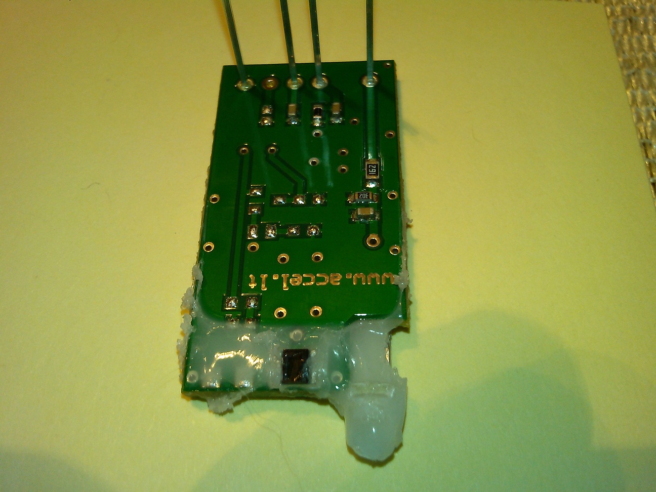

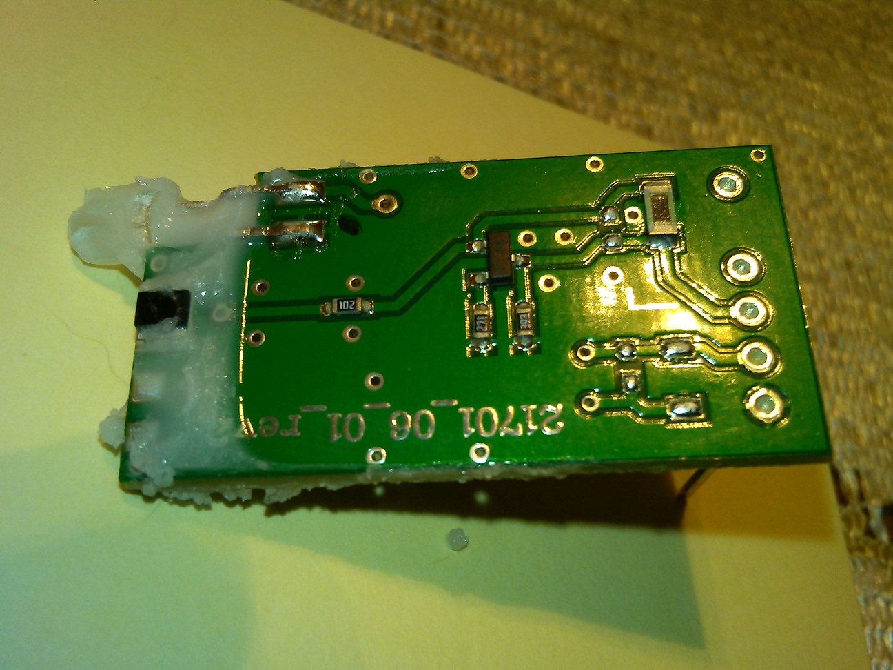

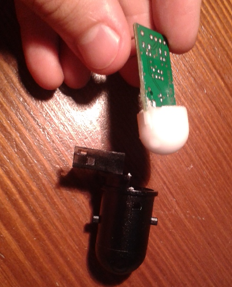

Widzę że nie bawiłeś się w tańcu tylko wytargałeś płytkę z tego gluta. Tylko jak tą resztę teraz wyciągniesz?

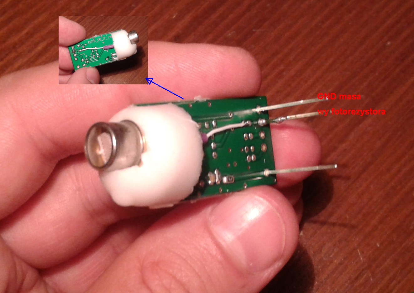

Widać że nie masz obsadzonego pinu do oryginalnego czujnika, i bardzo dobrze bo go tu nie ma. Te inne elementy to chyba od jakiegoś czujnika temperatury. Kiedyś do tego dochodziliśmy ale już nie pamiętam. Musisz sobie dolutować w brakujące miejsce taki pin i podłączyć fotorezystor do niego i do masy tak jak ja na foto.
Ja widzisz mnie glut został razem z płytką, bo go delikatnie odkleiłem od korpusu kopułki (pisałem użyj benzyny). Odciąłem mu czubeczek i obsadziłem fotorezystor jak w pączuszku. Kabelki przeprowadziłem po dwóch stronach płytki i jeden przylutowałem do pin5 a drugi z drugiej strony do masy.

u mnie biały glut wyszedł bez problemu razem z płytką ale dla lepszego widoku oderwałem go od płytki. a czy czasem ten czarny prostokąt( a konkretnie dwa, po jednym z każdej strony płytki) to nie jest jakiś czujnik oświetlenia czasem?
wszim, czy ten Twój fotorezystor ma jakieś oznaczenia? bo jest b. podobny do elementu z dawnych czasów z czujnika oświetlenia uruchamiającego oświetlenie uliczne :)
Re: CSO - układ do dezaktywacji świateł mijania(skandynawii)
Ciężko mi stwierdzić co to jest. Takie zalane tym paprajstwem to raczej nic co by miało odbierać światło :zastanawiasie: Może przypomnę sobie co tam jeszcze za czujnik na tej płytce siedzi.
zzzz pisze: wszim, czy ten Twój fotorezystor ma jakieś oznaczenia? bo jest b. podobny do elementu z dawnych czasów z czujnika oświetlenia uruchamiającego oświetlenie uliczne :)
Bo jest z dawnych czasów. Pewnie szkolnych :D Napisane ma 333. Ja to odczytywałem że to jest 33Kohm dla jakieś tam luminancji.

czy ten stary czujnik potrzebował jakiejś regulacji do współpracy z CSO? bo może lepiej poszukam takiego samego? a co do płytki, nie da się ze schematu jakiegoś wyczaić po wyprowadzeniach do czego są te elementy?
Nie. Cała regulacja jest w programie. Fakt że teraz tak ustawiłem domyślne wartości progów, że pasuje pod mój czujnik bez potrzeb zmiany nastaw. Jak masz możliwość to szukaj, ja w internetowych sklepach nie widziałem. Bo to staroć taki trochę grzmot, ale fakt że miałbyś idealnie tak samo jak ja. Schematu płytki nie ma. Tzn jest, ma go Accel :lol:
