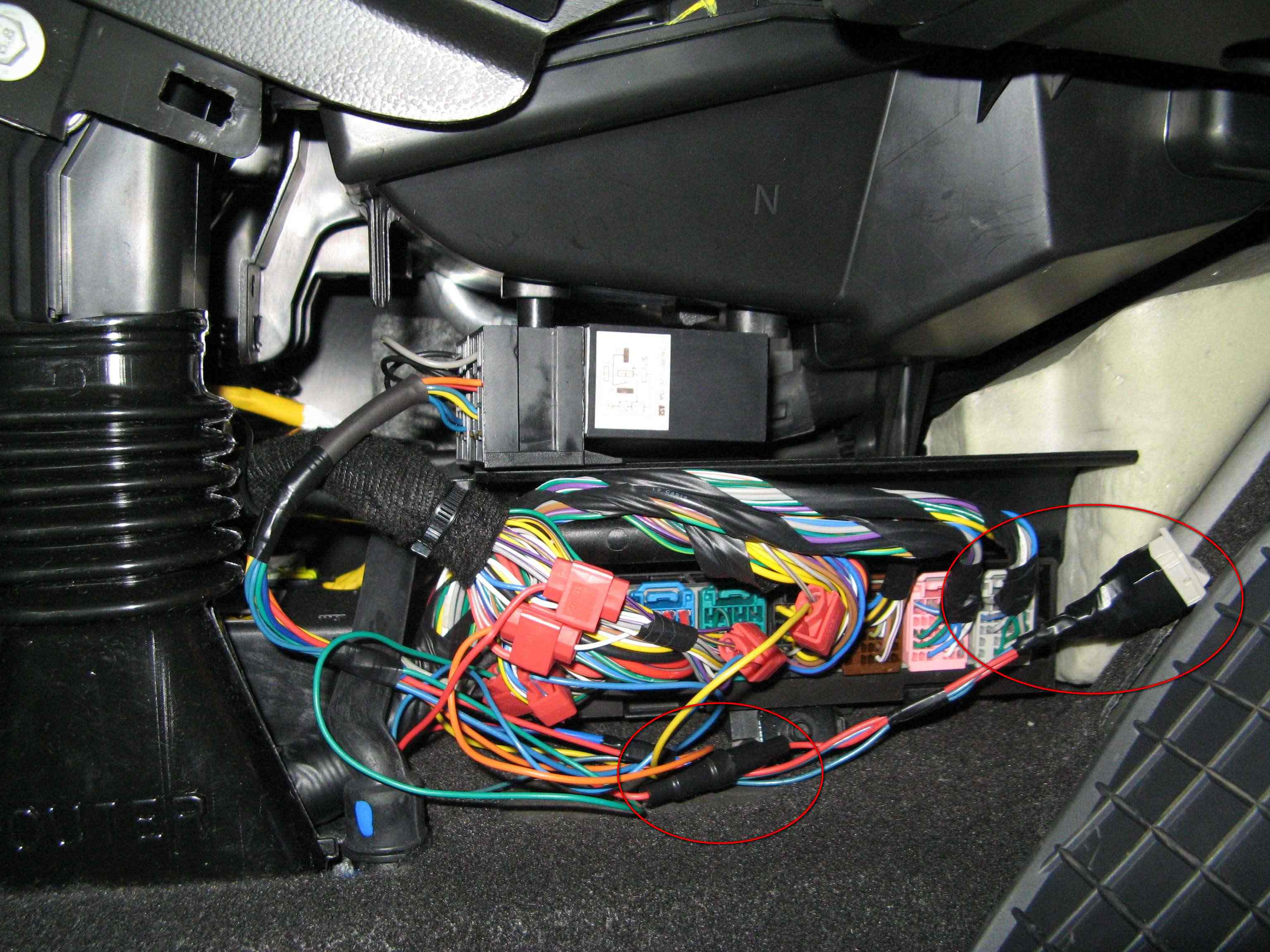

[Cruze] moduł świateł by barus - skandynawia problem
Ponieważ na moje pytanie odnośnie podłączenia bezpiecznika oraz wyłącznika lub przełącznika zostały bez odpowiedzi
A bardziej precyzyjnie? Czy zastosować wyłącznik czy przełącznik? Z foto wynika ze wpięto w czerwony przewód oraz niebieski tj. W przewody wpięte w X3 6 , x1 11
"barus" milczy a " etac " jest lakoniczny "wszystko jest na schemacie"
Ponawiam pytanie. Z góry dziękuje
tz.Robbo pisze:W który przewódy wpiąć bezpiecznik, a w które przewody wpinamy w wyłącznik czy przełącznik
- wyłącznik .jpeg (440.77 KiB) Przejrzano 4292 razy
Re: po raz kolejny światła ....
Ten przełącznik to był tylko pomysł barusa. Nie jest on potrzebny, a jak koniecznie chcesz mieć jakiś wyłącznik to wystarczy ze na plusie zasilającym dasz bezpiecznik i będziesz go wyjmować jeśli będziesz chciał powrócić do ustawień fabrycznych
Robbo
- Posty: 820
Czerwony przewód tz. po kluczyk pozycje RUN zasilanie. Czy to jest zasilanie całego modułu ?
Ale na foto jest spięty niebieski przewód tz. punkt zwierania światła do masy - przełącznika świateł
to czy należy zastosować wyłącznik dwu kanałowy ?
Stąd moje pytania w tej sprawie
wyłącznik mial służyć tylo do wyłączenia jak jechałes do ASO i miales auto na gwarancji.
Jak dasz na czerwony bezpiecznik to układ będzie miał szanse wyłączania. Nie jest to najważniejszy element tego ukladu, brak jego lub zastosowanie nie zmieni w zaden sposob dzialania.
Gorszym problemem jest jego wyregulowanie.
Jednak jesli jest to dla ciebie bardzo wazne to pisz PW do kolegi barus
