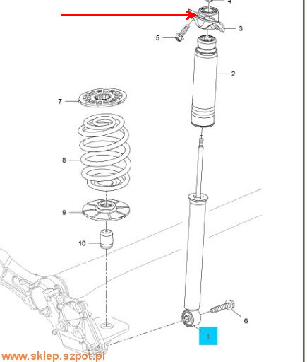

Planuję wymienić tylne amortyzatory. Po wymianie gwarancyjnym przednich amorów do tej pory jest spokój, nie stukają, natomiast tylne zawieszenie od nowości styka. To, że jest głośne przy pewnej szybkości pokonując poprzeczne nierówności to normalne, bo TTTM, ale tylne zawieszenie nap.....la, gdy samochód toczy się na luzie (2-3 km/h) po niewielkich nierównościach. Dokładnie tak samo stukały z przodu przed wymianą.
Regulus, nie pamiętam już czy sam wymieniałeś amory czy w serwisie, wiem, że wspominałeś coś o problemach z odkręceniem śruby amortyzatora od górnego jego mocowania, chyba? Moje pytanie brzmi, czy odkręcając dwie śruby górnego mocowania i jedną z dołu wyjmę tylny amortyzator bez rozbebeszania osłon wewnątrz kabiny? Patrząc na rysunek wygląda to na dosyć prostą czynność :zastanawiasie:

barus pisze:Regulus, nie pamiętam już czy sam wymieniałeś amory czy w serwisie, wiem, że wspominałeś coś o problemach z odkręceniem śruby amortyzatora od górnego jego mocowania, chyba? Moje pytanie brzmi, czy odkręcając dwie śruby górnego mocowania i jedną z dołu wyjmę tylny amortyzator bez rozbebeszania osłon wewnątrz kabiny? Patrząc na rysunek wygląda to na dosyć prostą czynność :zastanawiasie:
Sam nie dałem rady ich wymienić z powodu braku możliwości 'podejścia' ręcznymi kluczami. Pneumatykiem to poszło 'ino mig' i nic nie trzeba demontować.
Re: Stuki w zawieszeniu
: 18 cze 2017, o 22:32
autor: barus
Dzięki. To dobrze, mniej roboty. Spróbuję się dobrać do tych śrub po zakupie nowych amortyzatorów.
