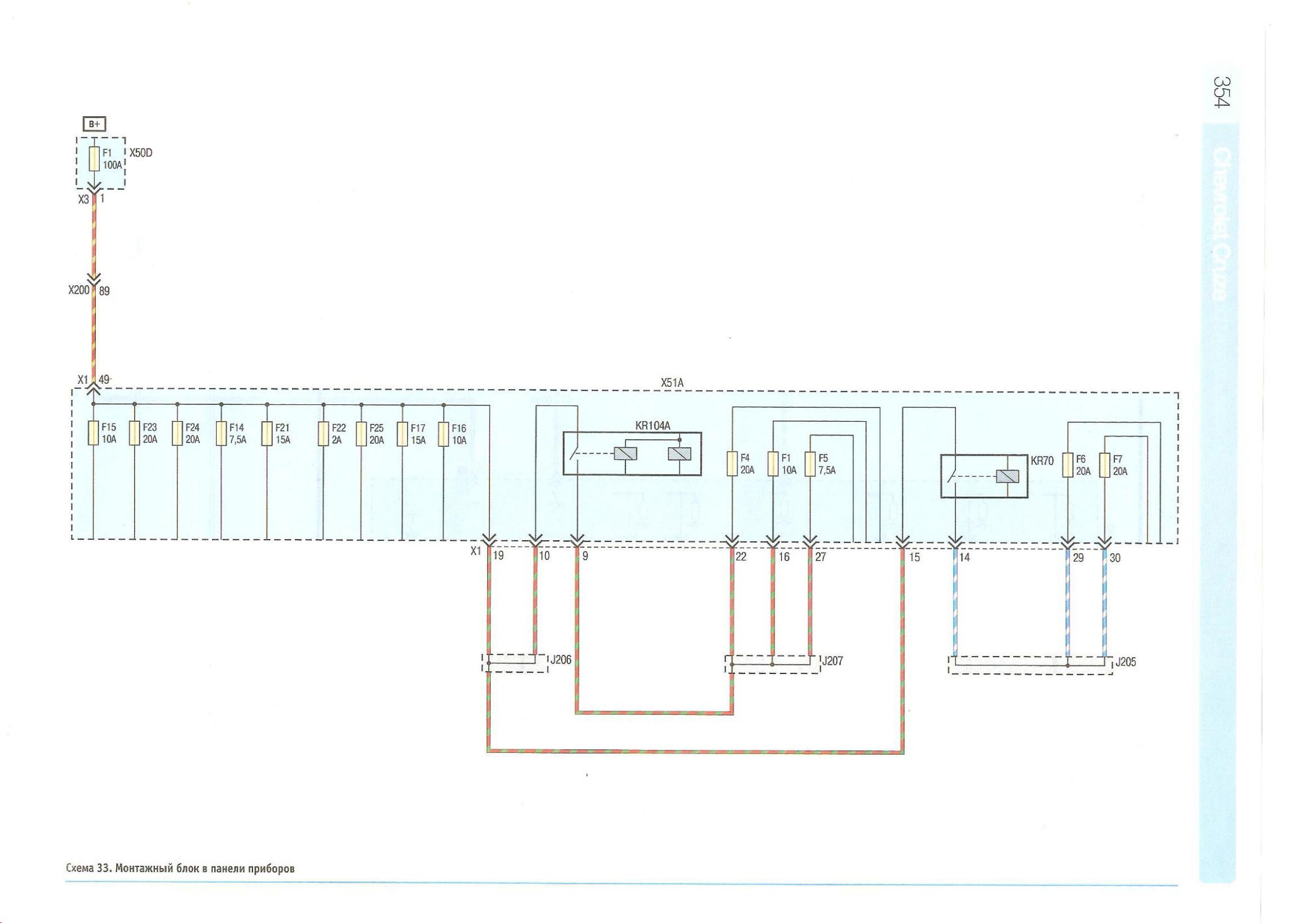

Jeśli chodzi o przekaźnik z podwójną cewką to nie wiem czy pytasz po co taki akurat zastosowano, czy chodzi ci o coś innego
Wygospodarowałem trochę czasu i pomierzyłem dokładnie obwody bezpieczników F4 i F5 w różnej konfiguracji radia, u mnie jest brak bezpiecznika F1.

Na pewno moje radio ma wewnętrzny niezależny układ podtrzymujący czas uśpienia radia, czyli 0, 10, 30 i 60 min. Sądzę, że u ciebie ten czas jest stały, 10 min. Faktycznie, bez zmiany softu nic nie da się zrobić. Chyba, że wykorzystasz przekaźnik czasowy do podtrzymania napięcia sterującego ACC i ręcznie wyłączając/usypiając radio z konsoli przed wyjściem z samochodu
Tak, do czego w tym przypadku takie rozwiązanie, masz pomysł? I skąd wynika, że jest dwucewkowy, ze schematu nie widzę. No i do czego w takim razie on służy? Może dopiero gdy napięcie na akumulatorze spadnie poniżej ustalonego progu to rozłączabarus pisze:Jeśli chodzi o przekaźnik z podwójną cewką to nie wiem czy pytasz po co taki akurat zastosowano

Jak nie widziszwszim pisze: ... I skąd wynika, że jest dwucewkowy, ze schematu nie widzę.
Chodzi o oszczędność energiiwszim pisze: ... do czego w tym przypadku takie rozwiązanie, masz pomysł?.
Logika podpowiada mi, że jest to przekaźnik bistabilny dwucewkowy, dwustanowy (styki przełączające), który pobiera energię tylko przy zmianie stanu położenia styków.
Chwilowe podanie napięcia na jedną cewkę powoduje załączenie odpowiednich styków, natomiast chwilowe podanie napięcia na drugą cewkę powoduje rozłączenie styków (reset).
Nie widomo też czy przekaźnik nie wyłącza tych obwodów w układzie z fabrycznym radiem

Aaaa, na tym schemacie teraz widzę
. To co napisałeś ma sens. Może dziś po pracy pomierzę też prądy swojego sprzętu, wczoraj było już zbyt ciemno i nie miałem pod ręką adapterka, który by można wpiąć w gniazdo bezpieczników i zmierzyć prądy. Trochę jestem markotny, że nie udało mi się prosto zrealizować tych dwóch modów tj. możliwości sterowania z konsoli po wyciągnięciu kluczyka oraz przedłużenia aktywnego życia systemu (w sleepie). Ale może coś jeszcze wydumam/wydumamy.

Jeśli wasze radia działają w tym konkretnym przypadku tak samo jak moje, a ja sadzę, że tak właśnie jest, to ten pomysł odpada. Dlaczego? bo radio zostaje załączane bądź uśpione właśnie przez pojawianie się, bądź zanikanie tego napięcia ACC po dekoderze CAN. Jeśli doprowadzisz napięcie 12V do tego punktu to radio nigdy się nie wyłączy, uśpi. Radio nie będzie reagować na wyjecie kluczyka ze stacyjki, czy otwarcie drzwi. Jedynie da się go uśpić lewym przyciskiem na konsoli przy kluczyku w stacyjce w pierwszej pozycji.Avatar pisze:.... trzeba by robić dodatkowy przekaźnik z opóźnieniem związany z oszukiwaniem sygnału ACC pomiędzy adapterem CAN a samym radiem, np. sygnał na ACC zanikał by 10 minut później niż powinien co dało by Ci dodatkowe 10 minut czyli łącznie 20 minut.
Jeśli chodzi o łatwy pomiar prądu w obwodach F4 i F5, to ja wykorzystałem spalony bezpiecznik z przylutowanymi do niego od góry dwoma przewodami. Patrząc na pobór prądu, to pod tym względem nasze radia różnią się miedzy sobą. Ja mam gdzieś z okolic radia po dekoderze CAN podłączony jeszcze rejestrator wideo.
Dziwi mnie bardzo pobór prądu po uśpieniu radia? Z bezpiecznika F4 jest zasilane tylko radio, być może jeszcze dekoder CAN. Jak wytłumaczyć fakt, że radio po uśpieniu (wyłącznikiem na konsoli) z kluczykiem w pozycji pierwszej u mnie bierze prąd 1,2A a bez kluczyka po otwarciu drzwi z czasem potrzymania uśpienia ustawionym w radiu większym od zera prąd ten wynosi około 0,65 A
Wygląda na to, że przyciskiem na konsoli wyłączamy tylko sam wyświetlacz i włącza się „Mute”.
Gdzieś wcześniej, o pseudo uśpieniu radia wspominał chyba Awatar
Jeszcze Wojtkowi przypomnę, że fabryczne radio załączone bez kluczyka też wyłącza się samo po 10 min. Z czegoś to wynika, chyba, dlatego, że też żre dużo prądu?
Jeszcze pytanie do Awatara, czy jest taka możliwość, napisanie takiej Apk-i aby na stałe umieścić wskazania temp. zewnętrznej na górnym pasku mojego radia?
