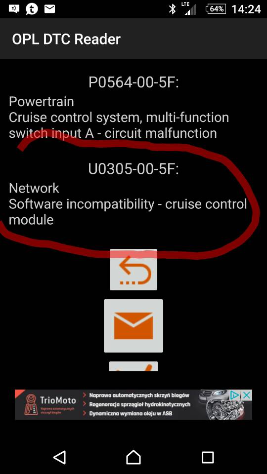

No i okazuje się, że przegapiłem jeszcze jeden błąd
Czyżby wgrali mi zły soft?

Kierownica nie ma zaawansowanej elektroniki żeby coś tu miało nie pasować. To tylko kaskada rezystorów i przełączników.Bunioopl pisze:No i okazuje się, że przegapiłem jeszcze jeden błąd Czyżby wgrali mi zły soft?
Nie wiem o co chodzi z tą niekompatybilnością, ale może wgrali ci zły typ sterowania, od innego modelu chevroleta czy na inne rynki, etc?
Re: Próba instalacji tempomatu
nie ma takiej możliwości. Oprogramowanie wybiera system automatycznie dla wybranej funkcji programowania na podstawie odczytanego VIN.
Tylko ten błąd czytałem w sterowniku silnika
A wynik procedury to BCM do wtmiany.
A czy wersja oprogramowania ma znaczenie?

Wynika, że prócz spraw które zrobiłeś musi być jeszcze zgodność komunikacyjna między BCM i ECM i u ciebie jej nie ma. Nie wiadomo wcale, że problem jest po stronie BCM. Skłaniałbym się raczej, że to ECM ma starszą wersję systemu, która z tą wersją BCM i tempomatem nie współpracuje. A może soft ECM trzeba updateować do nowszej wersji?
przy wybraniu programowania danej funkcji, system sam wybiera jakie sterowniki wymagają zmiany oprogramowania. Ja tutaj widzę uszkodzenie głównego procka BCM, co jest już częstą usterką.
