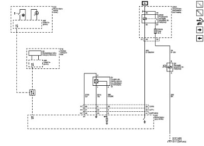

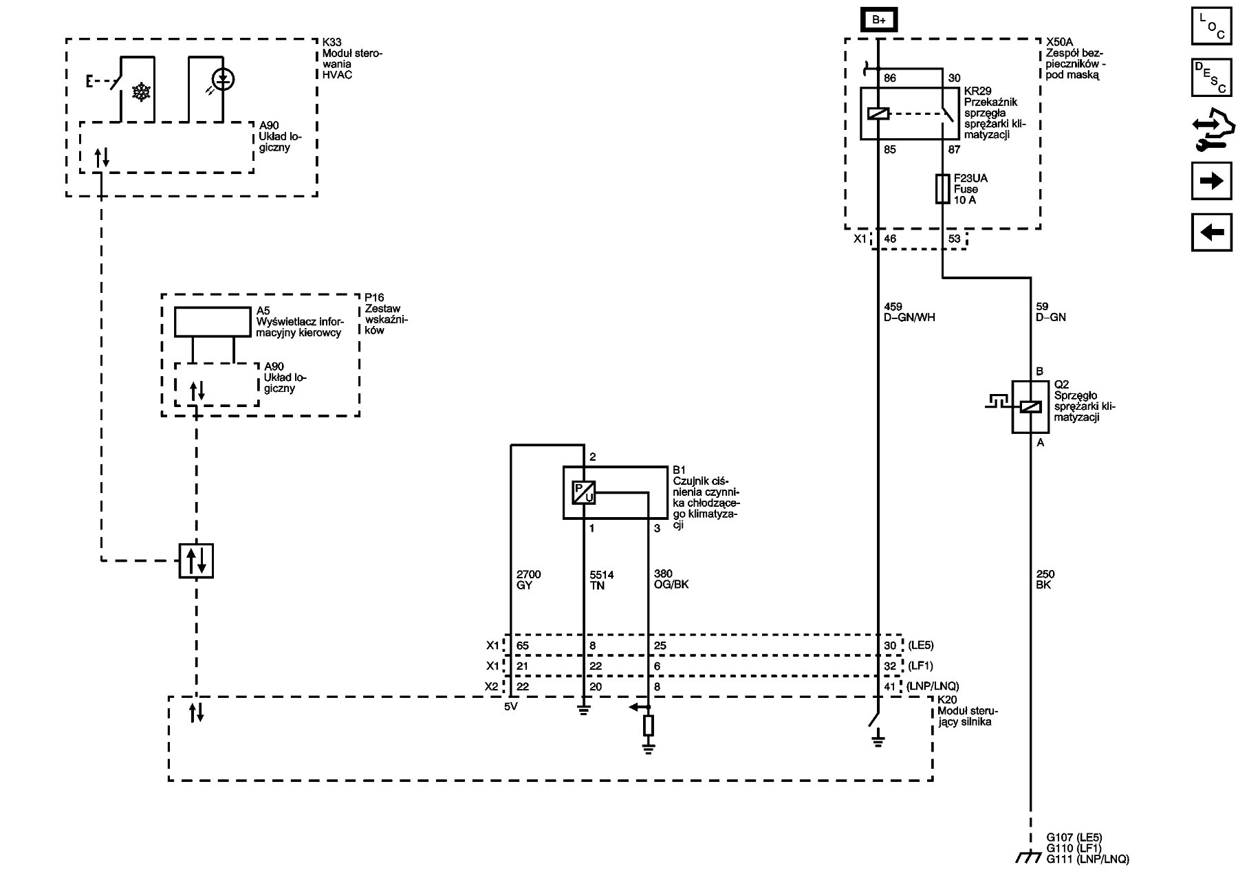

znalazłem prosty układ sterowania sprężarki z 2011 roku, elektrycznie do sprawdzenia, ale ostatecznie i tak ECM uruchamia sprężarkę

Wielkie dzięki... Teraz wiem czego pokolei szukać... Pozdrawiam

Jeżeli kompresor jest sprawny, to z doświadczenia wiem, że odpowiedzialny jest któryś z czujników, ciśnieniowy lub temperaturowy. Lub uszkodzony przewód elektryczny, od któregoś z tych czujników lub od kompresora. Czujnik ciśnieniowy jest na przewodzie ciśnieniowym, w pobliżu wymiennika. Czujnik temperatury jest na zewnątrz przy wymiennikach, na środku za grillem.

Kompresor nie załączy się gdy nie ma odpowiedniego ciśnienia. Właśnie mam zepsutą klimę bo rozszczelnił mi się jakiś wężyk którego nie ma w Europie, bo czekam już ponad miesiąc. Czynnik uciekł, kompresor nie załącza się więc powinien przetrwać ten stan bez gazu. I dobrze, bo chyba jest drogi.
