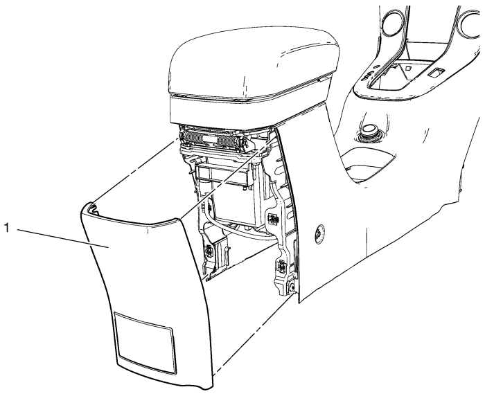

Mam nadzieję, że wybrałem dobry dział na moje pytanie.
Chodzi mi o zdjęcie tylnej osłony przedniej konsoli podłogowej.
W TIS-ie znalazłem taki rysunek: W opisie jest:
Natomiast na youtubie jest filmik:
gdzie od 4:41 minuty jest pokazane, że trzeba przed zdjęciem tej tylnej osłony odkręcić dwie śruby, nie mówiąc, że wcześniej trzeba odkręcić jeszcze inne rzeczy.
To jak to jest?
Wynika z tego, że wystarczy tylko pociągnąć.Chwycić zespół osłony i pociągnąć do tyłu w celu odłączenia zatrzasków mocujących osłonę do konsoli podłogowej.
To jak to jest?
Re: Demontaż kokpitu
ja pamiętam że były tam śrubki i trzeba było wyjąć schowek podłokietnika.
- robertz
- Patron
- Posty: 1857
Czyli tak jak na filmiku.
Dzięki.

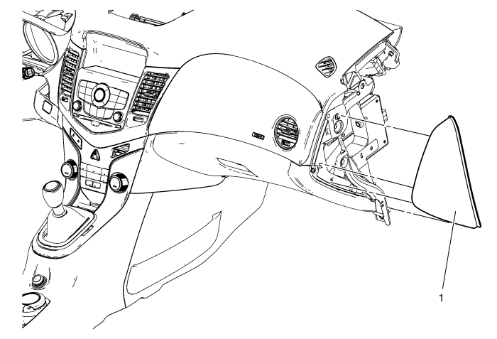

Jeszcze jedno pytanie.
Prawa zasłona kokpitu Tam jest zdaje się wyłączanie poduszek.
Czy ją zdejmuje się tak samo jak lewą, czy też trzeba uważać na ten zamek i ewentualnie coś odpiąć od niego?
Dzięki.
Dodano po 1 godzinie 17 minutach 36 sekundach:
robciok
- Posty: 51
- Rejestracja: 14 sty 2015, o 13:24
- Silnik: 163KM
- Lokalizacja: Międzyrzec Podlaski
Zdejmujesz jak lewą i odłączasz kabel z kostki. Dostęp bezproblemowy bo jest wystarczająco długi.
Wysłane z mojego MI 5 przy użyciu Tapatalka
- robertz
- Patron
- Posty: 1857
Czy przed wypięciem kostki trzeba odłączyć minusową klemę?
Niekoniecznie, ale bez odpięcia klemy złapie błąd poduszki.
