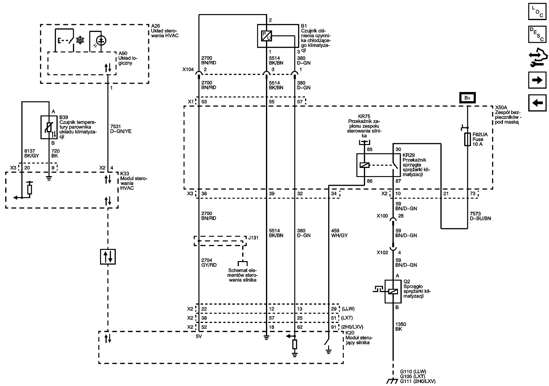

Mateusz89_89 pisze: 7 maja 2023, o 15:44 Ja dziś postanowiłem wyciągnąć bezpiecznik sprężarki i jeżdżę bez klimy z nawiewem na szybę. W planie mam zamontowanie wyłącznika sprężarki w małym schowku.
Hej, Mateusz, który to bezpiecznik, mógłbyś wskazać, nie było problemów ubocznych z innymi systemami ? Mam klimę manualną.
Też mnie wkurza brak możliwości nawiewu powietrza o temp. otoczenia tylko na szybę.
Pozdrawiam,
Tomek
Re: Wyłączenie automatycznej klimy podczas nawiewu na szybę
W Cruze nie ma żadnej sensownej opcji wyłączenia cichej klimy. Niestety opcji sterowana jest przez BCM
Jak się wyciągnie bezpiecznik od sprzęgła sprężarki to przestanie się ona po prostu załączać.
Bezpiecznik F62UA.
