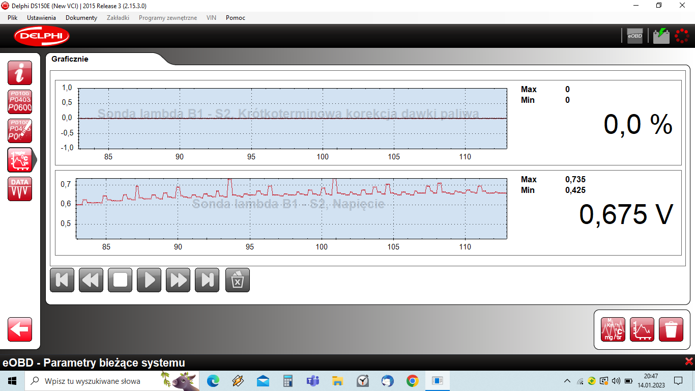

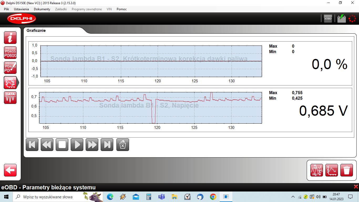

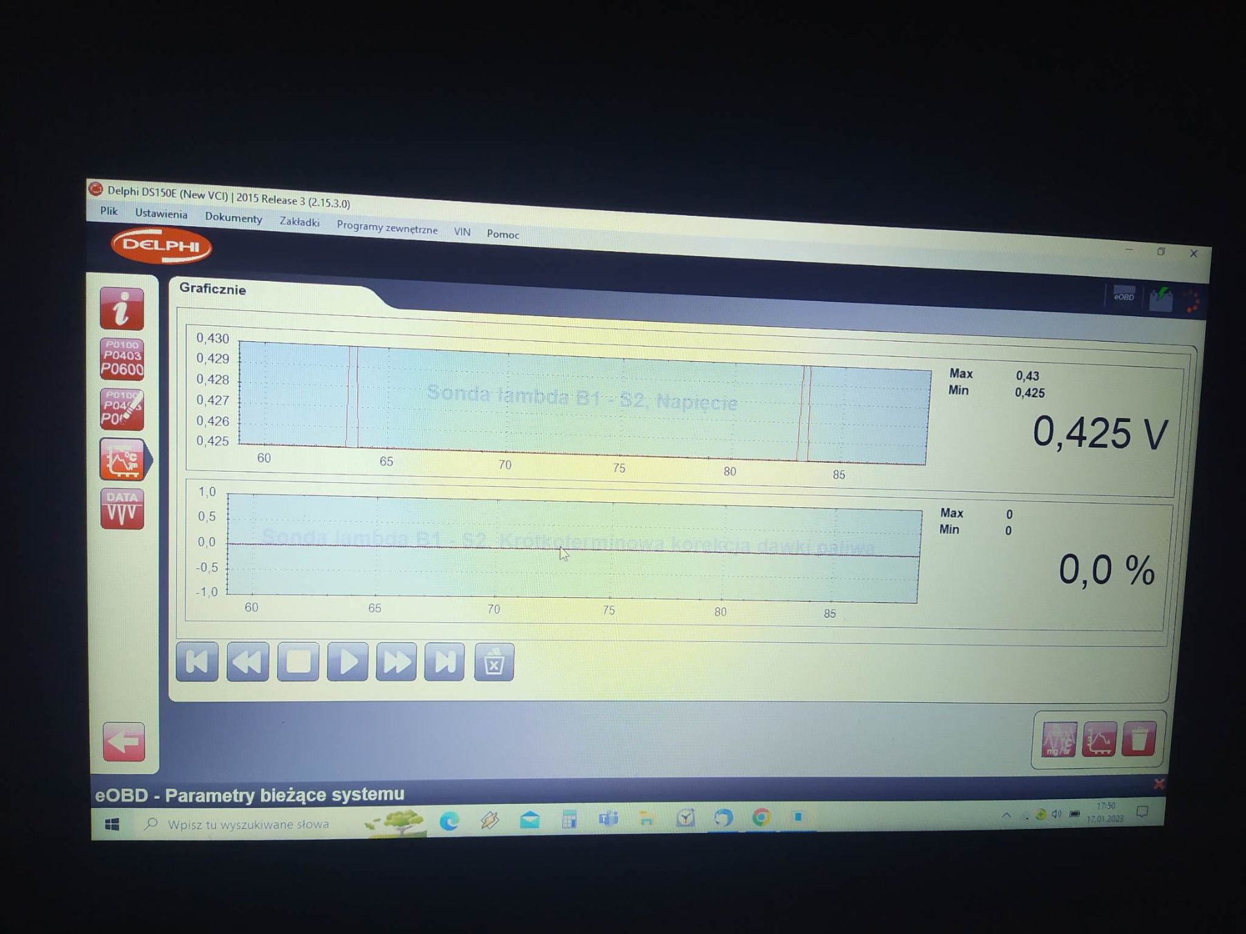

Delphi oto wykresy
Re: Błąd p0136
To zobacz na poprzedniej stronie jak powinny wyglądać wykresy sondy.
