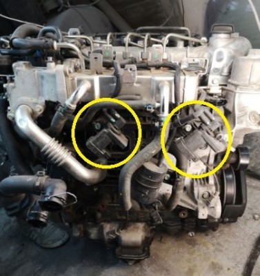

Cześć ja w swojej captivie wywaliłem kalpy rok temu, z powodu błędu P200A, który pojawiał się przy jeździe ze stałą prędkością na obrotach 1750 RPM. Wolałem nie ryzykować i wywaliłem ale tylko fizycznie koszt u mechanika to 550zł. Po wywaleniu błąd nadal się pojawia ale tylko w takich okolicznościach, także wydaje mi się, że problem może leżeć w elektrozaworze sterującym klapami... W mojej okolicy za wywalenie klap z komputera gościu chce 900zł, bo trzeba komputer na stole robić nie opłaca się.
Re: Klapki w kolektorze ssacym Captiva 2.2D 184
: 19 cze 2020, o 13:32
autor: kochar
Aby sprawdzić czy to elektrozawór wywala błąd można zamienić go z zaworem od turbiny bo są identyczne.
: 23 lip 2020, o 14:49
autor: piwo681
Elektrozawory zamieniłem i brak efektu, wszystko jak wcześniej błąd dalej się pokazuje, nie wiem już co to może być...
