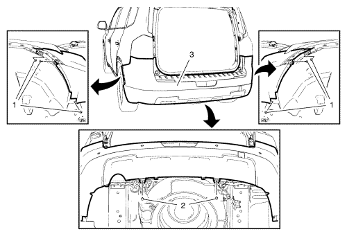

Re: ledy z tyłu....
zderzak tylny.png (15.5 KiB) Przejrzano 4167 razy
trzeba odkręcić 6 śrub okładziny tylnej wnęki koła ;) do tego dolny element trzymający pas czołowy zderzaka :D 2 śruby i to chyba to są te wsporniki. I potem coś dla Ciebie :lol:
Pociągnąć pas czołowy zderzaka tylnego do tyłu za przednią krawędź, aby obciążyć zapinki na wewnętrznych prowadnicach pasa czołowego (pod światłami tylnymi).
Odblokować zapinki odpowiednim narzędziem.
Kontynuować ciągnięcie pasa czołowego zderzaka tylnego do tyłu, aż zewnętrzne krawędzie wyskoczą.
W razie potrzeby odłączyć ewentualne przyłącza elektryczne.
Zdjąć pas czołowy zderzaka tylnego.
W razie potrzeby przemontować części.
pawel
Re: ledy z tyłu....
Post autor: pawel »
XaRaDaS pisze:W razie potrzeby przemontować części.
czytaj:
"Jak urwiesz to załóż nowe" :D)
Re: ledy z tyłu....
:lol: jeszcze tylu przeciwstawnych wyrazów w jednym zdaniu nie widziałem. Tak się zastanawiam czy już mi przeszło czy mi przejdzie niebawem pomysł na zabawę z odblaskami.
Re: ledy z tyłu....
To w pkt. powinno być :D i nie kopiowałem całości już.
Re: ledy z tyłu....
Dobra i ja se w TISa popatrzyłem. Etac nie podałeś głównej procedury
Wymiana światła odblaskowego zderzaka tylnego
Procedura
Ostrożnie odgiąć pas czołowy tak, aby można było odczepić światło odblaskowe.
I tak na razie cały problem rozbija się o ta małą śrubkę, którą normalnie nie da się odkręcić.
Re: ledy z tyłu....
No cóż, bo to trzeba mieć małe koreańskie rączki i wtedy niemożliwe staje się możliwym :D
Wszim ale zauważ, że w TIS jest jak wół podane procedury wstępne i trzeba zdjąć pas czołowy zderzaka tylnego :mrgreen:

Re: ledy z tyłu....
XaRaDaS pisze:No cóż, bo to trzeba mieć małe koreańskie rączki i wtedy niemożliwe staje się możliwym :D
Dla mnie trochę to bez sensu. Po co ściągać cały jak można odgiąć? Z drugiej strony po co odginać jak już będzie ściągnięte i dostęp na biurku ?
Re: ledy z tyłu....
Oj nie czytasz z zrozumieniem, to jest opis jak zdjąć zderzak, więc odkręcasz w nadkolach, potem ciągniesz i zapinki luzujesz i znowu ciągniesz :D
